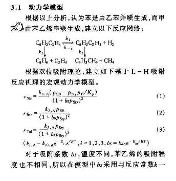

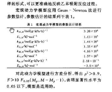

默@#无言VIP会员 VIP会员 | 显示全部楼层       最后访问IP江苏省
楼主你好,请问知道乙苯脱氢各副反应的选择性么,我只能查到主反应的,现在要用Aspen模拟,缺少这方面的资料,先谢过~
发表于 2014-3-27 14:38:10

木易立十VIP会员 VIP会员 | 显示全部楼层       最后访问IP浙江省
默@#无言 发表于 2014-3-27 14:38
楼主你好,请问知道乙苯脱氢各副反应的选择性么,我只能查到主反应的,现在要用Aspen模拟,缺少这方面的资料 ...
对于设计方面的内容不是很了解,根据WAP9C的提示贴两张图片看看吧。
发表于 2014-3-29 21:14:29
谢谢~~~~~
