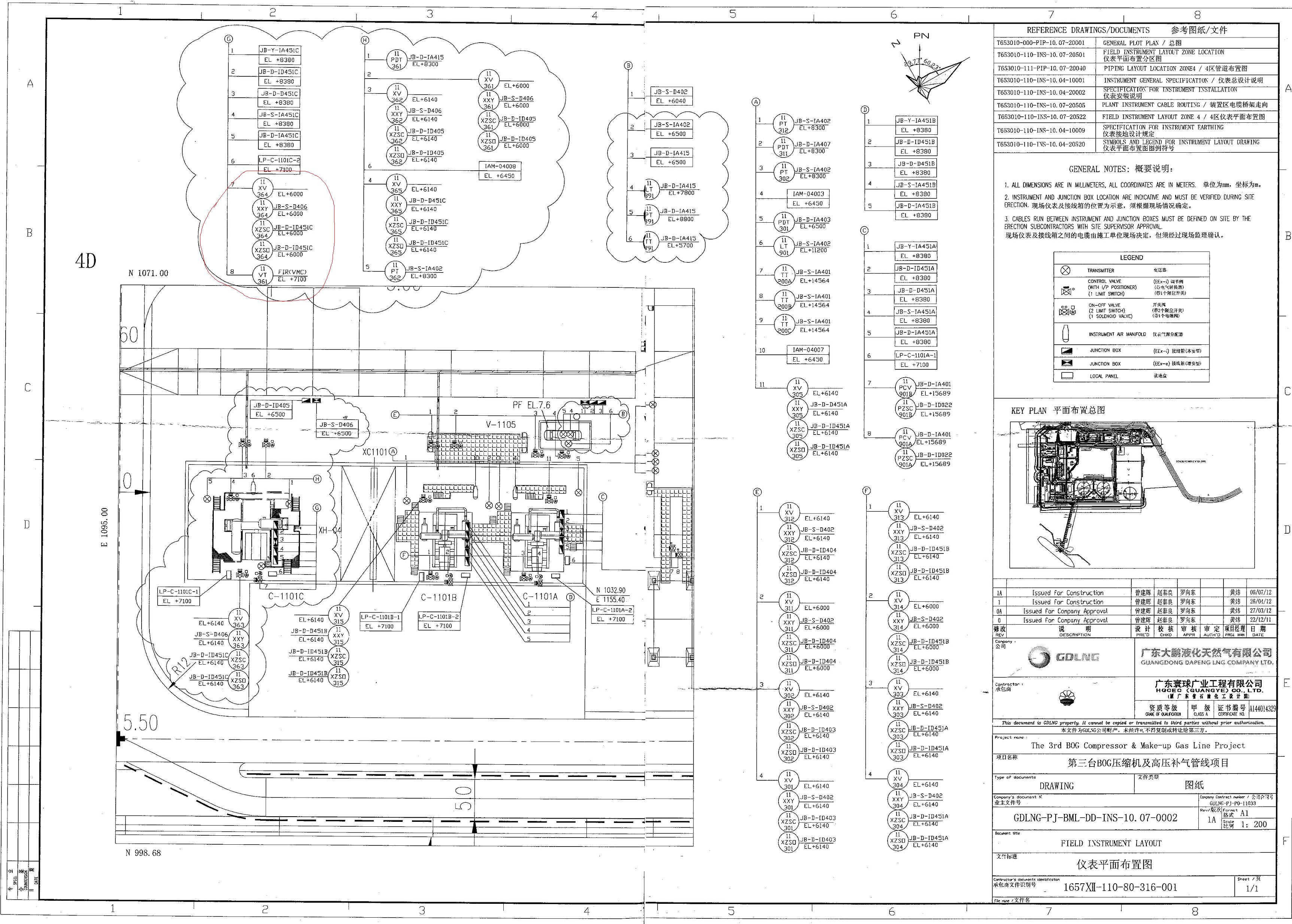

仪表平面布置图 帮忙识一下图  圆圈中的数字和字母 都是什么意思啊
发表于 2013-12-20 22:13:48
11:所在装置或者区域单元; XV、XXY、VT、XZSC、XZSO,这是仪表名称,分别是调节阀、比较器、阀位变送、电磁阀; 364、361:位号。  详情 回复 发表于 2013-12-24 10:35

shell楼主 VIP会员 VIP会员 | 显示全部楼层       最后访问IP上海市
11:所在装置或者区域单元;
364、361:位号。
发表于 2013-12-24 10:35:52

libin3392724VIP会员 VIP会员 | 显示全部楼层       最后访问IP四川省
11:所在装置或者区域单元;$ L* Q- M  x) H- d0 g0 i, H- b
XV、XXY、VT、XZSC、XZSO,这是仪表名称,分别是调节阀、比较器、阀位变送、电磁阀;3 T  S! O. e6 z$ D/ L4 r3 r1 Q
364、361:位号。
XV、XXY、XZSC、XZSO我理解的应该是G框下第7项是一套,364是这个点的点位号,其中XV是一种执行机构,它这个圆圈表示他的安装位置和高度(EL+高度);XXY是控制这个执行机构的阀门定位器接线表示;XZSC表示阀关的DI信号,XZSO是阀开的DI信号;第8项应该是一个检测振动的测量设备。其它A、B、C、D、E、F、H和上述表示类似。
发表于 2013-12-26 13:58:11
