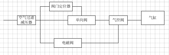

梦,洛轩VIP会员 VIP会员 | 显示全部楼层       最后访问IP浙江省
解释一下这个原理,电磁阀和阀门定位器的作用
发表于 2013-11-1 22:29:01

shell楼主 VIP会员 VIP会员 | 显示全部楼层       最后访问IP上海市
按照你的图,我理解是这样的:
正常状态下,阀门定位器输出来给气缸执行机构;
紧急联锁状态,电磁阀动作,气控阀换向。
发表于 2013-11-2 09:50:28
