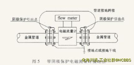

lz你好,电磁流量计装在阴极保护管上,接地如图
那么阳极保护管道上的电磁流量计接地,也要这样做吗?谢谢

哪家的产品,就去咨询该产品服务工程师,这是基本解决问题的思路和方法!
