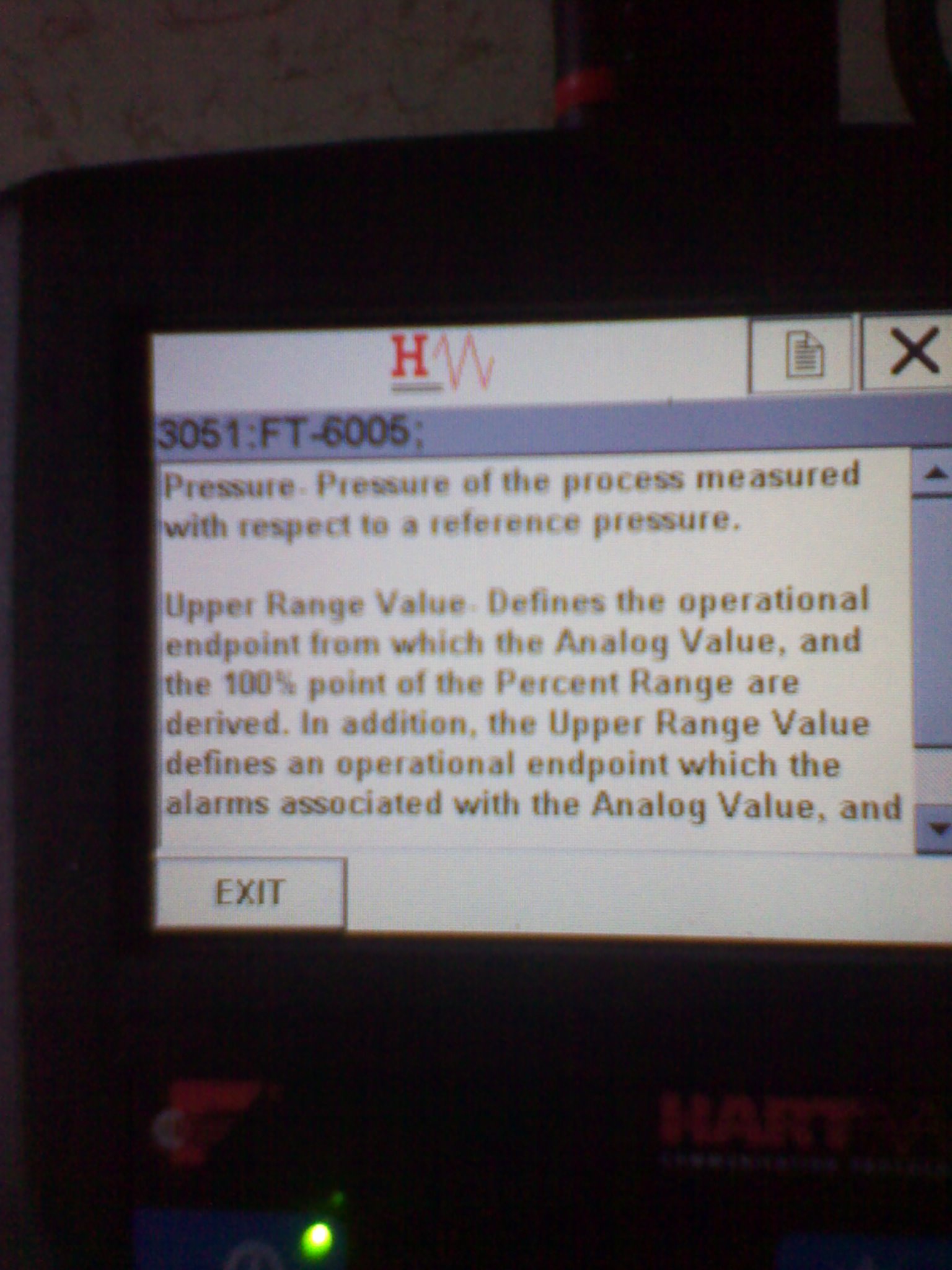

saaaaVIP会员 VIP会员 | 显示全部楼层       最后访问IP辽宁省
请问楼主:用hart修改3051差压变送器的仪表位号或量程后,无法发送到差压变送器里,是什么原因呢?点击sent就出现一个exit画面。
发表于 2014-1-27 12:24:42
