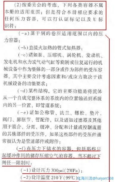

设计压力0.6MPa设计温度40℃的氧气储罐出口需要敲ASME的U钢印吗?看了ASME VIII-1卷U-1第2条-f规定可以不用吧。

符合8-1的所有压力容器都可以打ASME钢印。再说规范写的是压缩空气,你的介质是氧气。

谢谢了!
