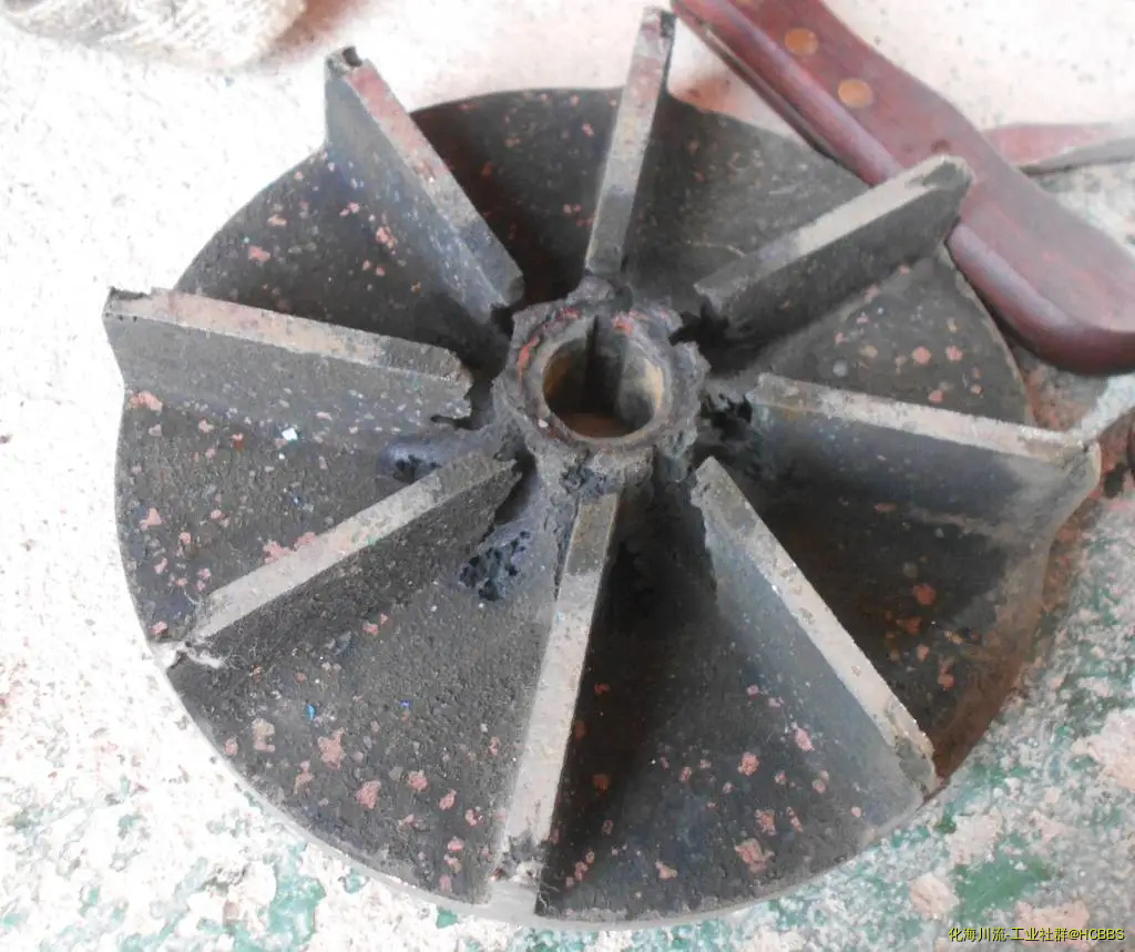

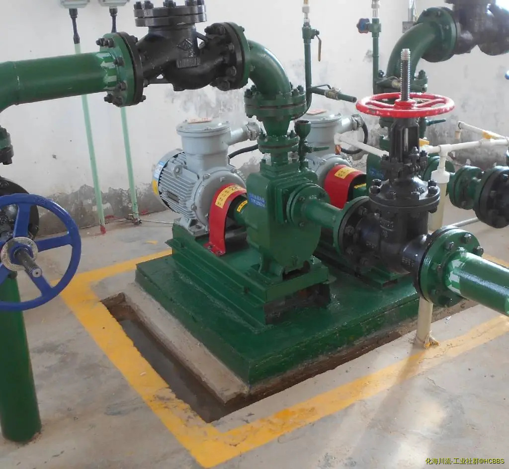

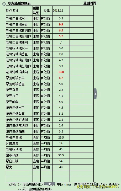

大家分析一下,污水泵振动大和腐蚀的原因

这个泵的底座和基础之间的钢支撑是你们安装的时候高度不够增加的吗,可能造成共振,从测振数据来看电机的因素要多一些,有没有机械方面的高手来研究研究,选泵的话个人建议选用耐腐蚀耐磨泵,找几家做化工泵的。
发表于 2018-12-30 14:59:35
这个钢支撑是施工方自己加的,当时我没有在现场,不清楚具体的施工过程的
发表于 2018-12-30 17:18:27
初夏_BNYWVIP会员 VIP会员 | 显示全部楼层       最后访问IP贵州省
海川小学1年  |  头衔:  TA暂未设置
看着基座像安装为了配合管道标高加的,振动垂直方向最大,说明垂直方向刚度不足,可以测下基础振动分析下。我们有四台泵也是类似这样的情况反映垂直振动大,奈何领导没听过刚度概念,不予理会啊,看下王少锋王总的微信公众号    mirook聊振动

明显是电机振动超标,加强固定,这叶轮是汽蚀造成的

这个泵没有具体给出汽蚀余量,是一个重要参数。另外关于基础支撑问题,可以测定一下基础振动值做为参考,图片看不清楚底座下面是不是全焊形式,可以考虑加固。可根据污水腐蚀性更换不锈钢叶轮。自吸泵厂家石家庄强大确实不错,现有许多厂家给出的方案是离心泵+自吸机,也十分可靠。

从叶轮照片看,已发生汽蚀,泵发生汽蚀时振动肯定不会小,所以不能单方面考虑泵安装问题,个人认为振动的主因是汽蚀。建议先复核一下振动大时是不是池子液位偏低了,有没有设置低液位连锁或报警?是否有底阀,底阀是不是堵死了等等;其次关于泵的安装,从照片上没看到地脚螺栓,看上去泵是直接通过工字钢焊接在预埋板上,而且两台泵的安装高度还不同,可以复核一下泵的中心高是否与设计高度一致,泵的安装高度增加了也是泵发生汽蚀的原因之一;如果安装高度对汽蚀没有影响,安装公司这样安装的确不规范但对小型泵的影响不会太大,建议可以用水泥浆将泵底部空腔填满即可。
