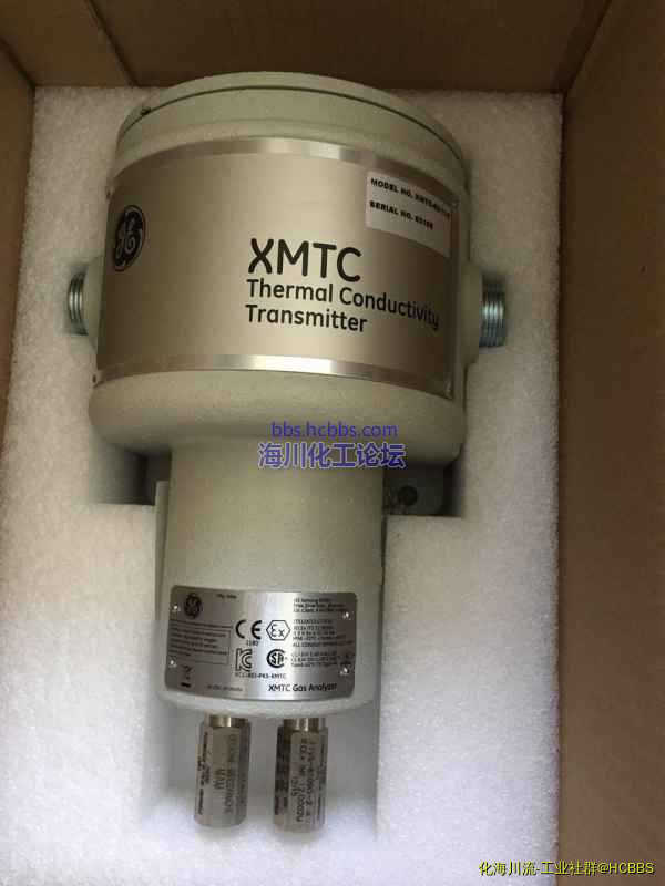

wshhbx | 显示全部楼层       最后访问IP江苏省
楼上正解。但是还有一个问题,现在氢气分析仪在线式选择挺多的,有GE\霍尼韦尔等,但是便携式氢气分析仪进口的选择余地不大,只有哈奇做。露点仪选择范围更多了 。
XMTC氢分析仪
XMTC氢分析仪
XMTC氢分析仪
霍尼韦尔氢分析仪
上传不清楚,将就看吧
