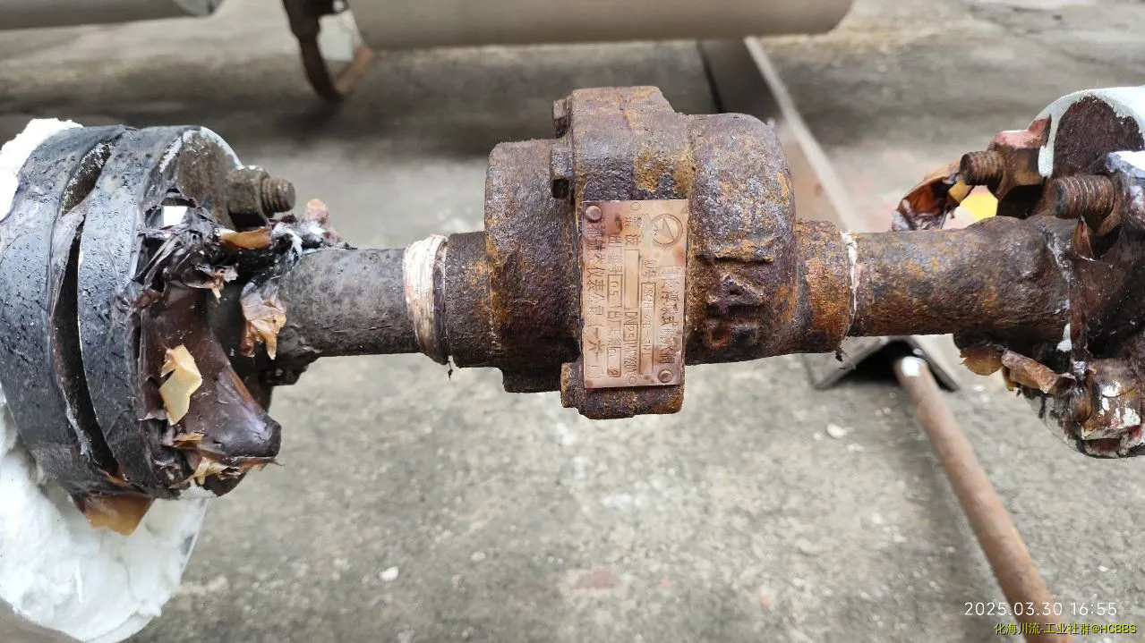

[求助] 这样安装疏水器正确么?
1.5K |7
本主题设置了存在期180天,将在2025-09-26 17:17:06后自动删除!
这样安装输水器正确么?{:9002:}

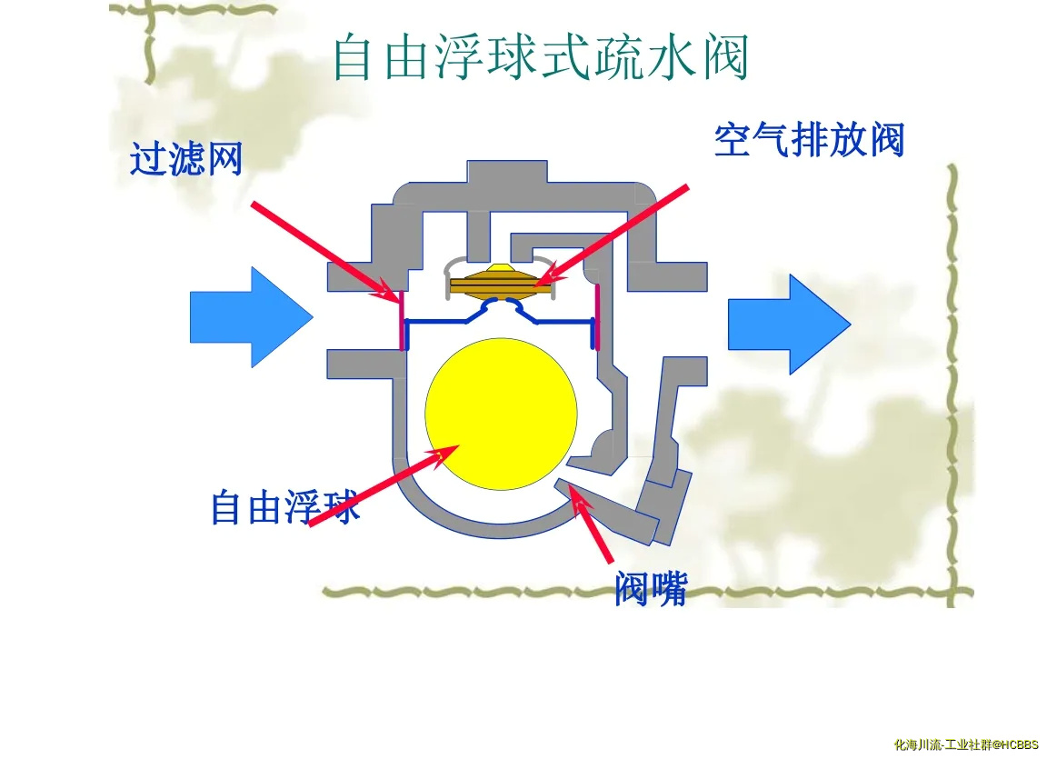

发表于 2025-3-31 10:53:22
小年糕VIP会员 VIP会员 | 显示全部楼层       最后访问IP山东省
感觉不对,自由浮球式疏水阀有水平式和立式的,这是立式的却水平安装
发表于 2025-3-31 11:17:43
已经用到这个状况了应该是对的。又不是新安装的,否则早都改了。
发表于 2025-4-5 06:16:17
运行很长时间了, 有疏水效果就是对的,没有就是错的
