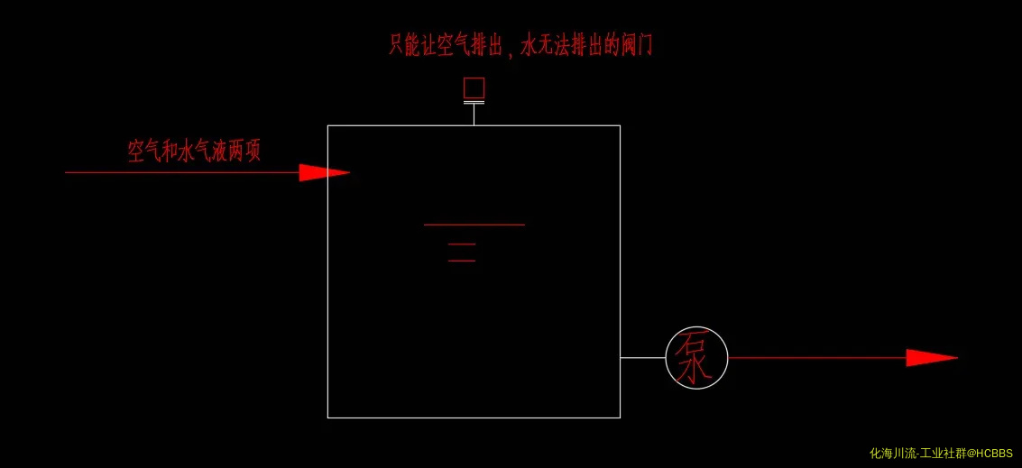

请问气液两项液体这样分离是否合适?流量大概在15-20m3/h,是否有这种排气阀?
1、请问有没有这种只让空气排出不能水排出的阀门?
2、这样设置个气液分离方槽是否可行?需要多大容积有什么计算依据吗?5min停留时间是否足够?
3、两项分离还需要注意什么?
谢谢大侠了

是空气和水,还是其他气体和液体?
发表于 2025-3-15 18:50:29
空气和水,或者其他液体  详情 回复 发表于 2025-3-16 22:36

虽然有气液分离器,但出气口通过一个阀门实现气液彻底分离,感觉做不到

汽液分离器,可以试试,上面很多都已经给出答案了。要阀门来解决貌似没有

有排气阀门的啊

给排水专业设计的暖气管道上有很多排气阀  不知道是否能用

有自动排气达,可以通过液位控制泵启停就好了

有阻水排气阀,但都是在循环水上的,我认为你这种加上了,是不是有可能往回吸气呢,

只要水不出去,可能被泵抽负压会往回吸气,往回吸气倒是不怕
发表于 2025-3-18 11:11:20
zyp0009928VIP会员 永久VIP | 显示全部楼层       最后访问IP山东省
就怕抽多了,里面全是气,进到泵中。你可以买来试试,有那种排水阻气阀,我们以前用在80度的循环热水上
发表于 2025-3-18 11:15:05
请问如果这种排气阀直接装在管道上最高点排气是不是就不合适了?这种阻水排气阀能吸入和呼出气体双向的吗?  详情 回复 发表于 2025-3-18 11:16
发表于 2025-3-18 11:16:40
不知道是否双向,你可以找下厂家,问一下。我们都是高点排气,因为是正压,不可能向里吸,你这种就不知道了。  详情 回复 发表于 2025-3-18 11:18
发表于 2025-3-18 14:02:58
请问这个进出口进的是液体吗?如果不是液体,是气体的话,怎么液体浮球层在气层上面的?  详情 回复 发表于 2025-3-18 14:09

储罐的设计有问题,这种混合液应该使用气液(旋风)分离器先分一下,或者储罐稍微改造一下,进料口加个折板或者改成液下进料,会改善排气带液问题。靠阀门控制的话,只能在阀前加除雾器/除沫器。

这种情况在实际中,蒸汽凝液分离罐、通过泵外排控制液位,气体通过调节阀控制。参考循环水排气(北方暖气排气)方式一般要求满液的

有这种排气阀,但必须带压才能运行,排气的时候泵不要开

SH/T3007有一个6.3.3储罐低液位报警高度应满足:从报警10-15分钟内泵不会汽蚀,不知道槽要不要这样
