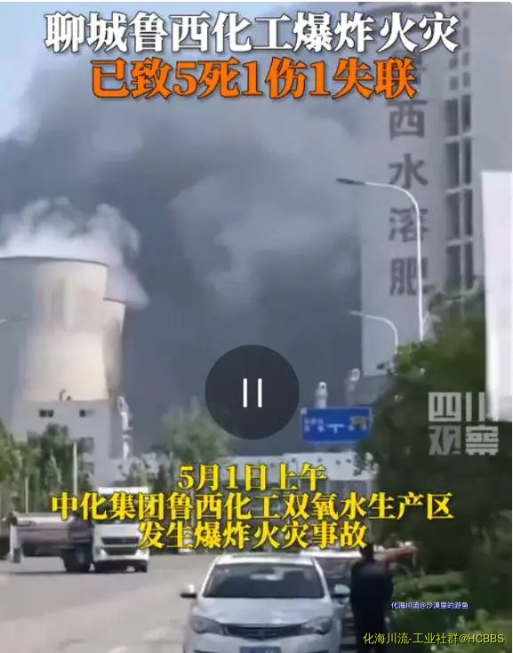

2023年5月1日上午,中化集团鲁西化工双氧水生产区发生爆炸火灾事故。目前,现场明火已全部扑灭,事故造成5人死亡、1人受伤(正在积极救治),另有1名失联人员正在全力搜救,事故具体原因正在调查中
