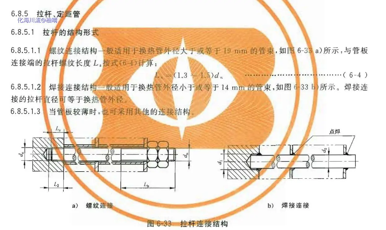

见图GB151规定换热管直径大于19时拉杆采用螺纹连接,并用定距管保证折流板位置,有几个问题请大家答疑解惑
针对立式换热器来说
1.折流板与换热器筒体内壁需要焊接吗
2.定距管与管板和折流板接触的地方需要焊接吗
3.拉杆与折流板之间需要焊接吗
另外还有个问题,151规范说定距管外径宜与换热管直径相同,我是外径57的热管,16的拉杆,如果用57的定距管感觉有点大,请问能可以选小直径的管子作为定距管吗,想用外径32mm的,请大家讨论解惑

1. 折流板与换热器筒体内壁通常不需要焊接。它们通过其他固定方法(如卡紧或螺纹连接)与筒体固定,但具体需根据设计和工作条件确定。
2. 定距管与管板和折流板接触的地方通常不需要焊接。定距管主要是用来保持拉杆和换热管的相对位置,以免在运行过程中发生位移。
3. 拉杆与折流板之间一般不需要焊接。拉杆通过螺纹连接和/或其他紧固件(如螺母和垫圈)与折流板连接。
关于定距管的问题,虽然GB151规定定距管外径宜与换热管直径相同,但在实际应用中,可以根据具体需要选择不同直径的定距管,前提是能满足结构强度和稳定性的要求。使用外径32mm的管子作为定距管,如果计算和实际应用表明可以满足要求,理论上是可行的。但最好进行相应的强度和稳定性验证或咨询设计师/制造商的意见。

不需要,拉杆外套管已定位。
