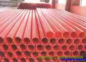

  PVC中加入稳定剂、润滑剂和填料,经混炼后,用挤出机可挤出各种口径的硬管、异型管、波纹管,用作下水管、饮水管、电线套管或楼梯扶手。将压延好的薄片重叠热压,可制成各种厚度的硬质板材。板材可以切割成所需的形状,然后利用PVC焊条用热空气焊接成各种耐化学腐蚀的贮槽、风道及容器等。

门窗有硬质异型材料组装而成。在有些国家已与木门窗铝窗等共同占据门窗的市场;仿木材料、代钢建材(北方、海边);中空容器 u=1889835361,3468650001&fm=21&gp=0.webp u=2364096967,4092433398&fm=21&gp=0.webp u=2141549125,3137689446&fm=21&gp=0.webp
