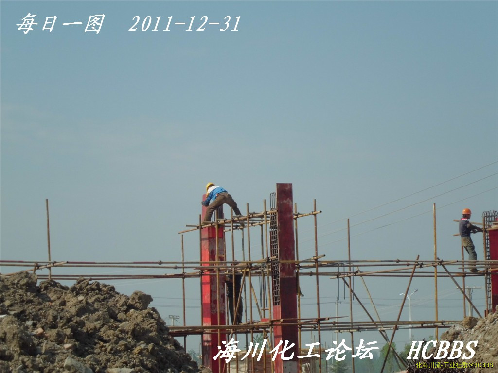

下图为某建筑施工现场,大家找找看存在哪些隐患哦!

1、作业人员没有系好下颚带、没有穿戴工服;
2、作业人员没有佩戴安全带(含防坠器);
3、上下层交叉作业,之间没有任何防护措施(防高处物件坠落伤人的措施);
4、电缆线于脚手架、电缆线于作业人员间的间距不足;
5、作业现场的土方很高没有及时清理,且部分脚手架搭设在土方上;
6、脚手架设置的剪刀撑不规范;
不符合JGJ 130-2001 《建筑施工扣件式脚手架安全技术规范》 6.6.1 双排脚手架应设剪刀撑与横向斜撑,单排脚手架应设剪刀撑。
7、脚手架没有拉设安全网;
不符合建筑施工门式钢管脚手架安全技术规范(JGJ128-2000)第9.3.3条
8、脚手架作业层没有铺设脚手板;
不符合JGJ 130-2001《建筑施工扣件式脚手架安全技术规范》6.2.3
脚手板的设置应符合下列规定:(1)作业层脚手板应铺满、铺稳,离开墙面120-150mm;
9、搭设的脚手架顶部应高出作业层1.2m左右,并形成封闭结构以做防护;
10、脚手架上下层之间没有搭设脚手梯;
11、搭设的脚手架立杆不规范,应达到纵成行、横成方;
12、缺少安全警示标志。
