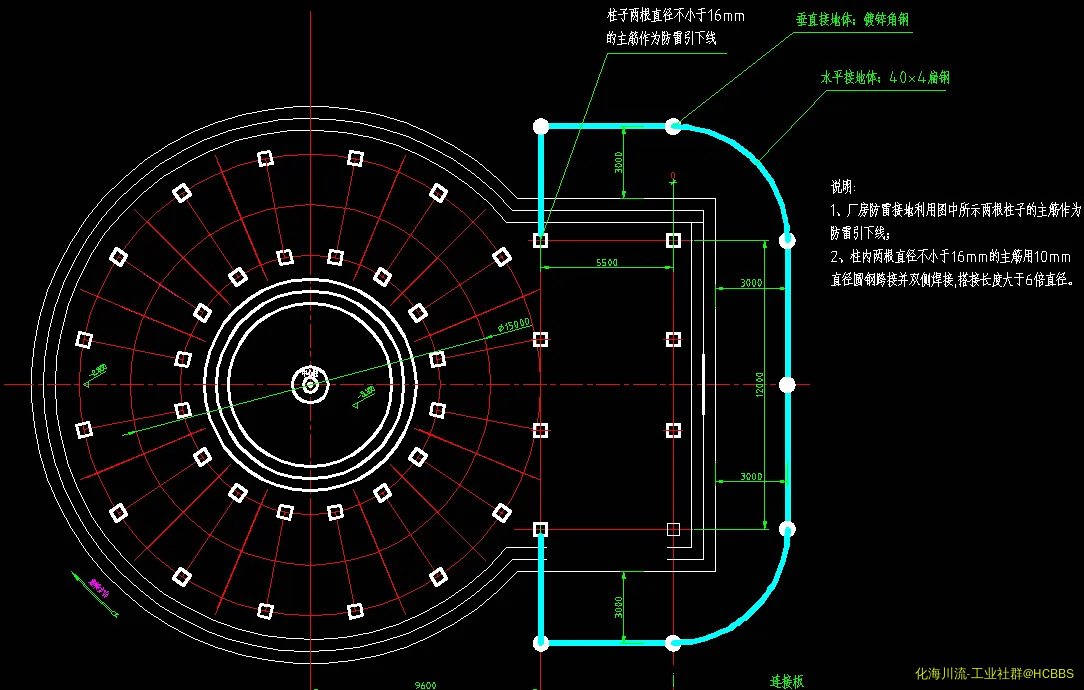

能帮我看下防雷图纸吗?

可以的。接地体做完没与主筋连接之前,需对接地体先进行接地电阻测试合格后与主筋焊接,并做好防腐处理。

谢谢!本来我想用基础作接地体的,但是说是现场基础已经做完了。我有必要把接地体做成环形,围绕建筑物一圈吗?
两根引下线所接的接地体有必要连起来吗?
是西宁的工地,3米都没见到水,用3米的角钢做垂直接地体?间距6米。
以前没接触过防雷,没头绪。

如果三米没水,可在做接地的角钢处距地面600mm处放一些工业盐,每一点3-4公斤。可以减小一些电阻。每年测一次接地电阻值,是否合格。再放些盐,浇些水。
你设的这些点是否够用,主要还是取决于测得的电阻值来确定。

最好利用基础接地,基础已经施工完毕,能不能考虑将每根柱子连在一起,这样做既可以保证接地电阻符合要求,又能够做到等电位联接,外设的人工接地体也没有必要了。

左边是圆环形建筑,右边是矩形建筑,8.9米以上为钢结构。
两条引下线就是图中连接接地体的那个两个柱子主筋,接地体那样设可以吗?实心点点是设的垂直接地体,用镀锌角钢。用镀锌扁钢把垂直接地体连接起来。
请各位帮忙,多谢了!
