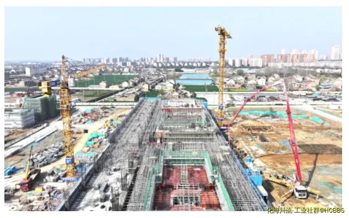

2025年4月3日,江苏国信淮安盐穴压缩空气储能发电项目二号机组压缩机基座混凝土浇筑圆满完成。该基座作为压缩机组的核心承载结构,顶板厚度达2米,且预埋螺栓套筒精度要求极高,其高质量完工为后续设备安装奠定了坚实基础。
在施工过程中,项目团队攻坚技术难点,严控施工质量。压缩机基座承载着数百吨机组的长期运行荷载,此次浇筑的基座顶板厚度达2米,单次混凝土方量超250立方米。项目部采用分层连续浇筑、测温系统等技术手段,有效规避了温度裂缝风险。同时,基座内预埋的螺栓套筒定位精度要求严苛,团队利用全站仪等设备进行实时定位监测,确保套筒垂直度与水平偏差均控制在安装要求范围内,为压缩机的精准安装提供了有力保障。
压缩机基座浇筑完成后,二号机组即将进入主机吊装与调试阶段。基座的高精度施工大幅降低了设备安装误差风险,避免了传统工艺中因基座沉降或螺栓错位导致的返工问题。项目部表示,基座精度直接影响压缩机的运行稳定性,此次高标准完工为后续压缩空气系统的“零缺陷”安装创造了有利条件,有望使项目整体进度提速20%以上。
