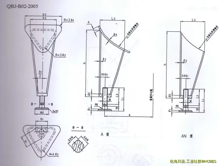

[讨论] 请问图中的滑动支座、滑板是什么样的?没看懂

请问图中的滑动支座、滑板是什么样的?没看懂,各位大侠有没有实物图

感觉没啥特殊的,应该算预埋板吧

那是怎么滑动的呢?  详情 回复 发表于 2025-3-2 09:55

那是怎么滑动的呢?

一端鞍座底板和基础用螺栓固定死或焊死,一端不固定死,让鞍座底板和滑板之间通过摩擦滑动消除因热胀冷缩产生的应力  详情 回复 发表于 2025-3-2 16:59

1744436856112.webp 这种支座标准谁有?
