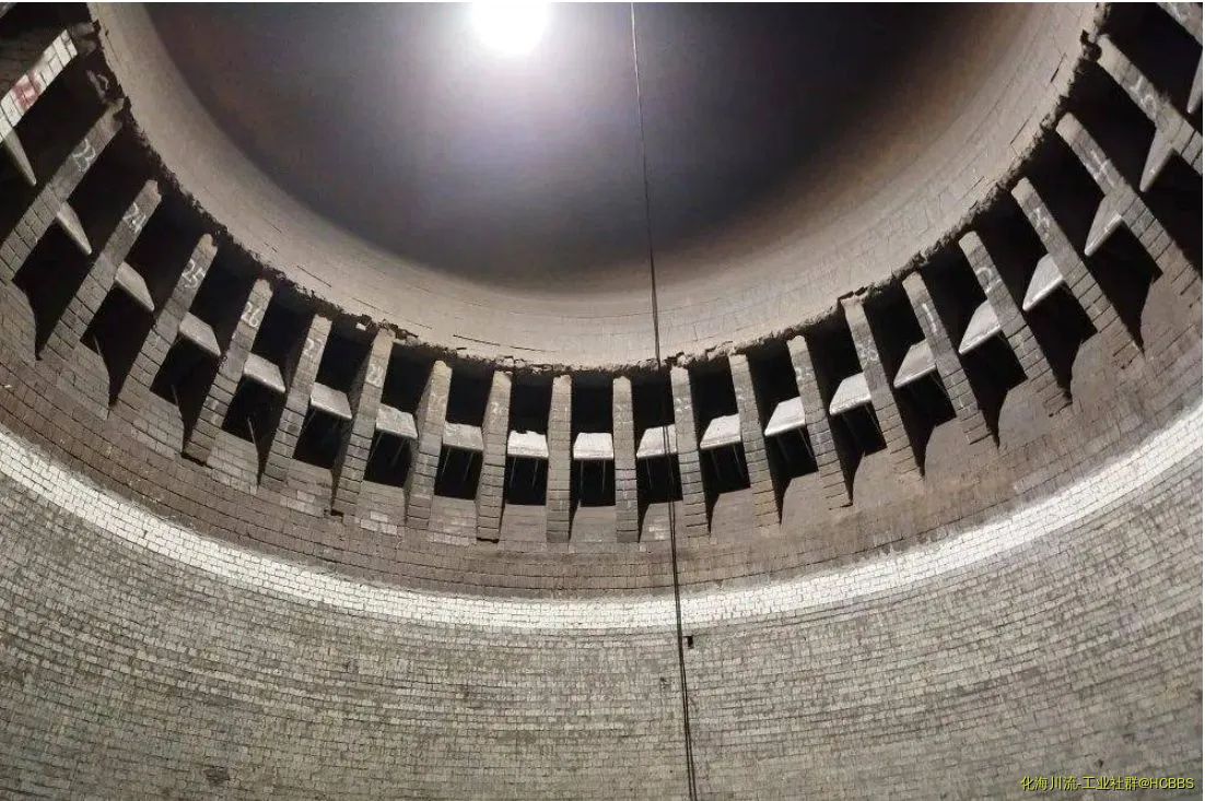

干熄炉耐火砖的损坏主要发生在斜道和冷却室部位。
主要原因有:焦炭温度高且连续波动;
焦炭下降过程中对耐火砖的机械作用;
循环气体夹杂焦粉对砌体的磨损;
循环气体中CO对耐火砖的侵蚀破坏;
干熄炉升温、降温过程中对膨胀缝的影响以及由此产生的裂缝和剥落;
装入水封槽、紧急放散阀水封水、导入空气口雨水漏入炉体所造成的破坏。
