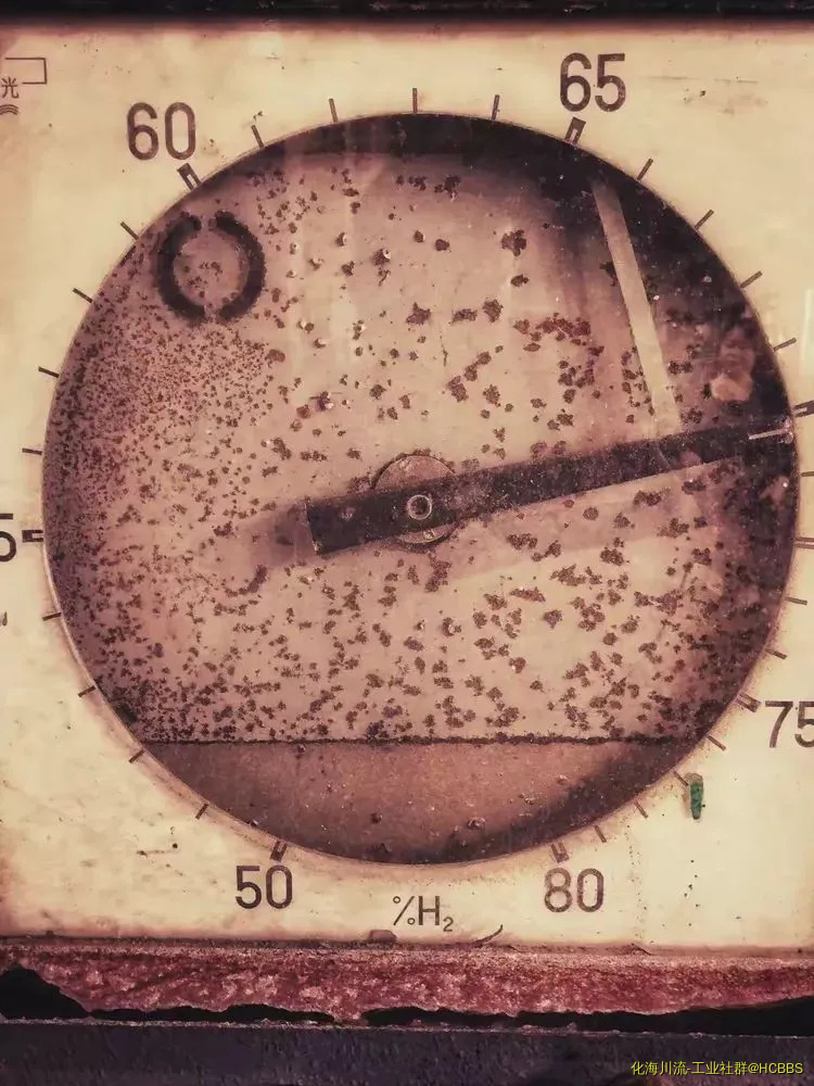

[求助] 这个是一个什么表?现在还有吗?
1.6K |8
一个拆迁化肥厂看到的老照片

image.webp 你猜这是啥

不认识,氢气的??

应该是老式的加氢装置的氢纯度 表,一般加氢装置的循环氢氢纯度 大致会在60%以上,当然现在的加氢深度大了后,氢纯度 会提高一些。不是重整氢的氢纯度,因为重整是产氢的,氢纯度 一般在90%甚至更高一点。
这种显示表有时还会配合的个盘式记录仪,一天一张记录纸的那种。

这个你都知道,厉害

以前在石化厂倒班,不仅见过还真用过,精度 不高,但真的挺可靠
