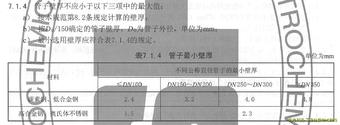

lanlingren21VIP会员 VIP会员 | 显示全部楼层       最后访问IP上海市
这个是SH/T 3059上关于管道最小壁厚的要求。
