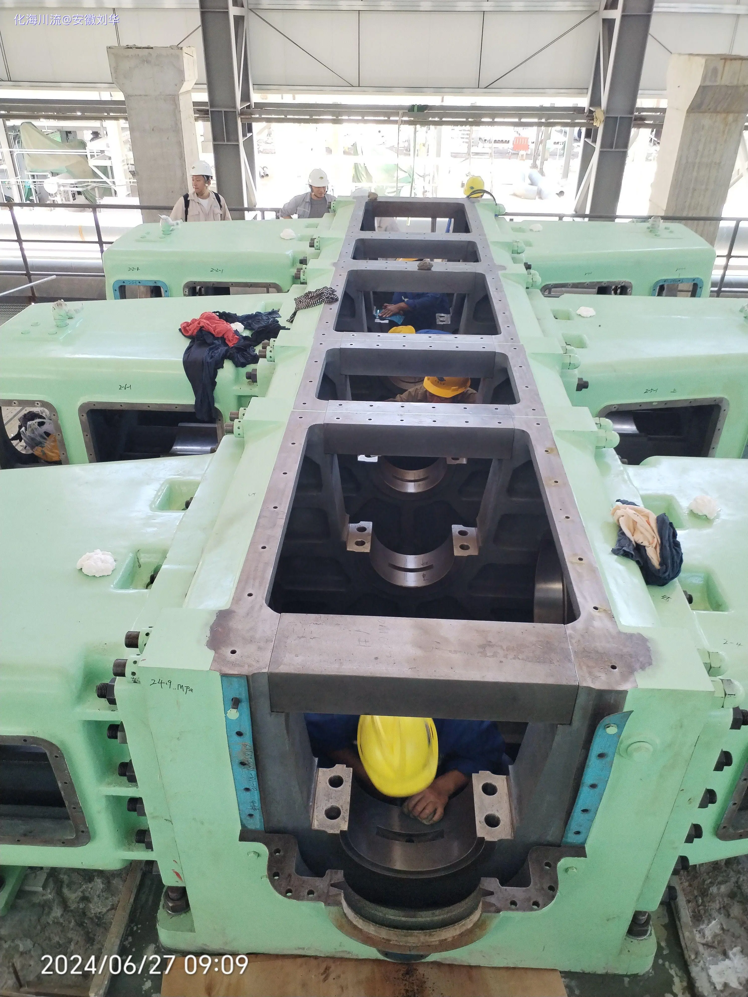

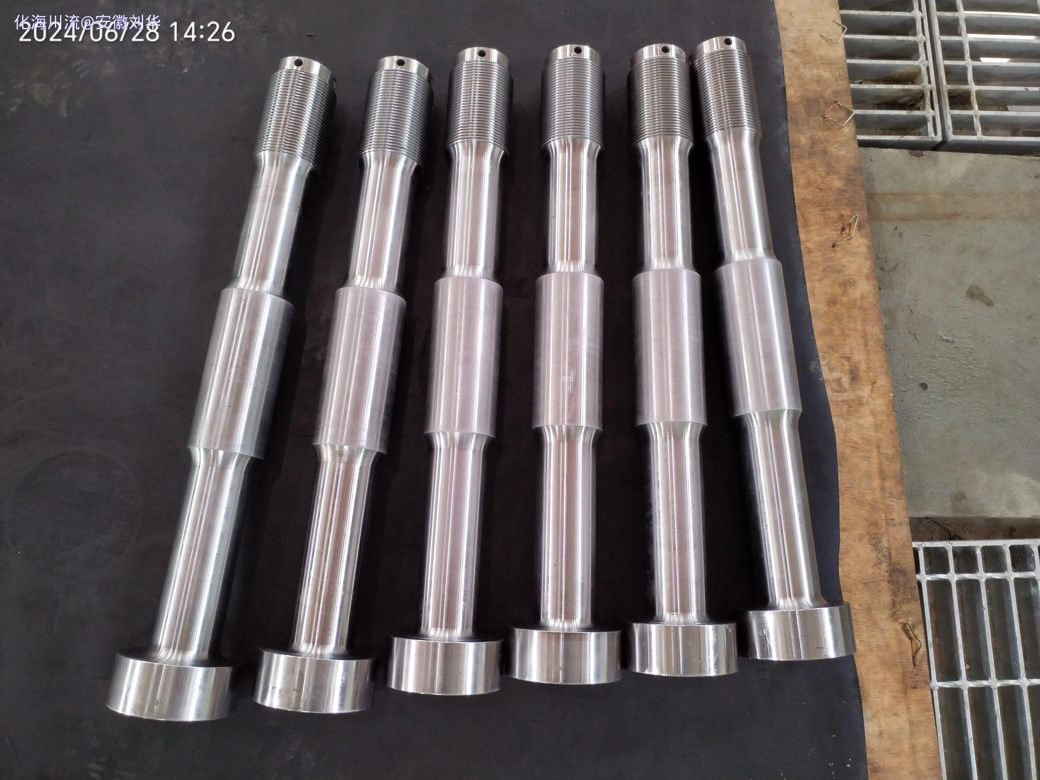

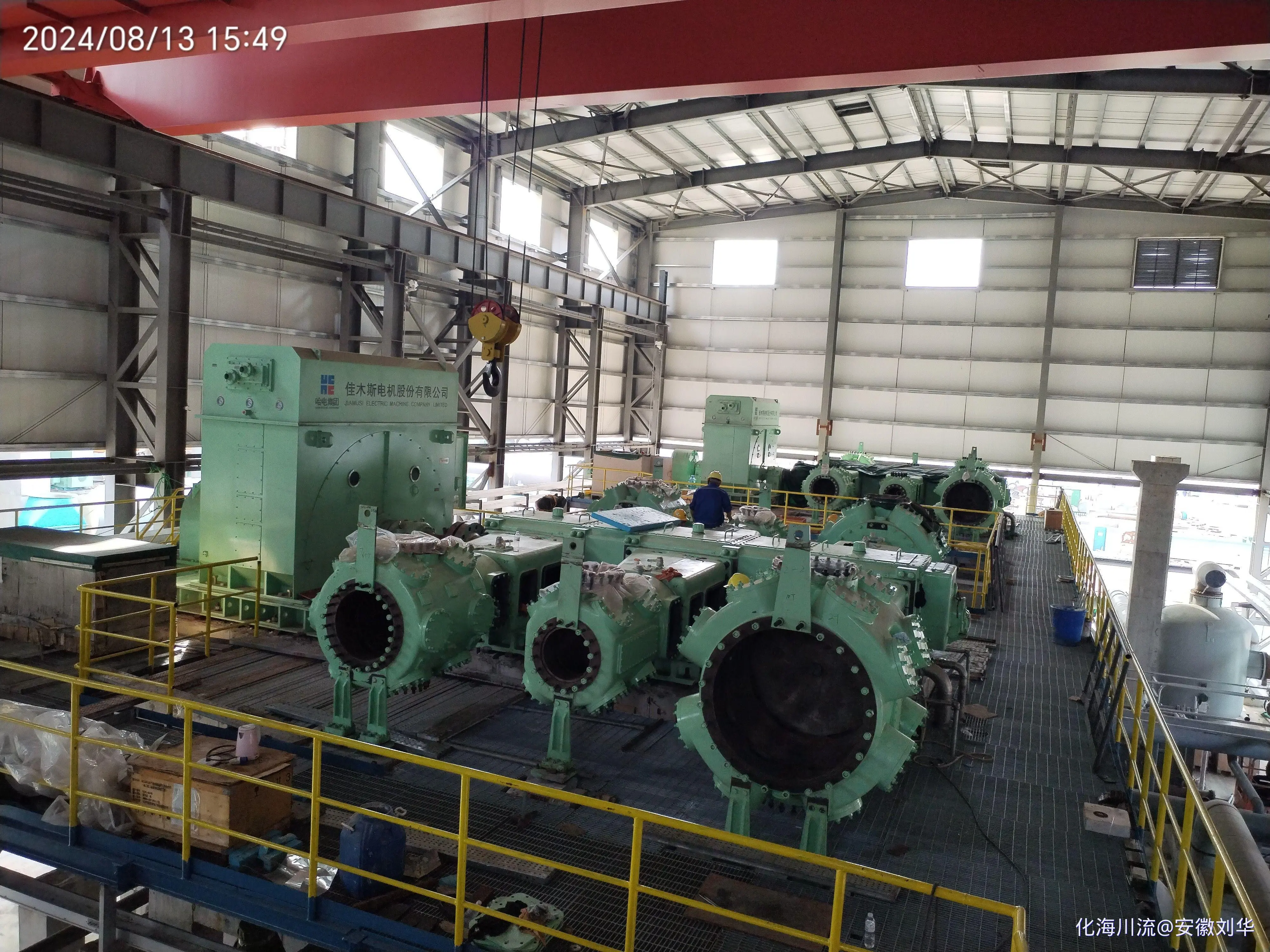

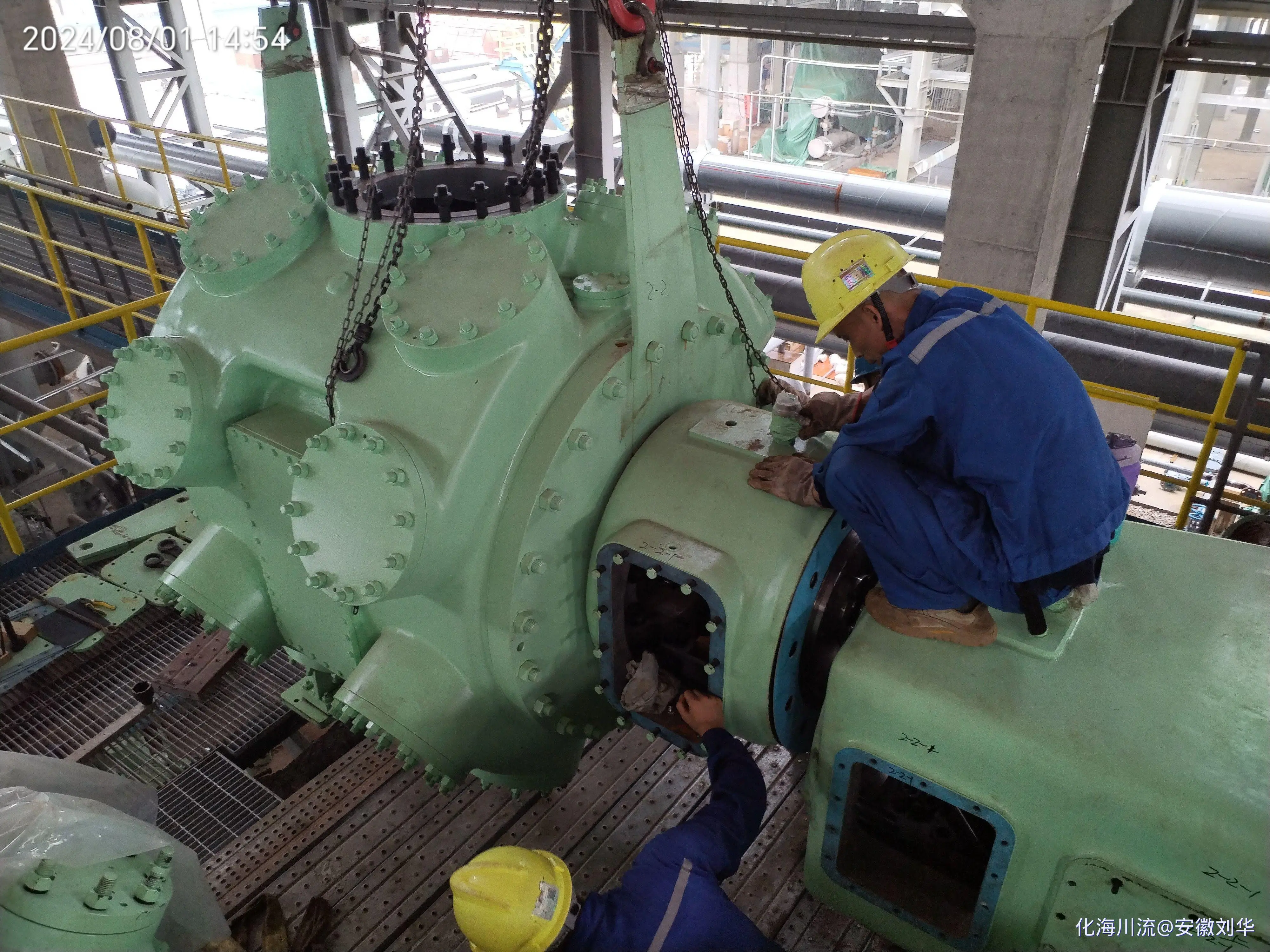

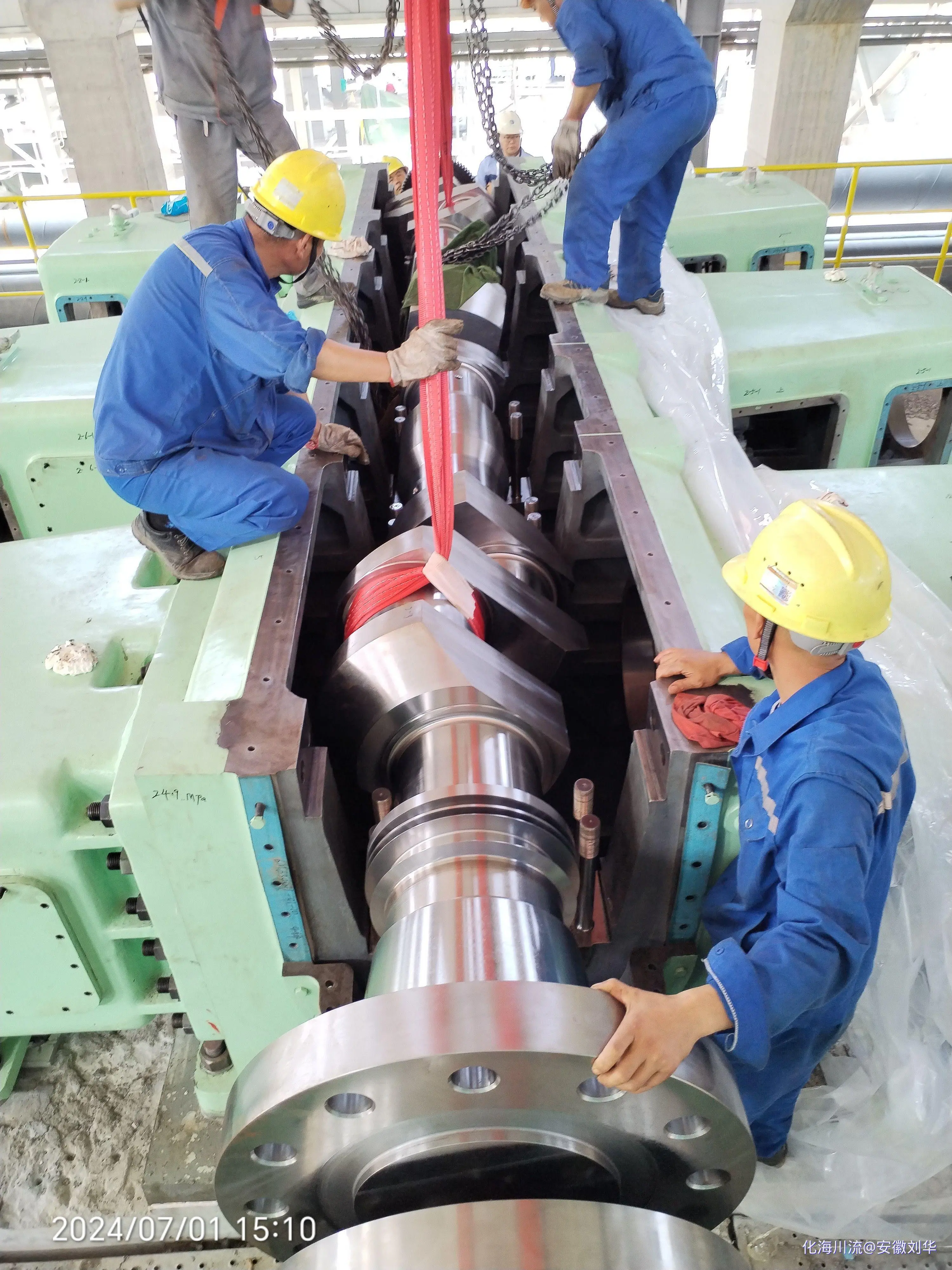

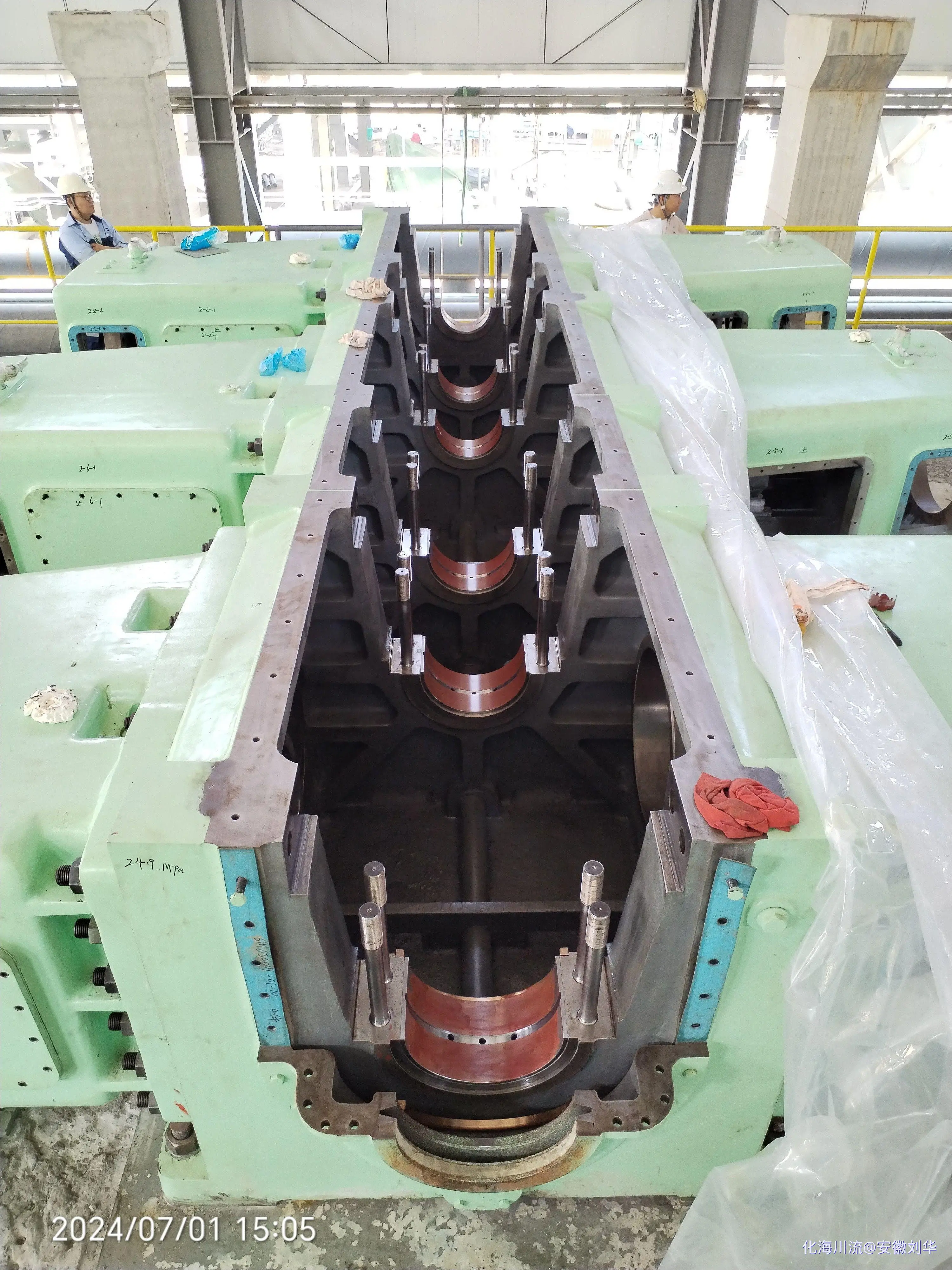

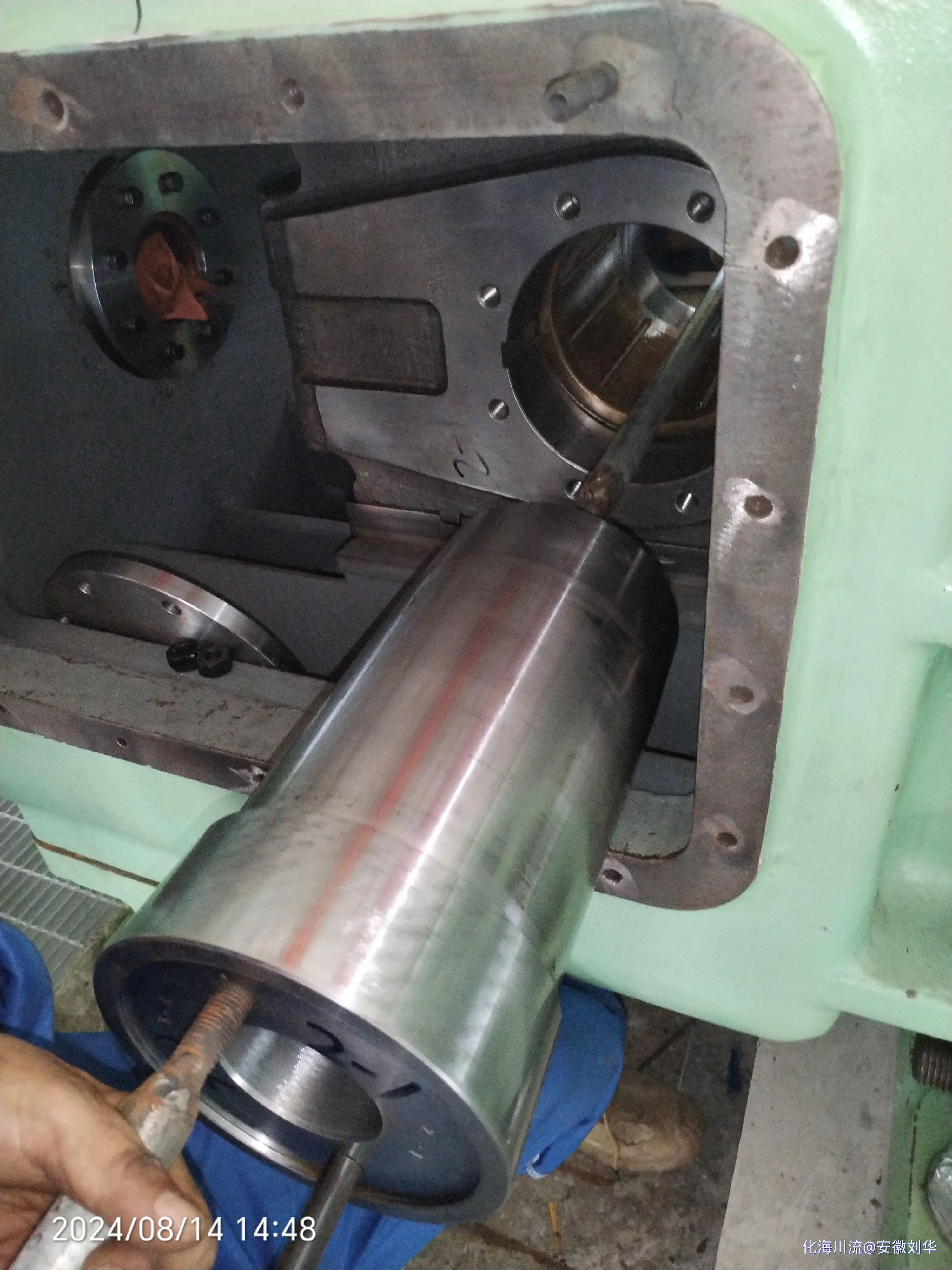

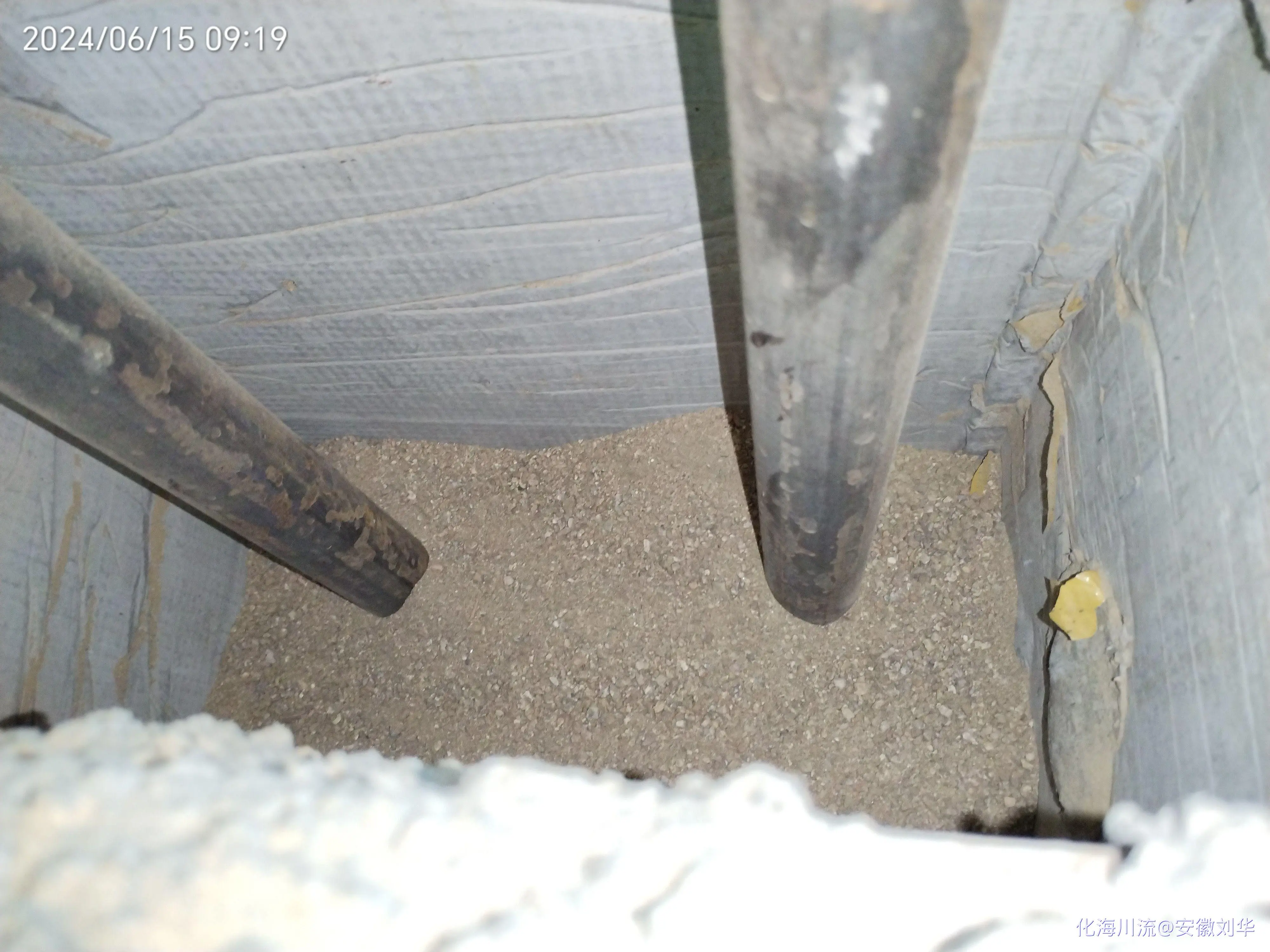

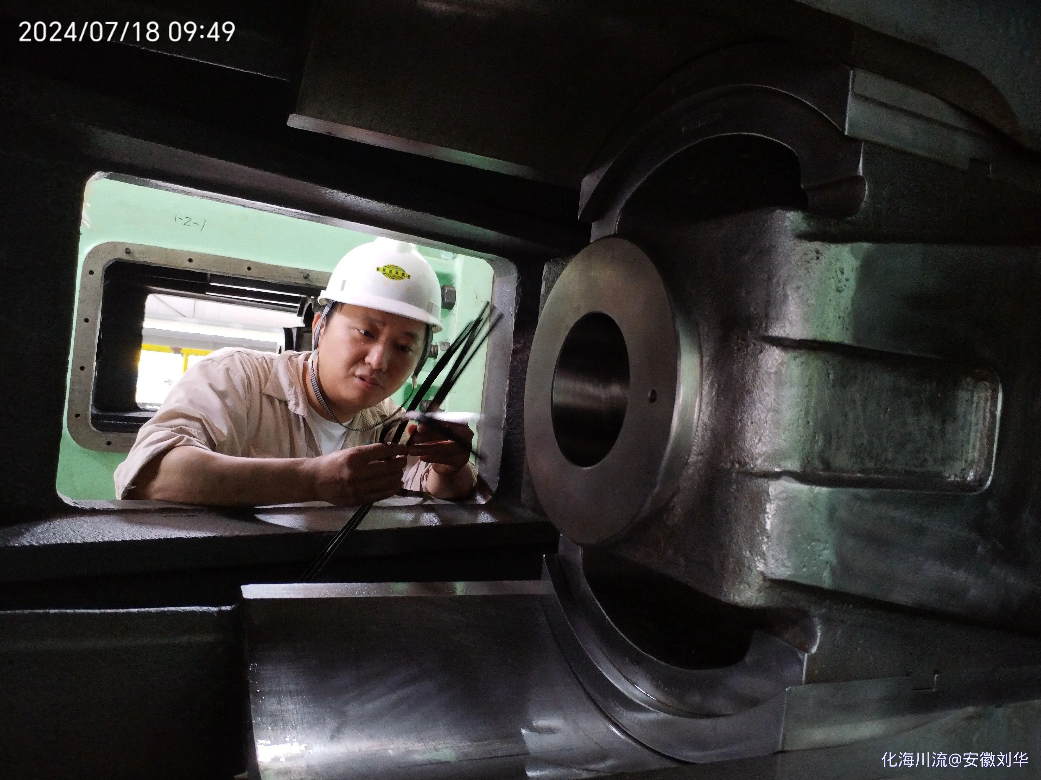

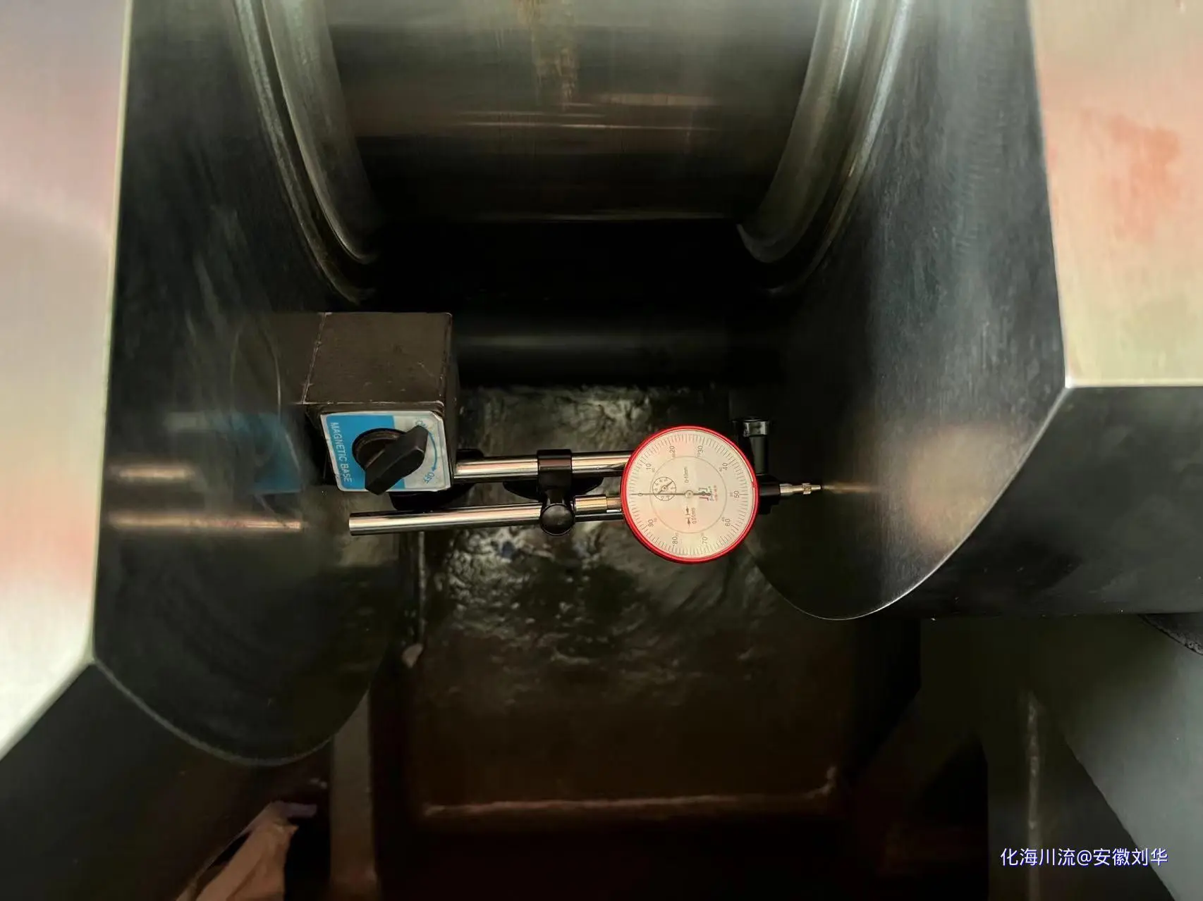

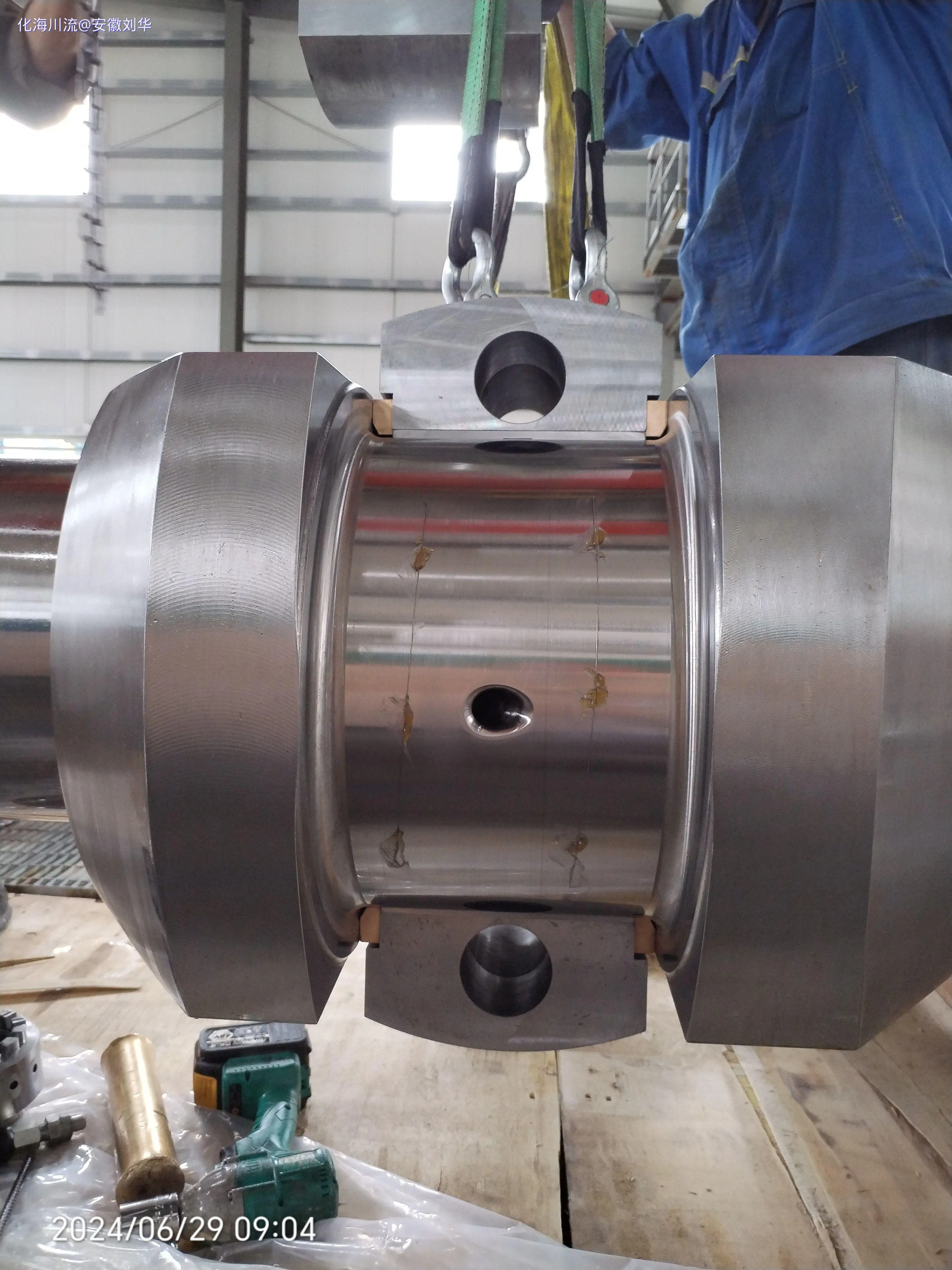

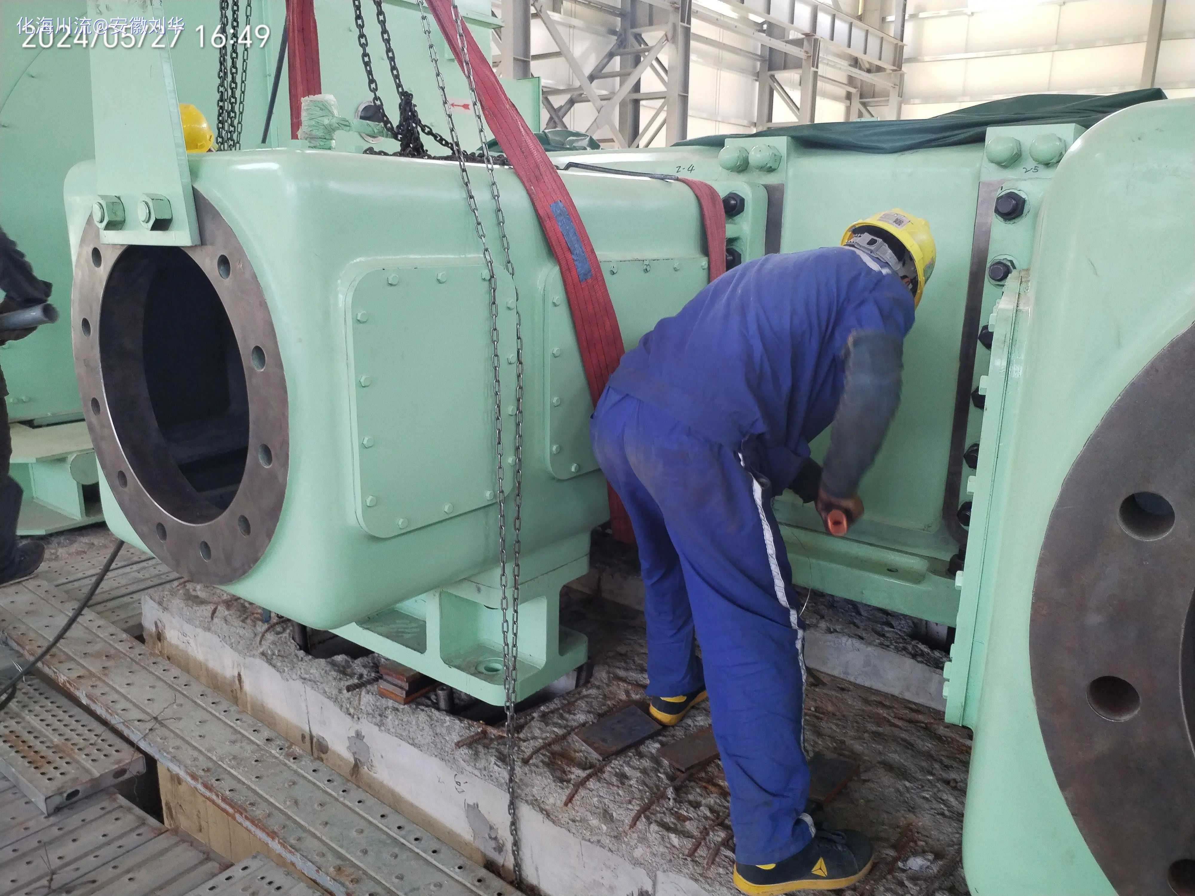

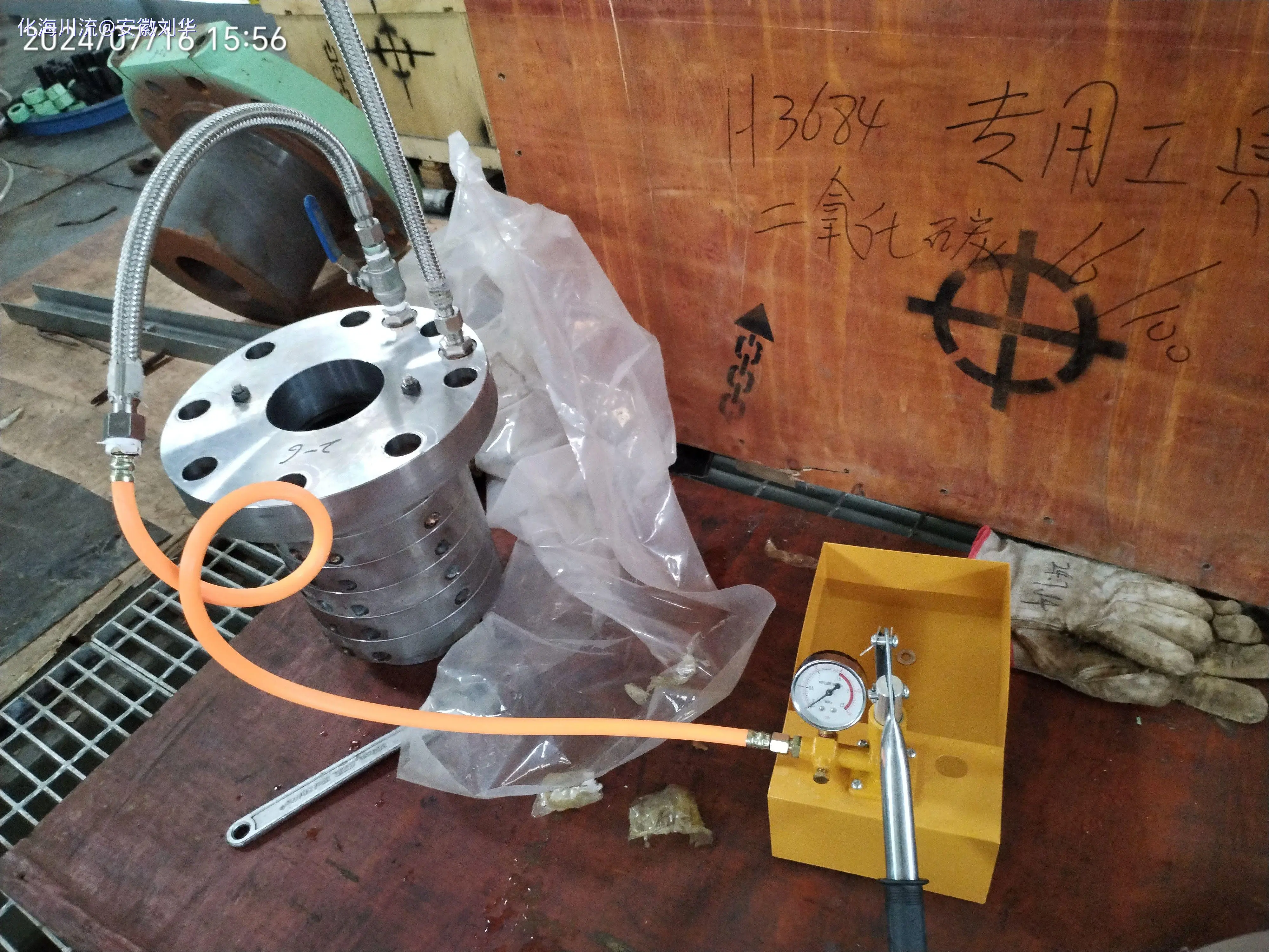

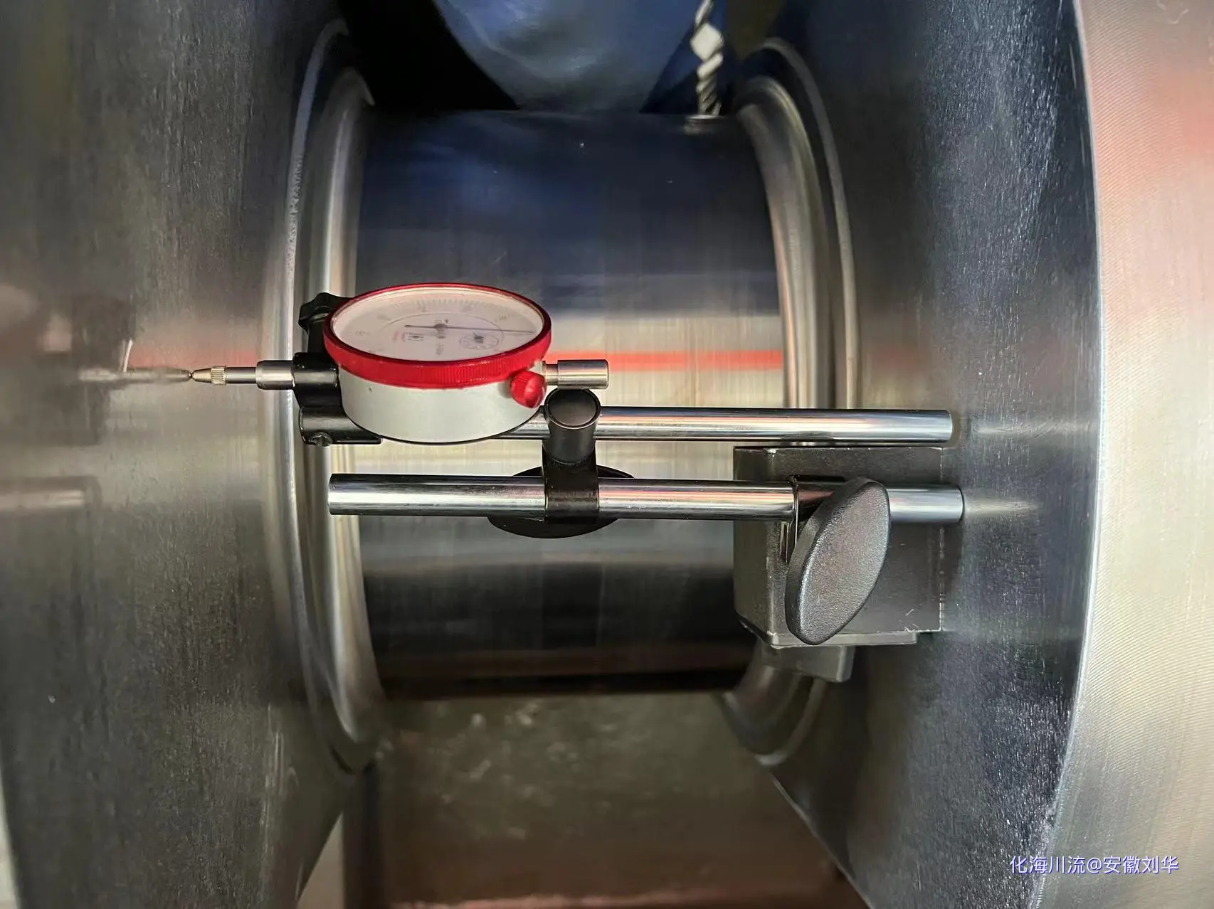

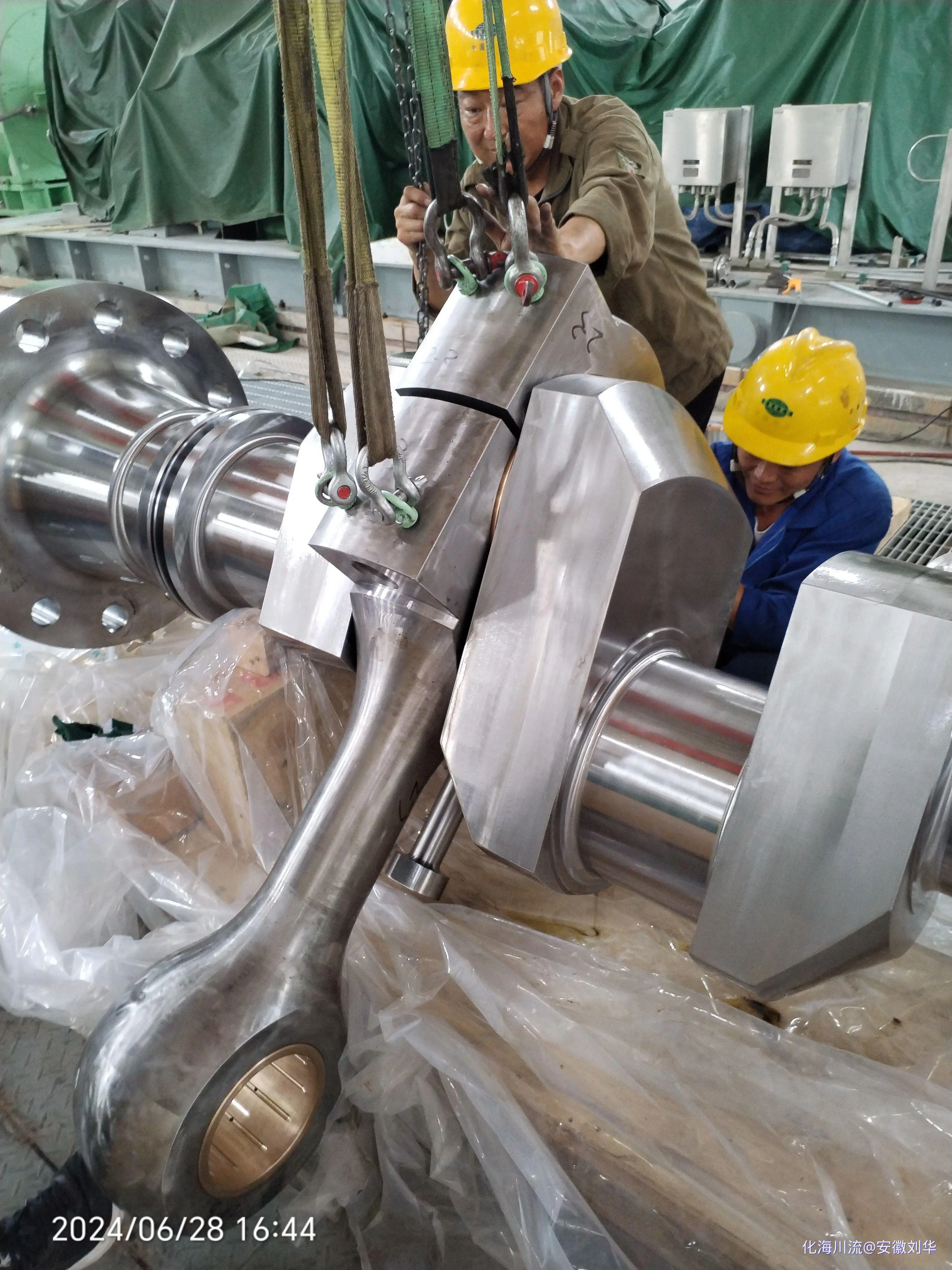

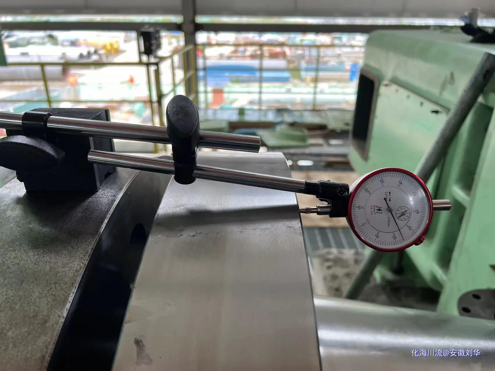

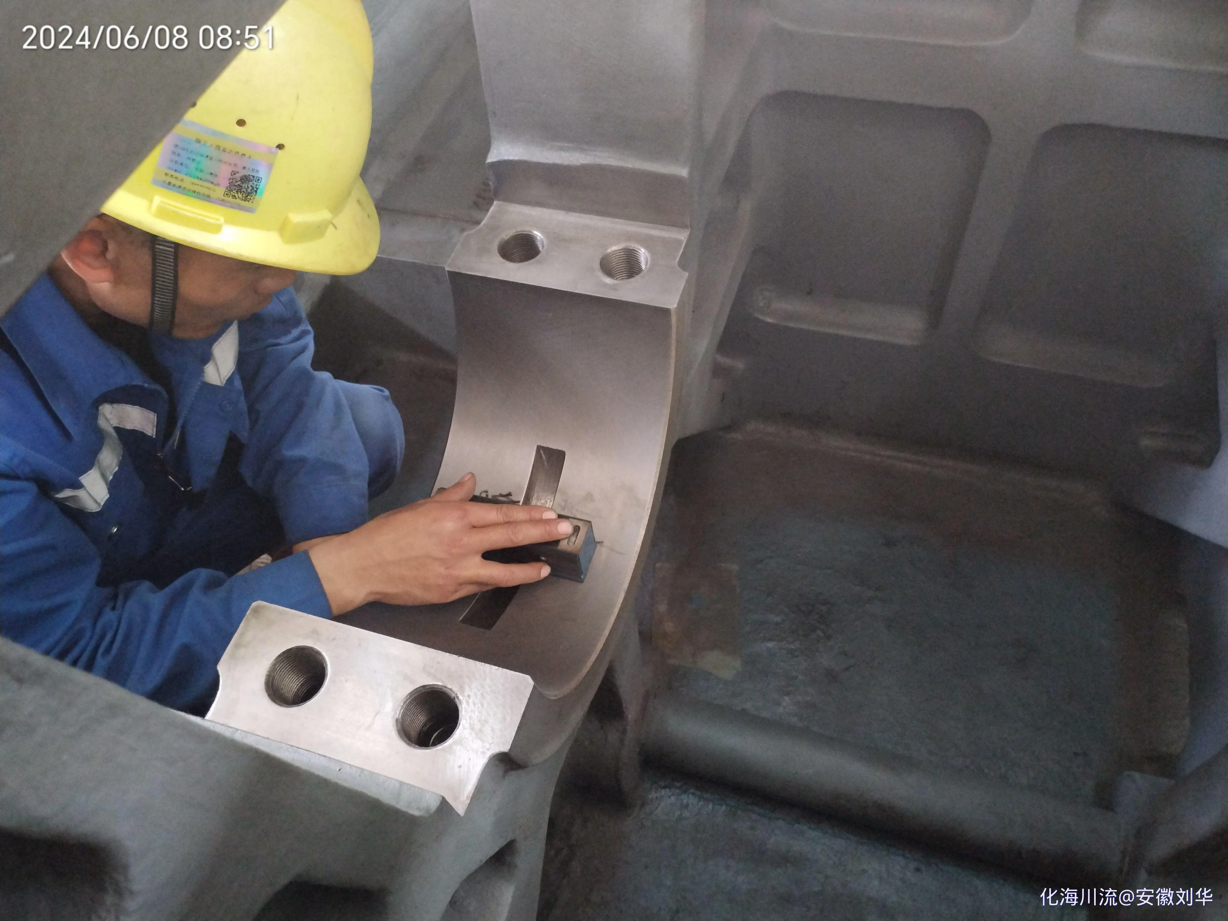

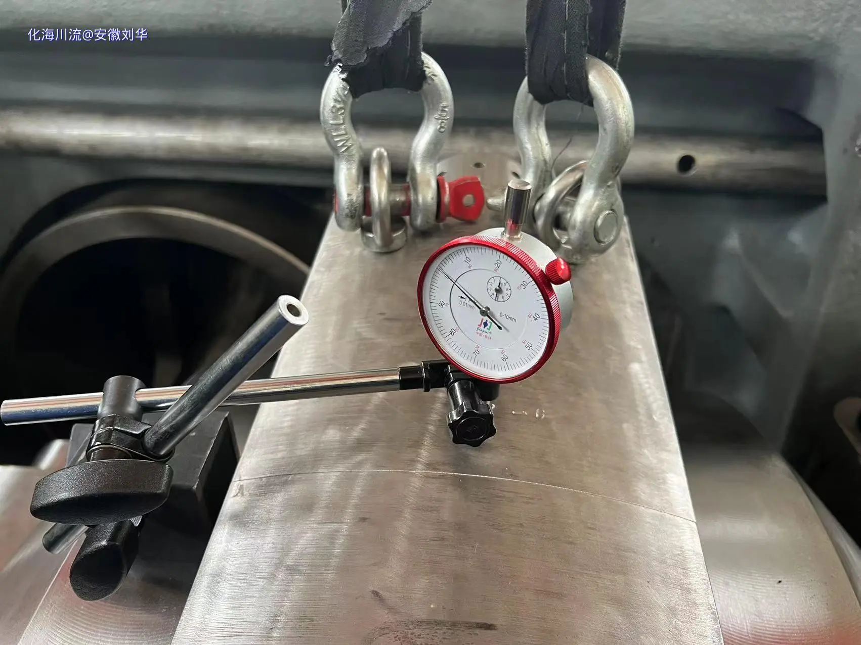

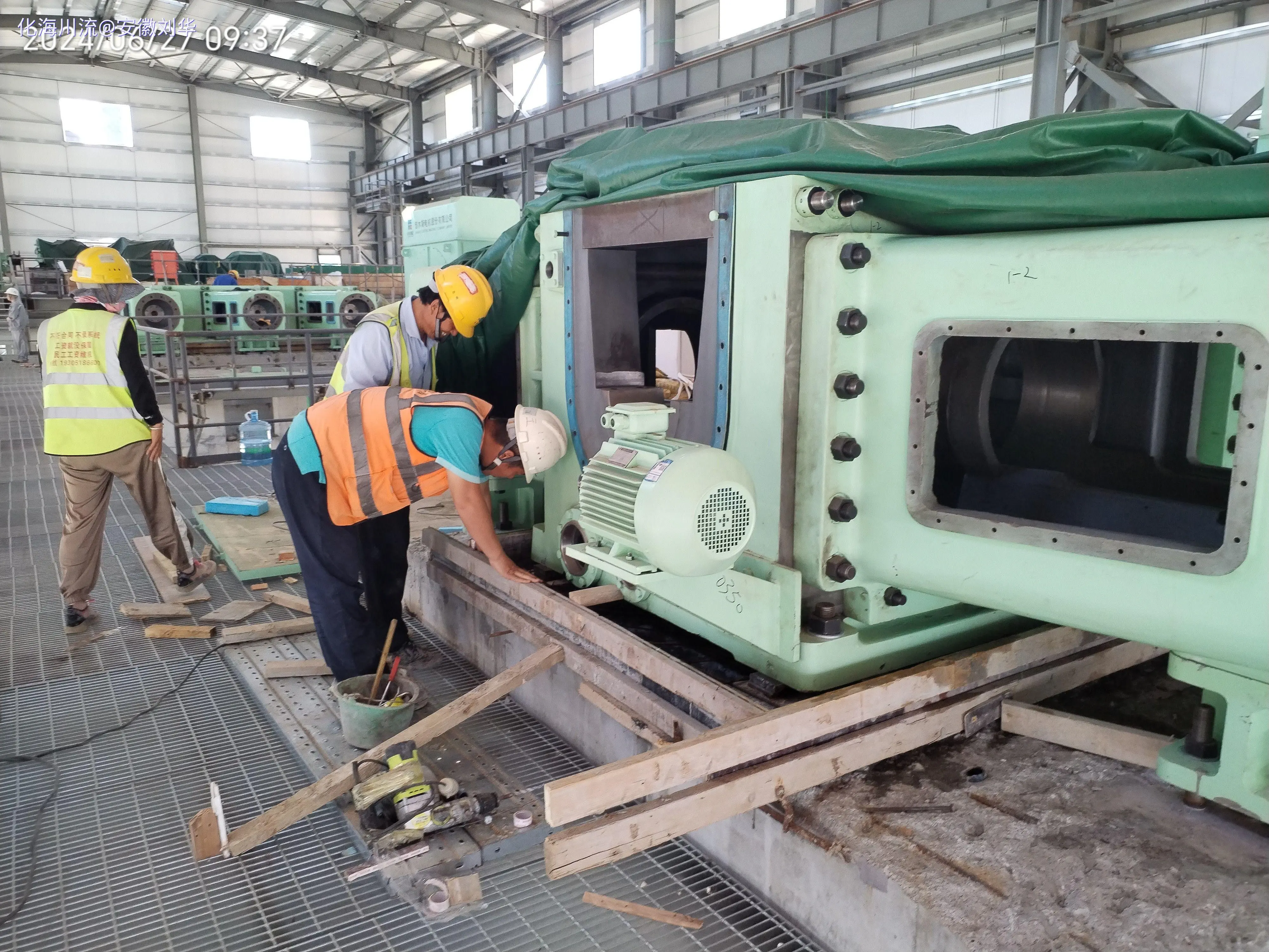

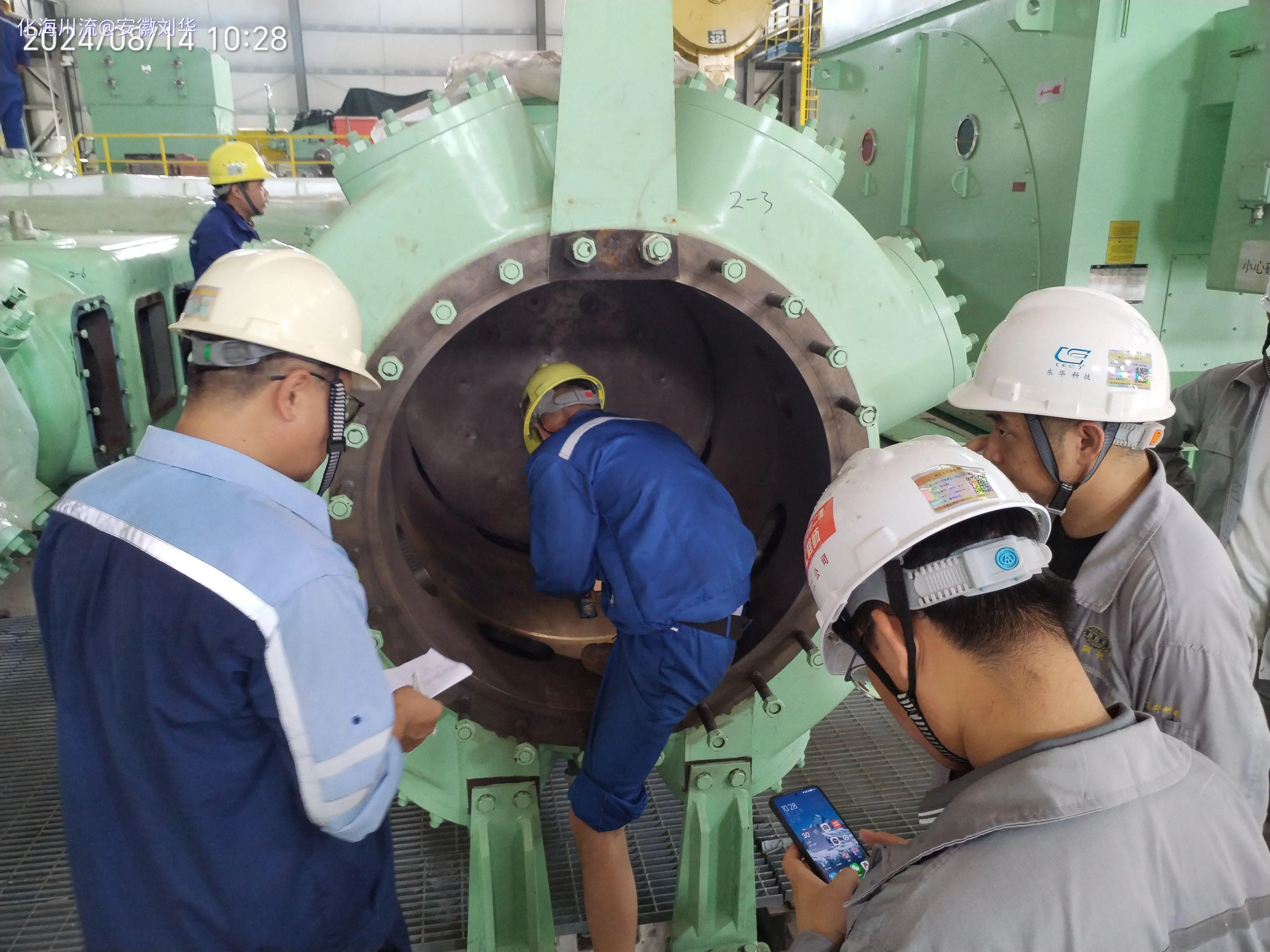

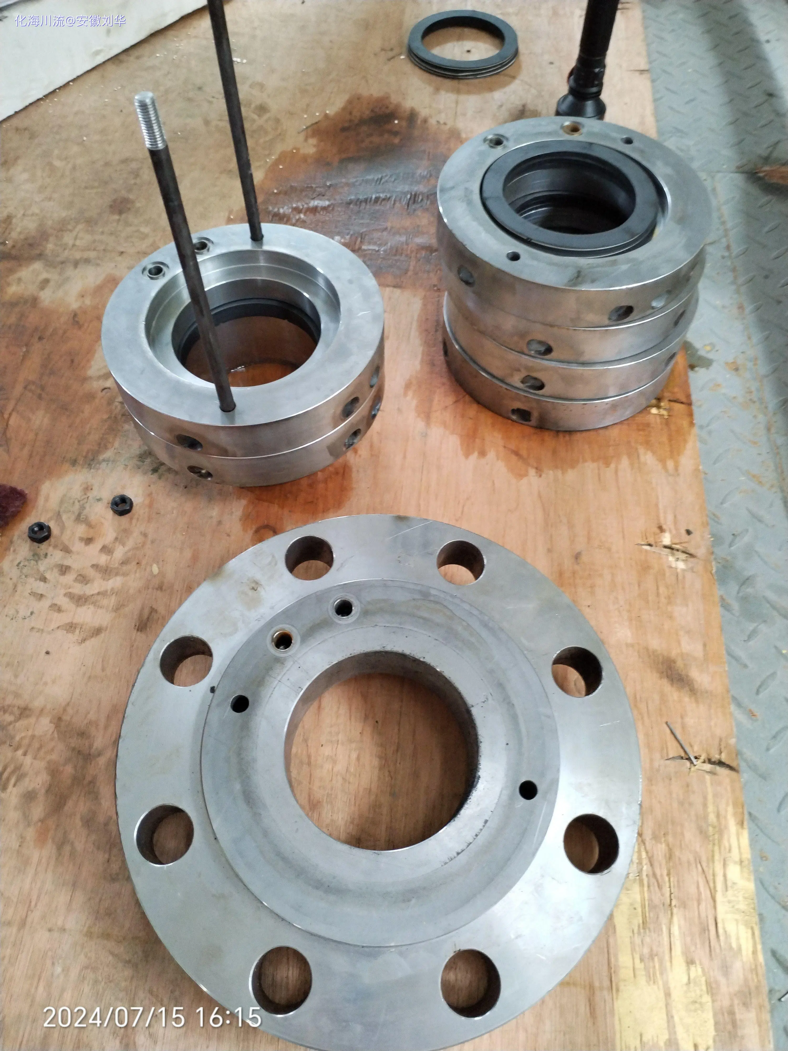

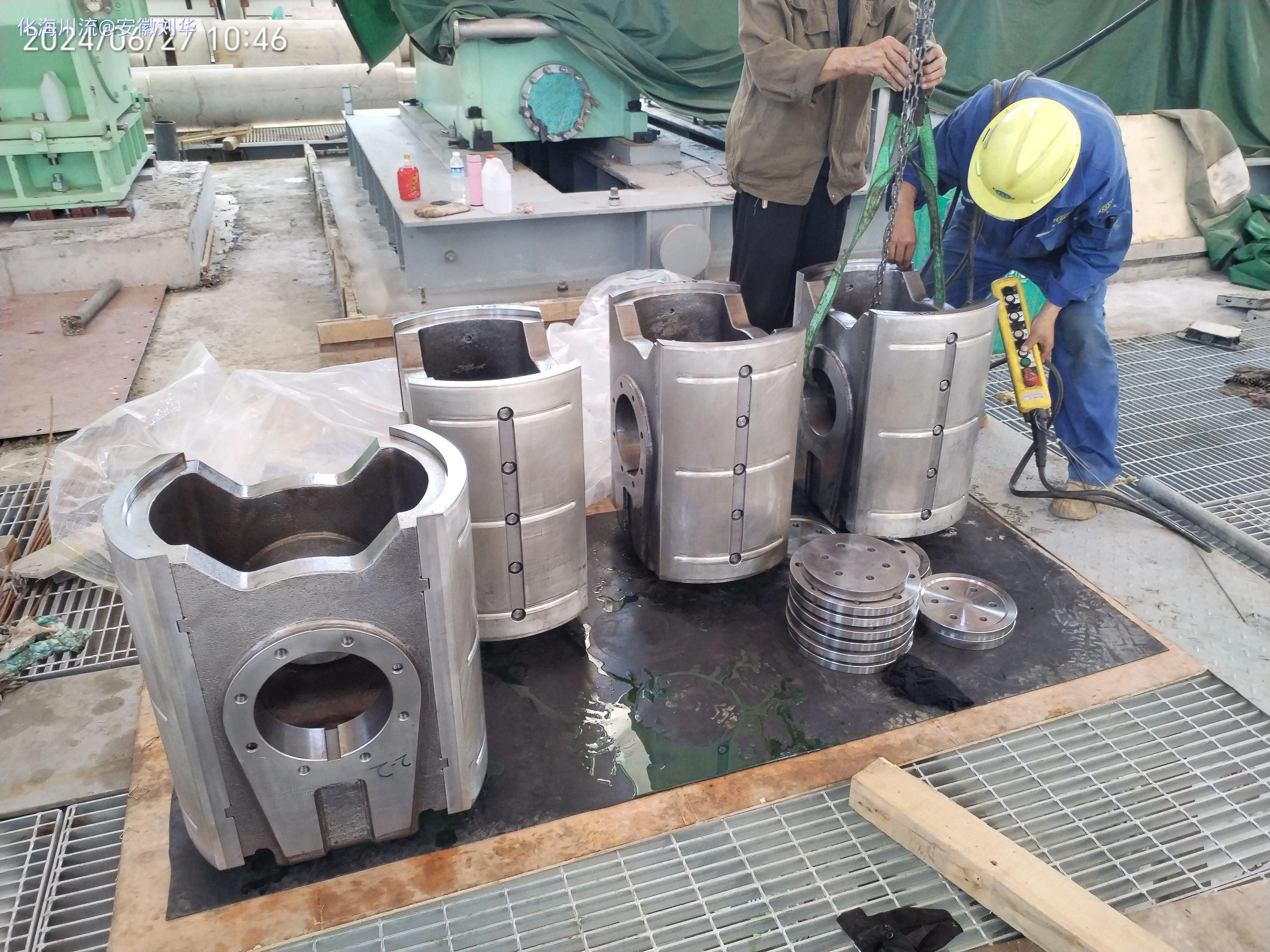

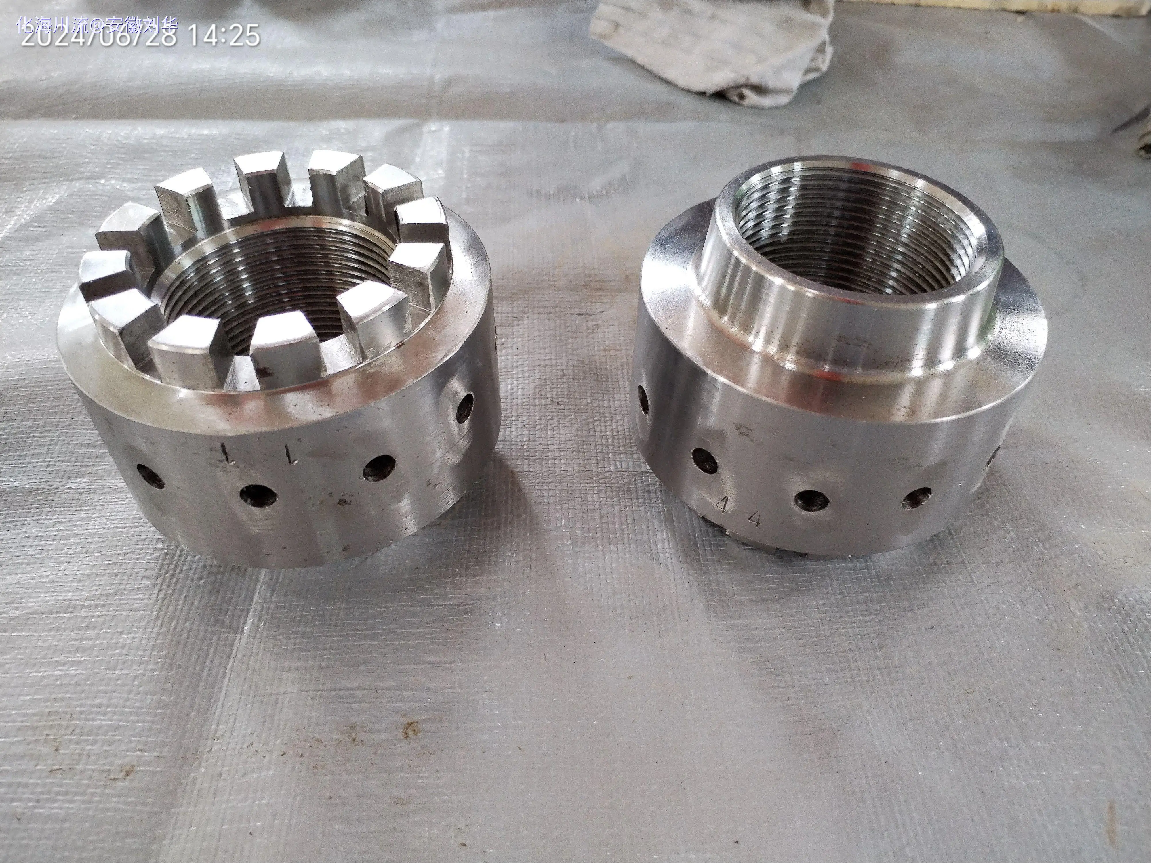

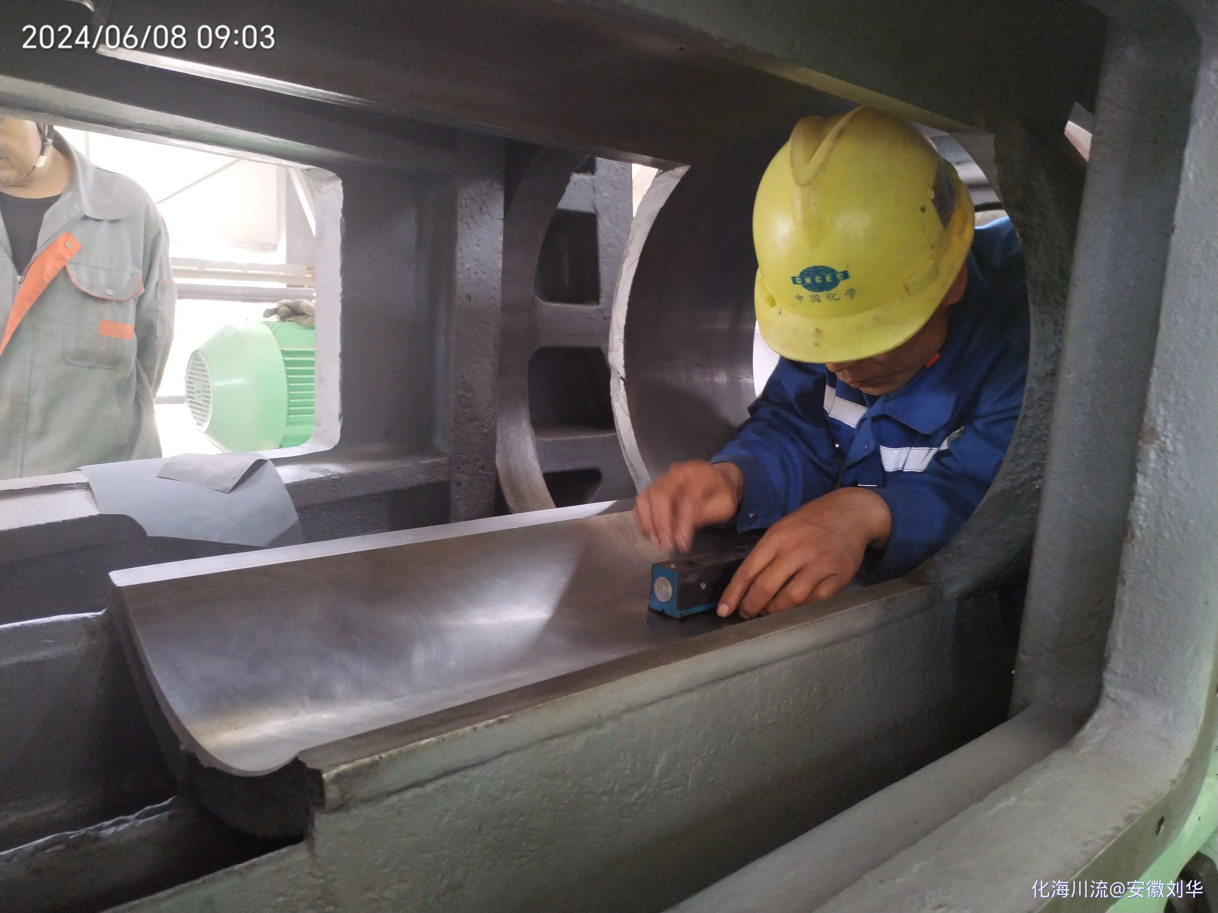

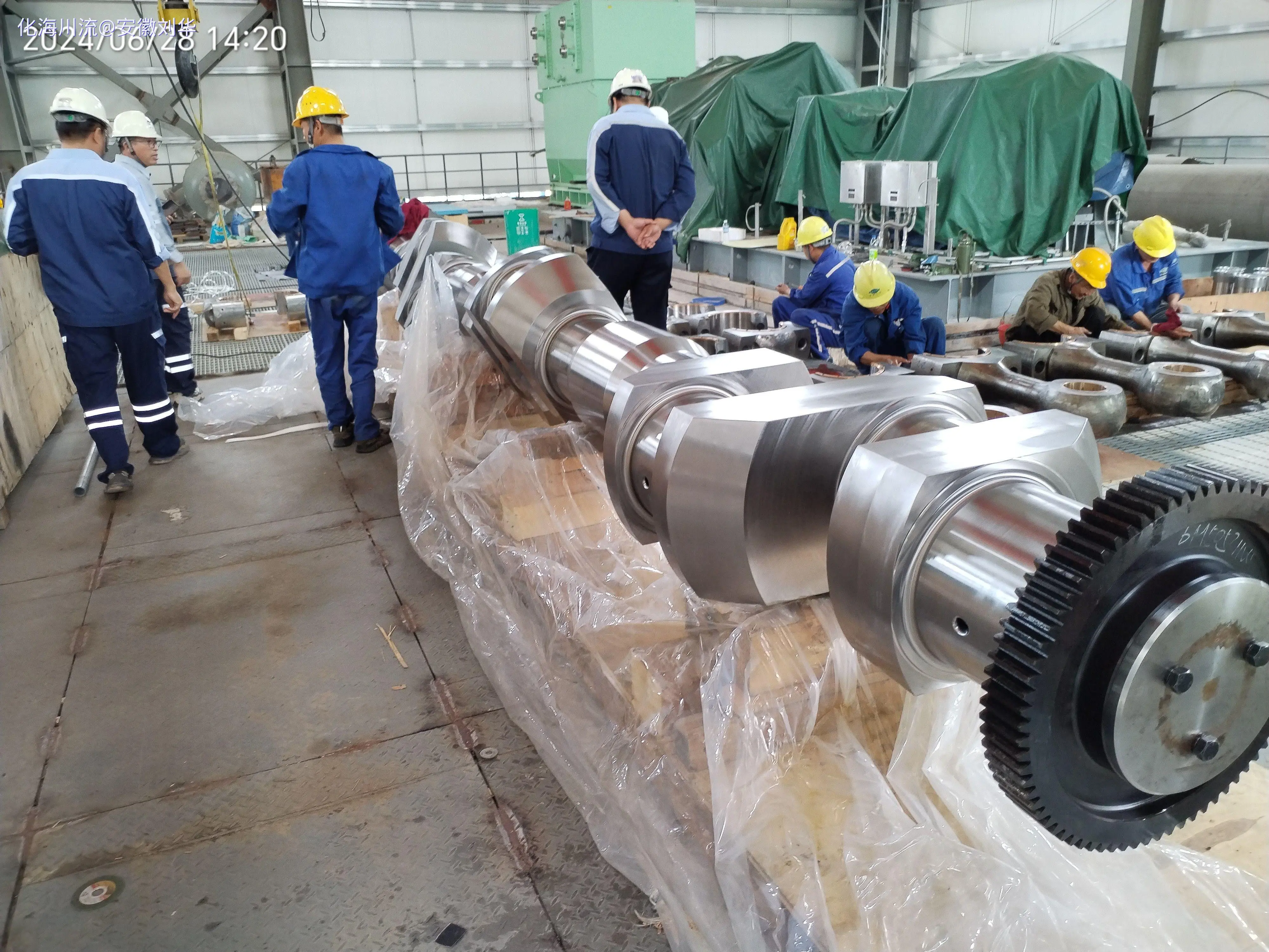

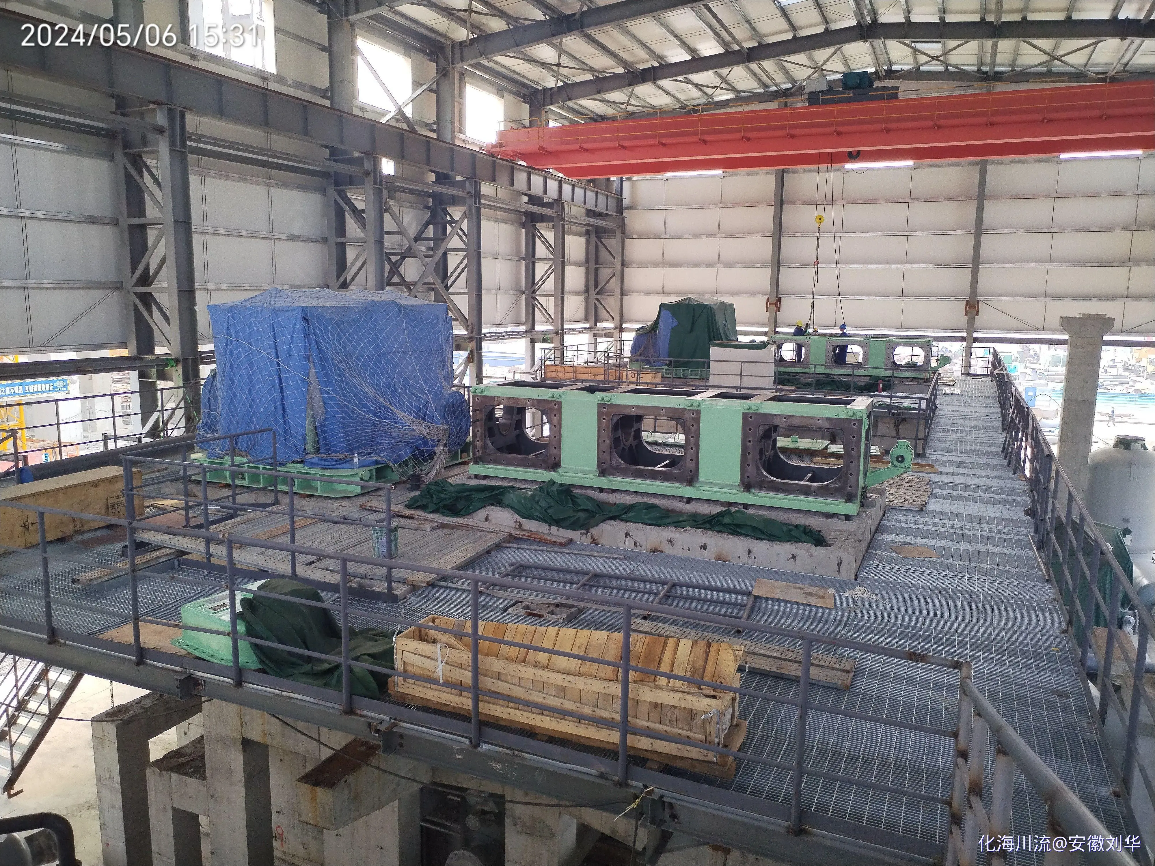

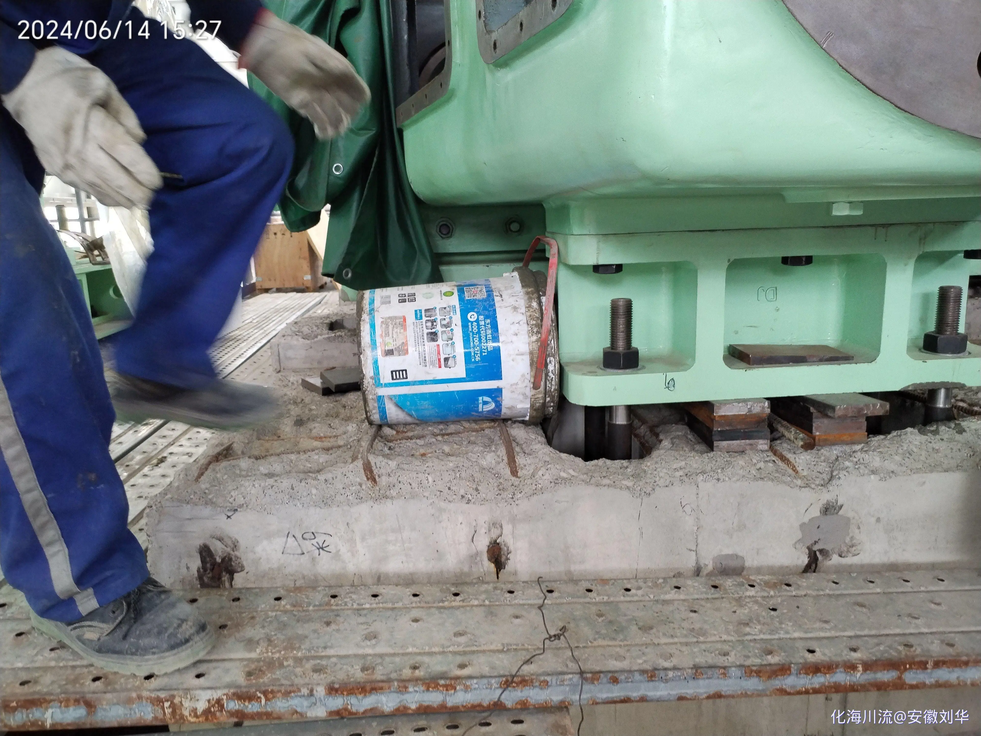

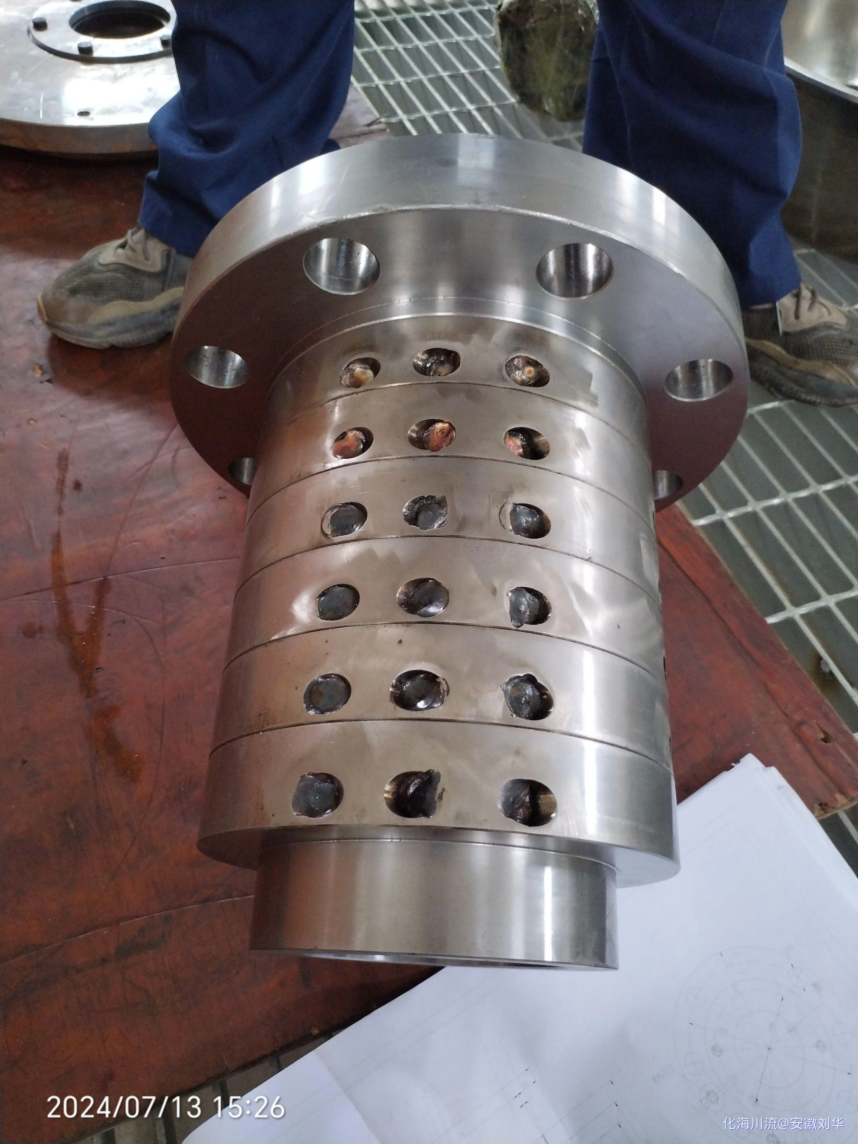

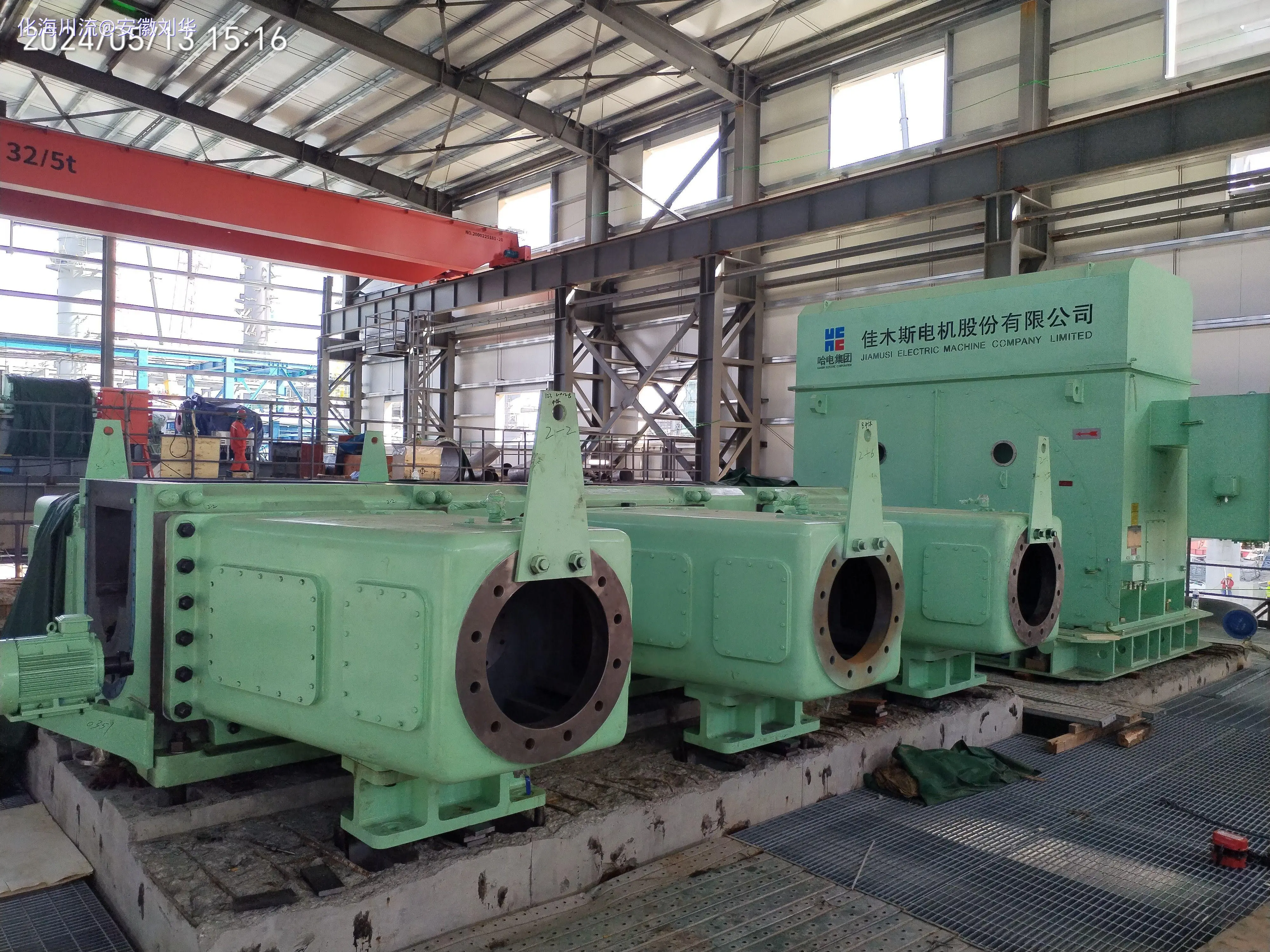

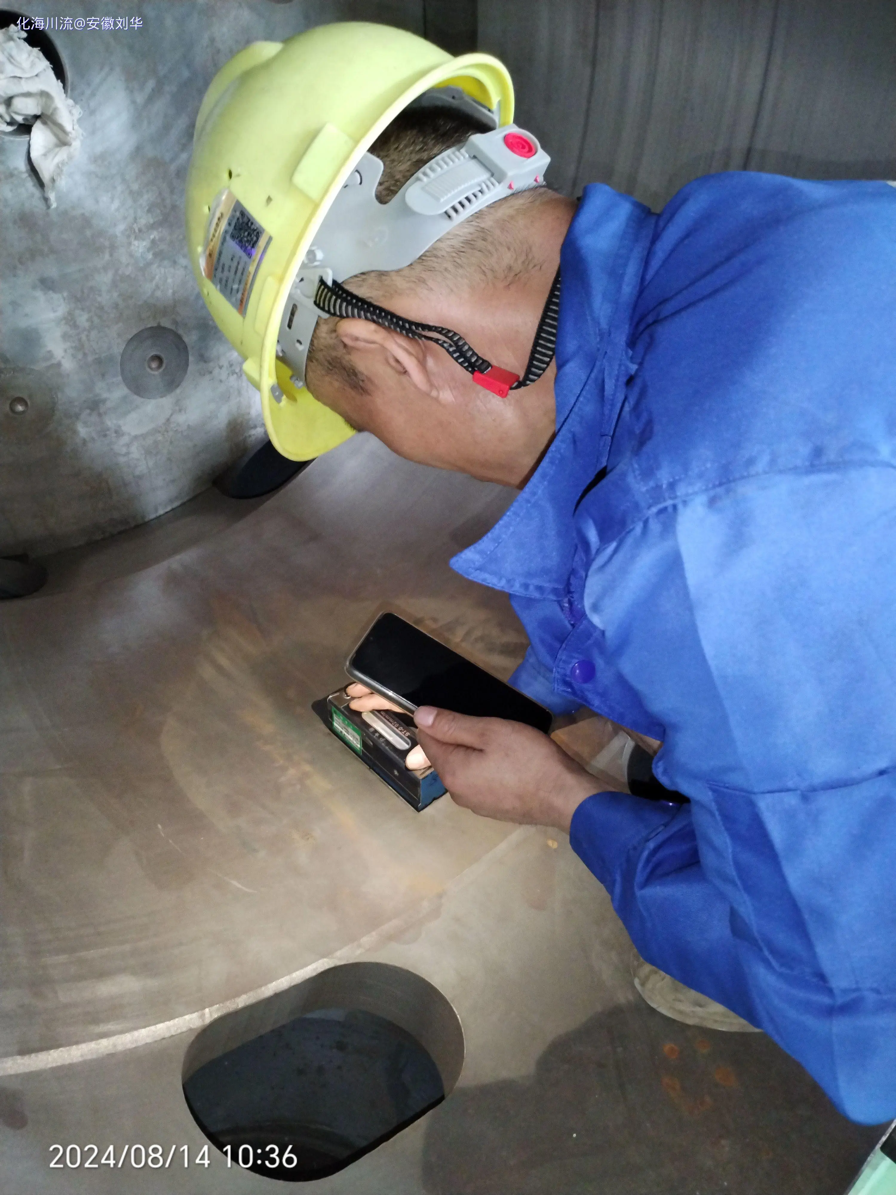

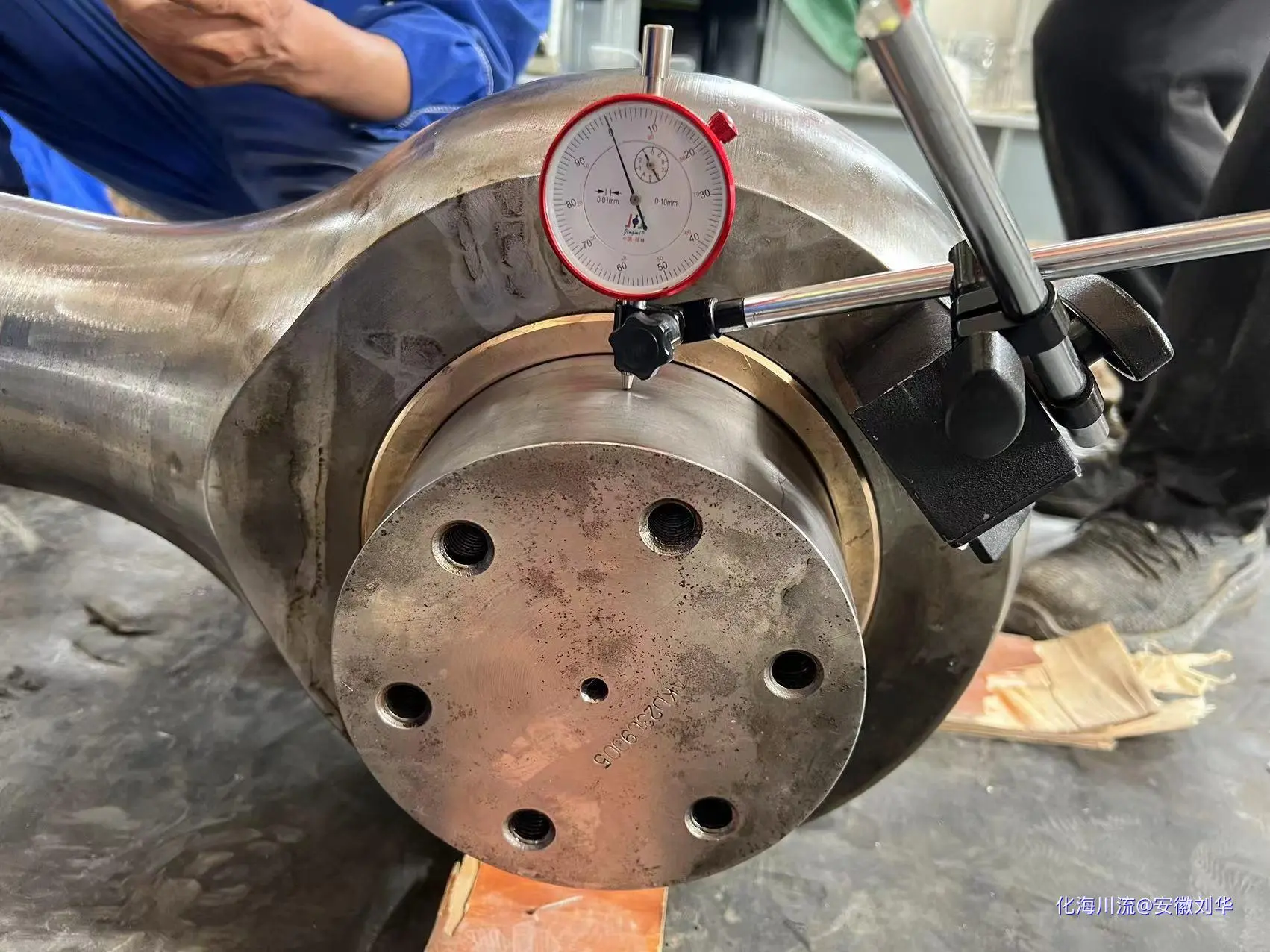

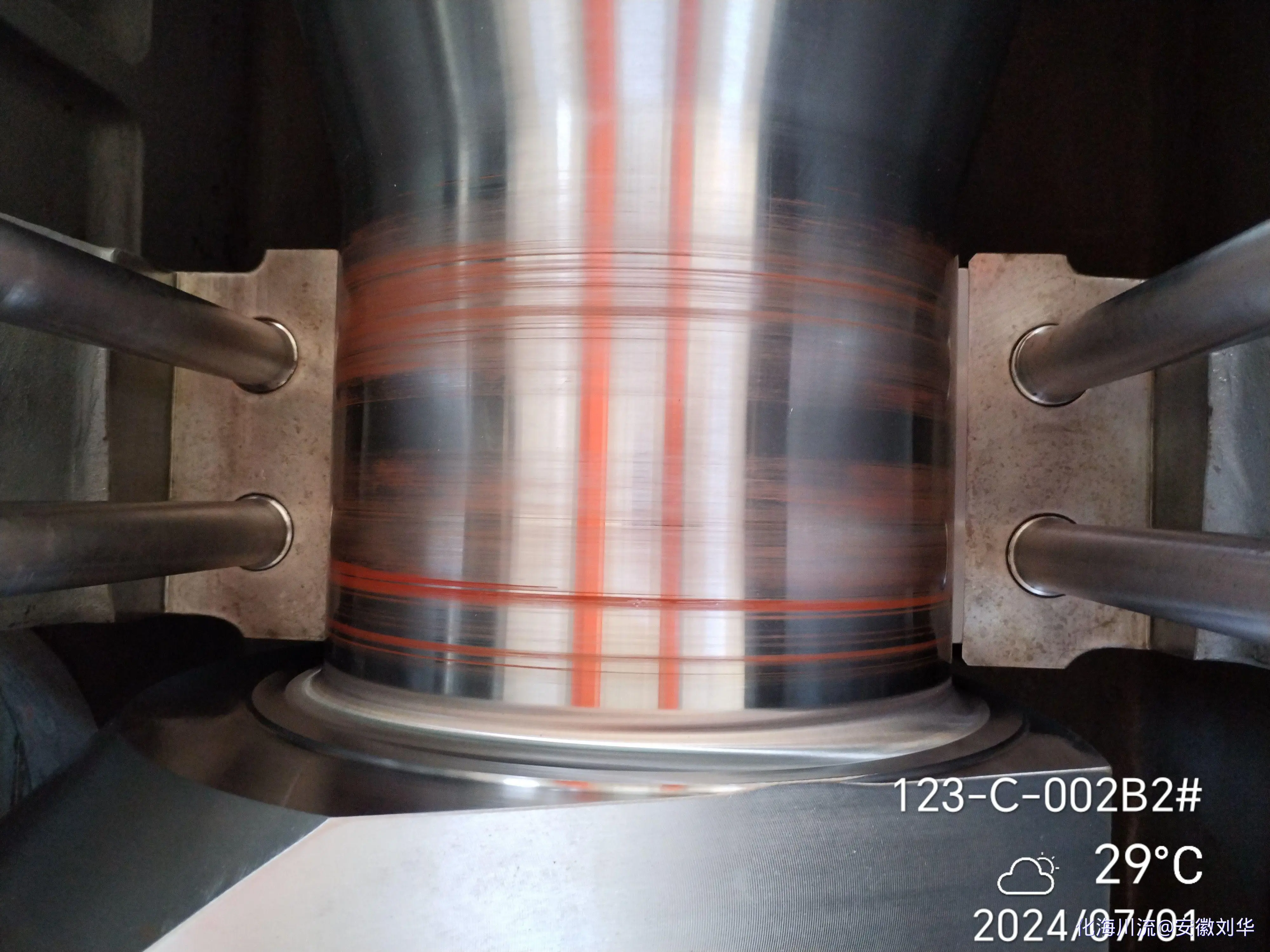

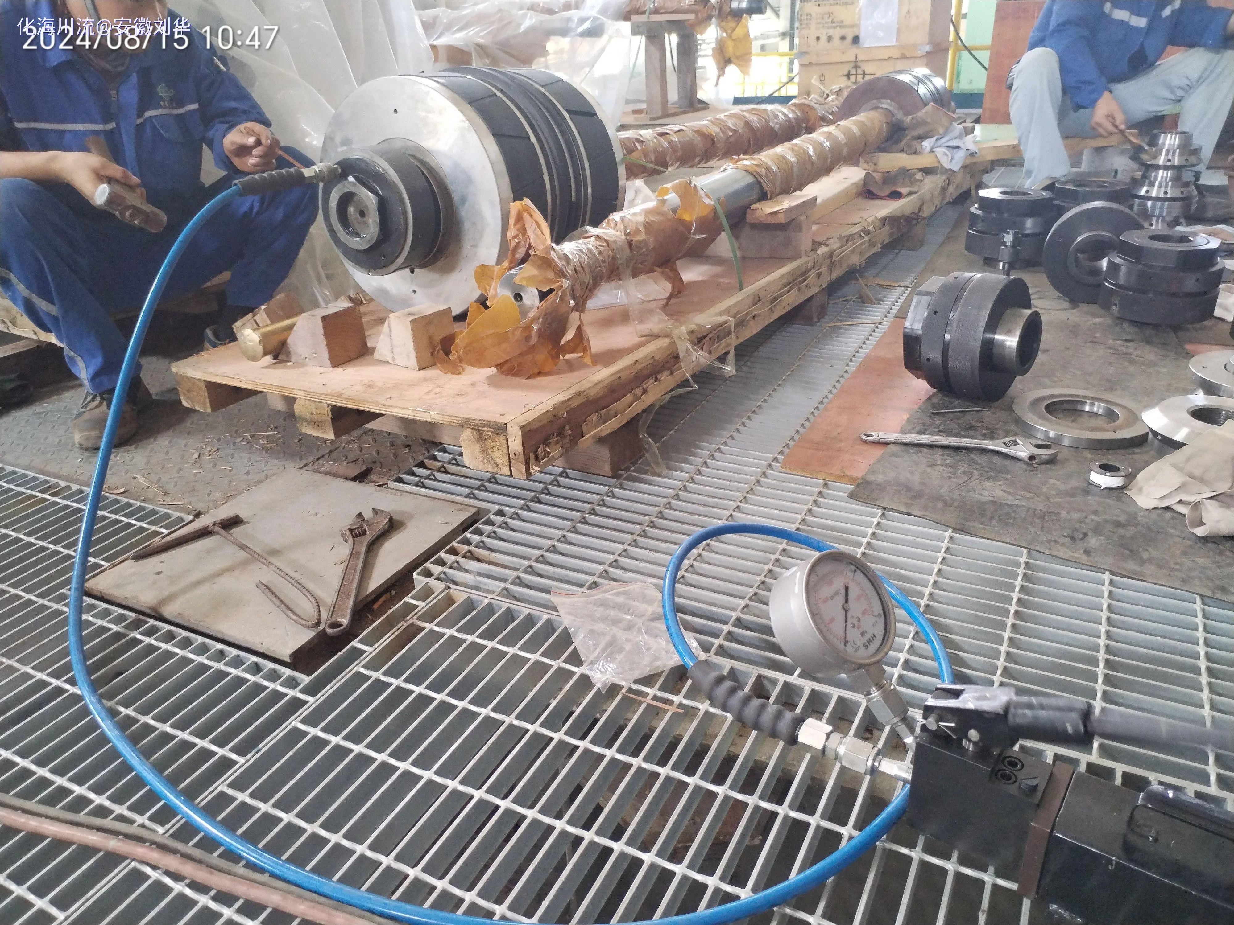

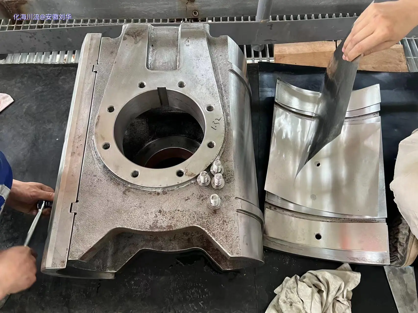

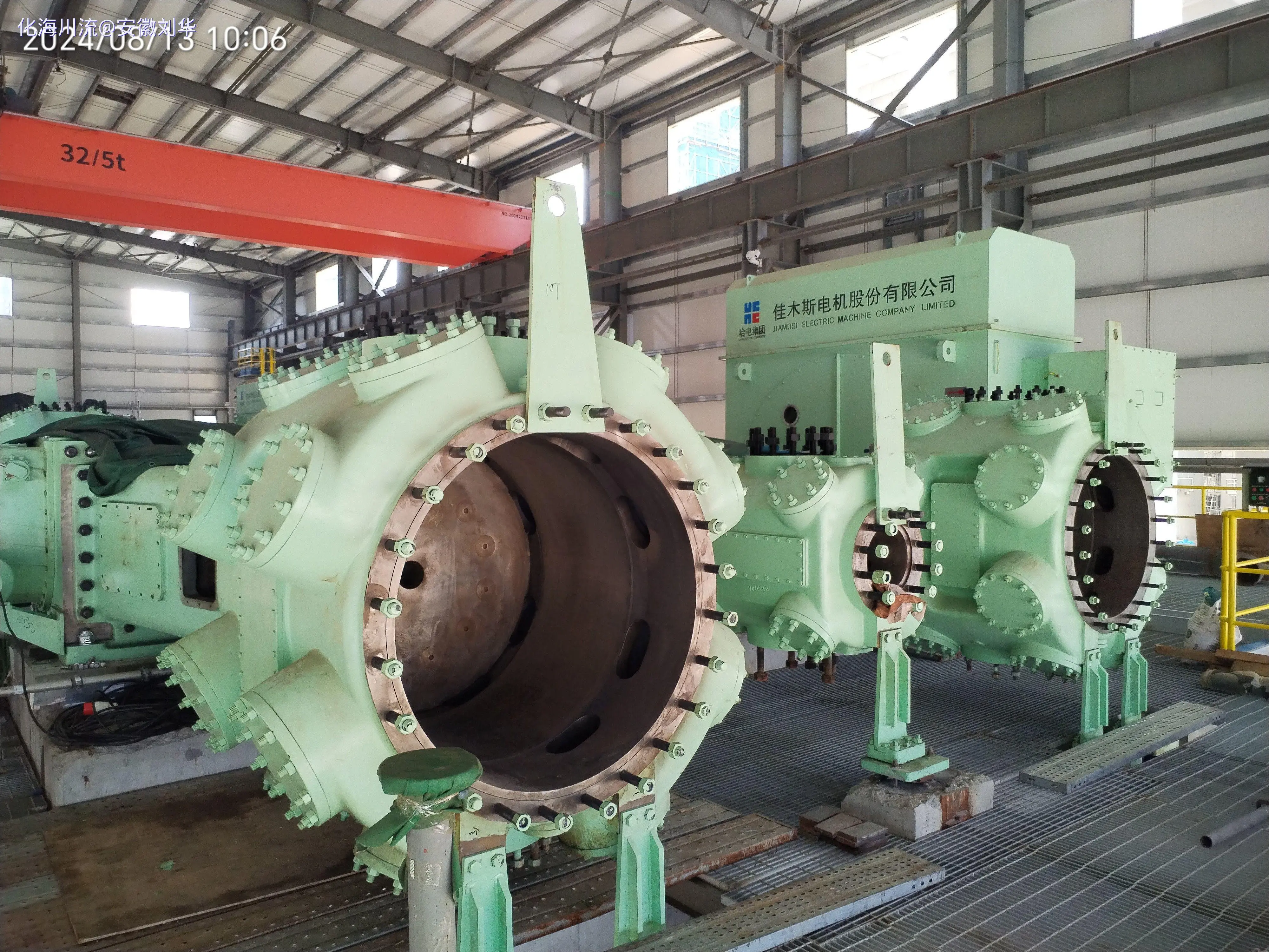

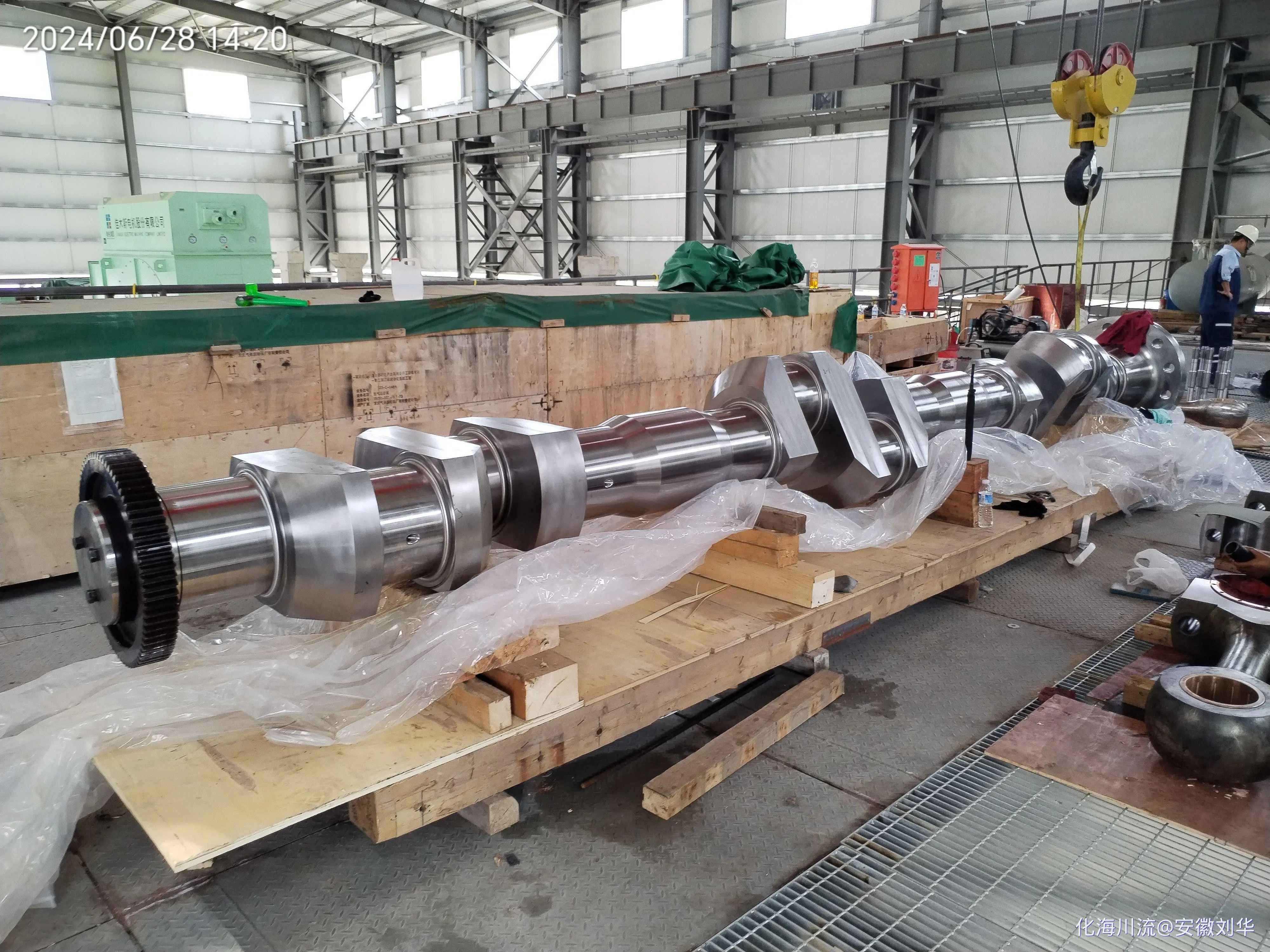

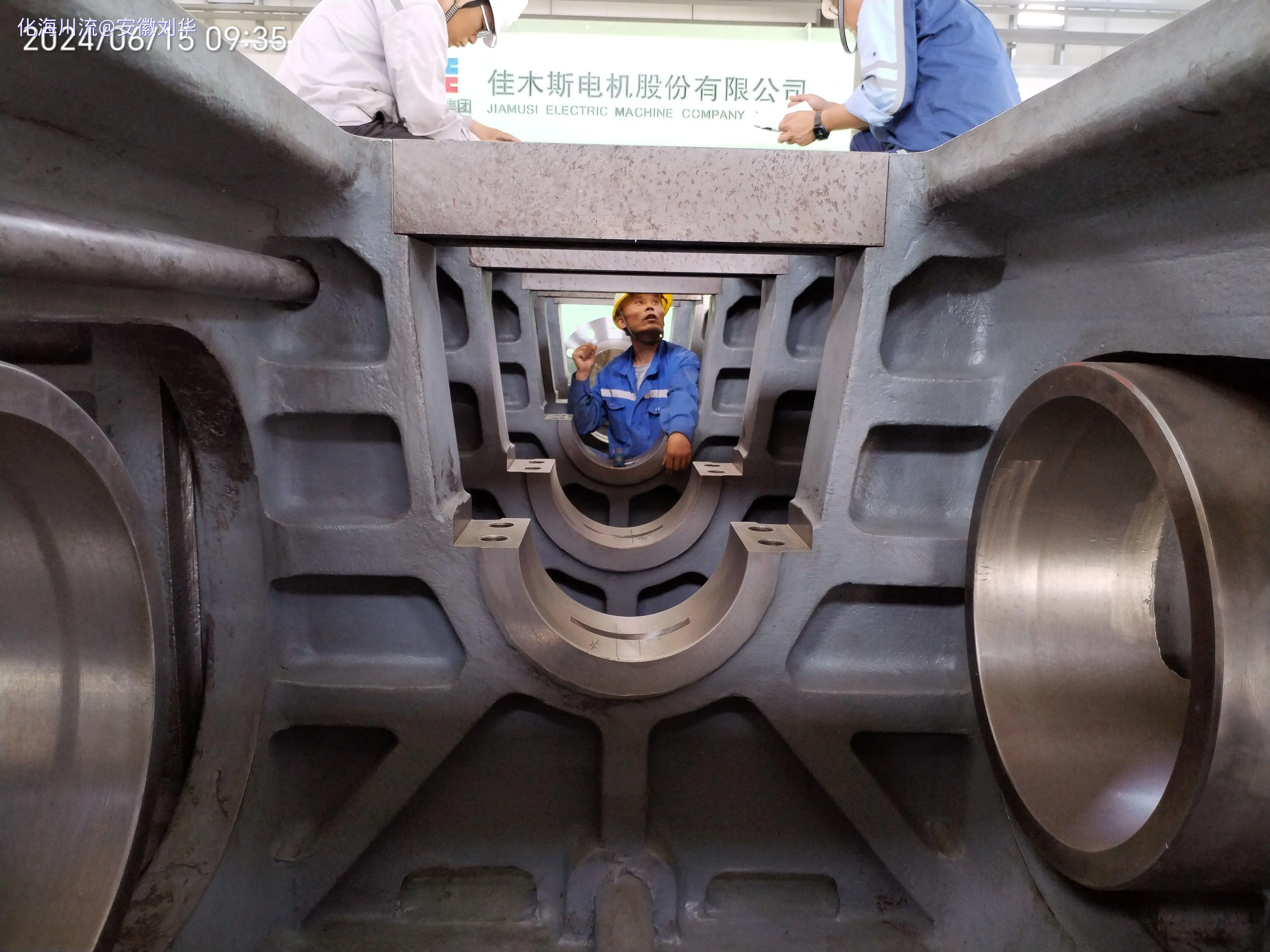

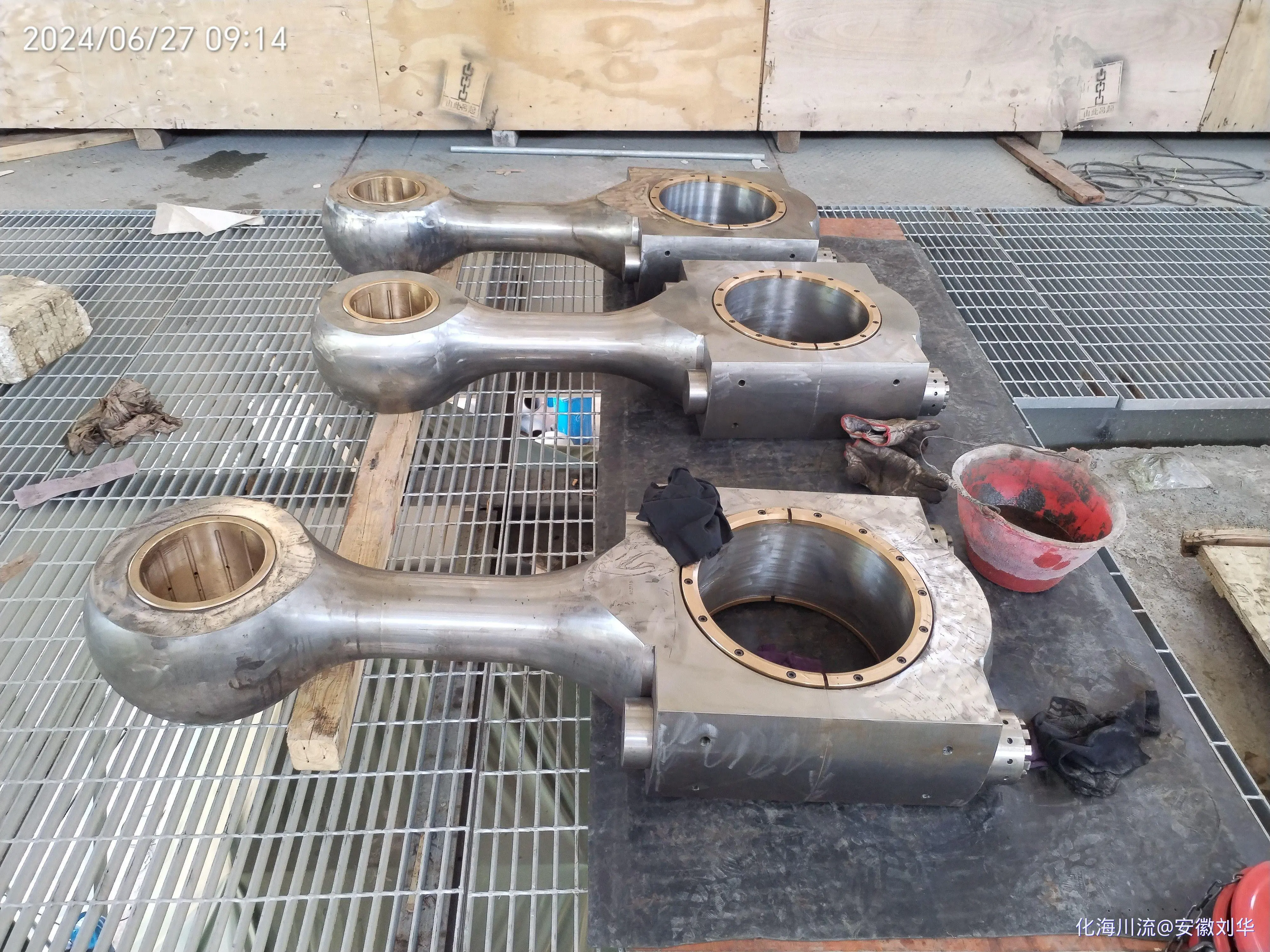

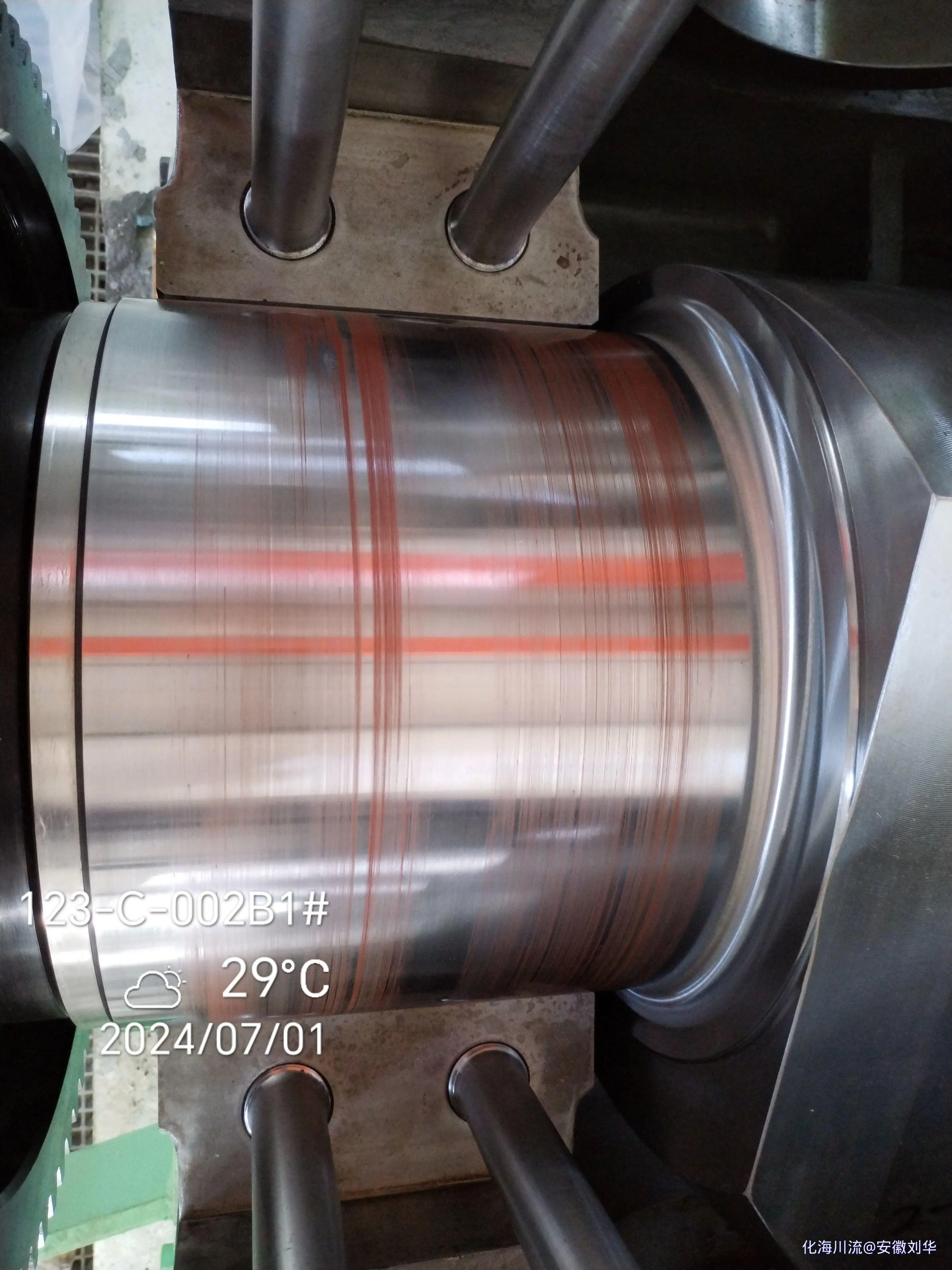

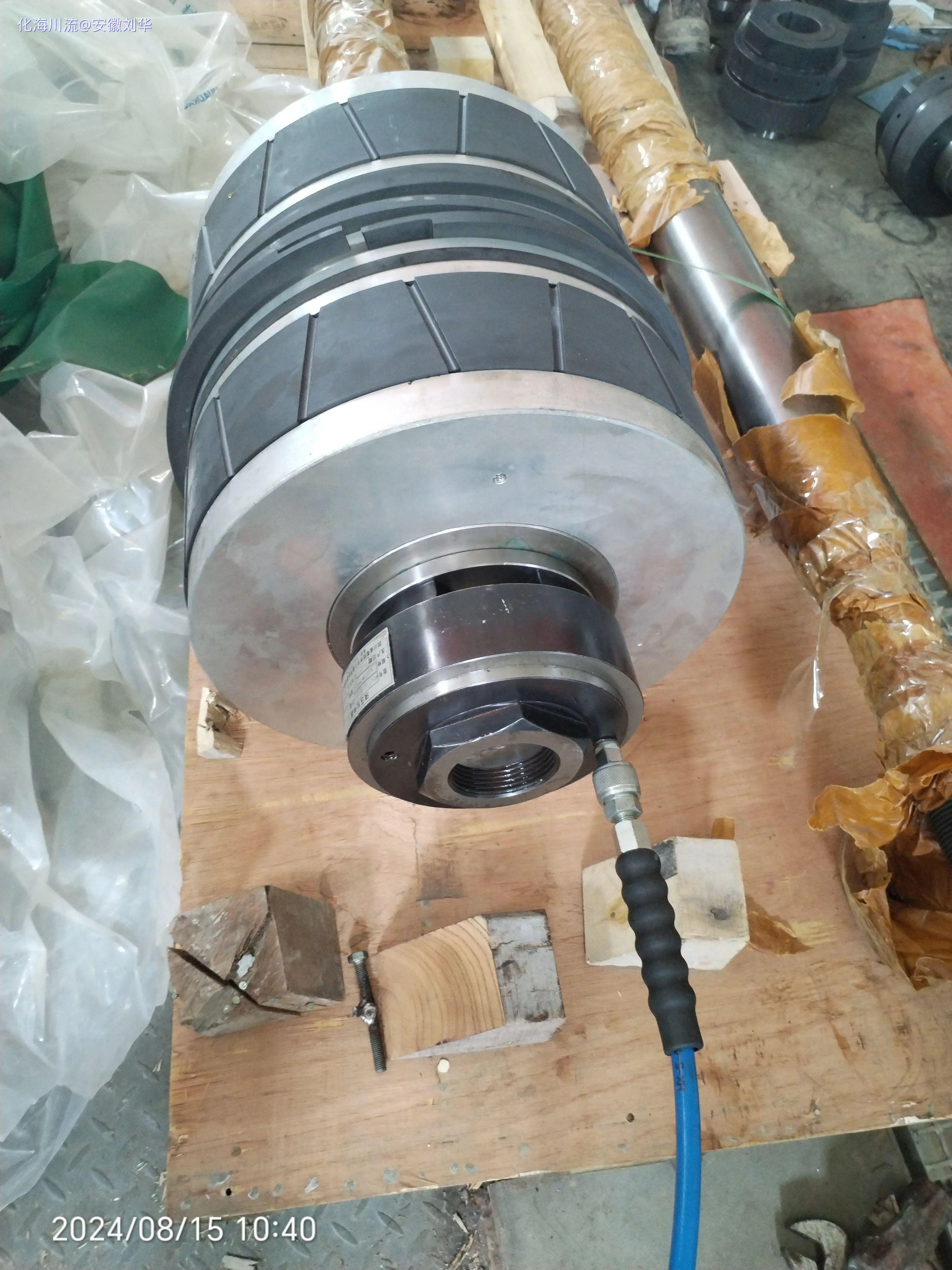

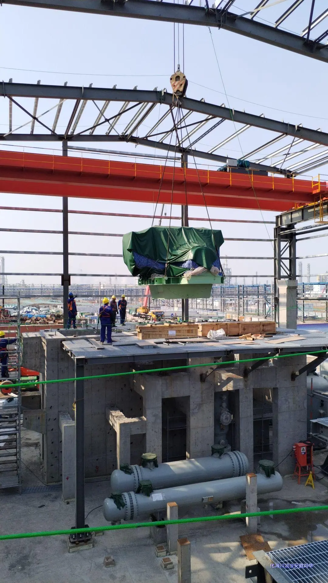

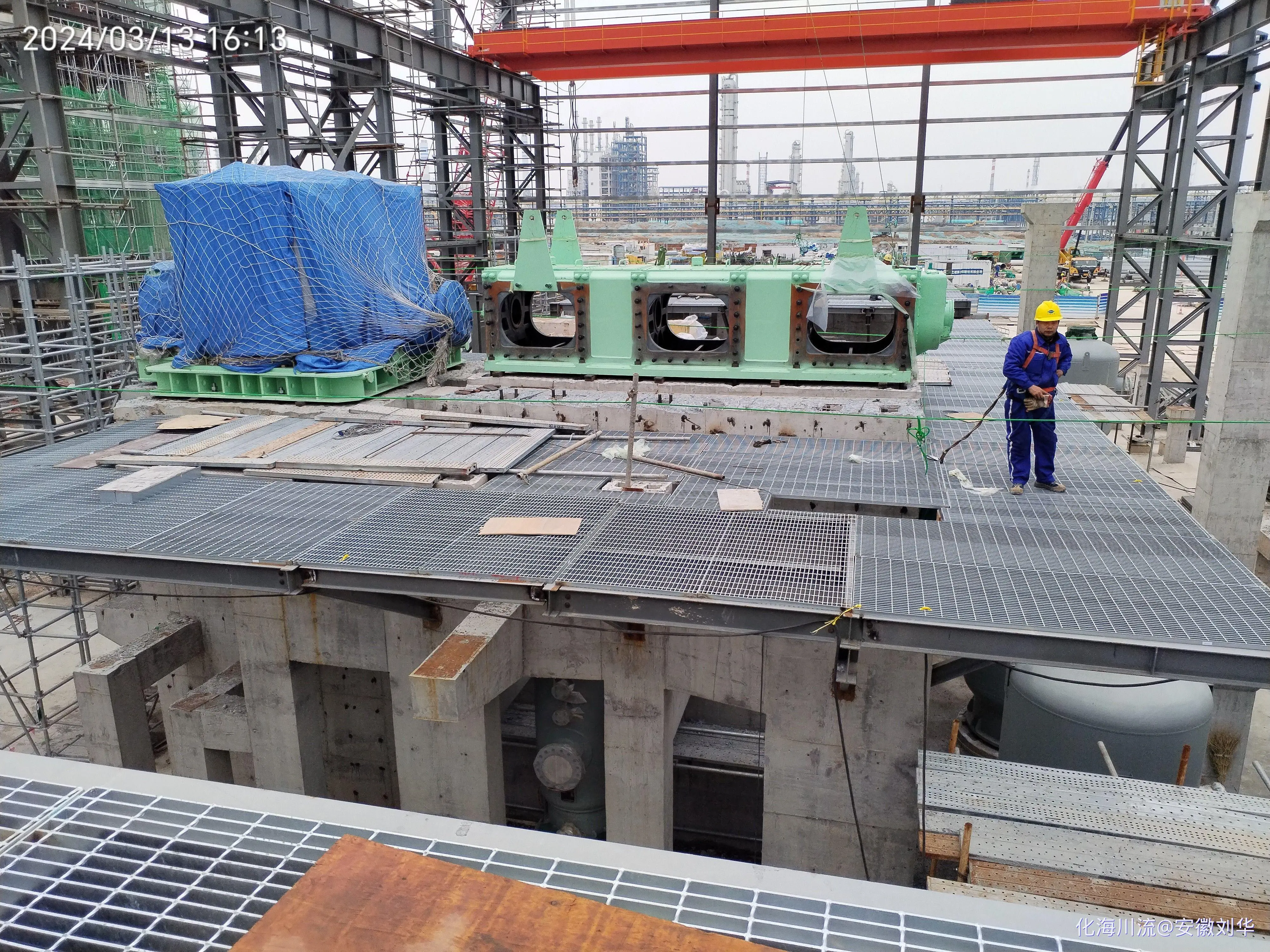

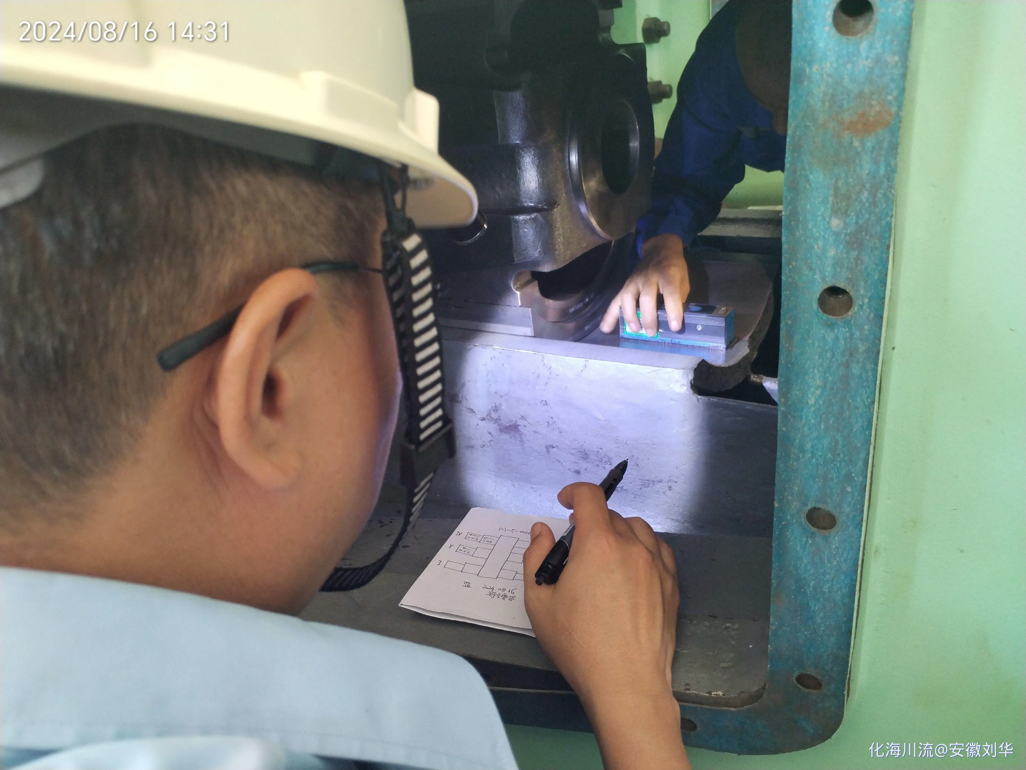

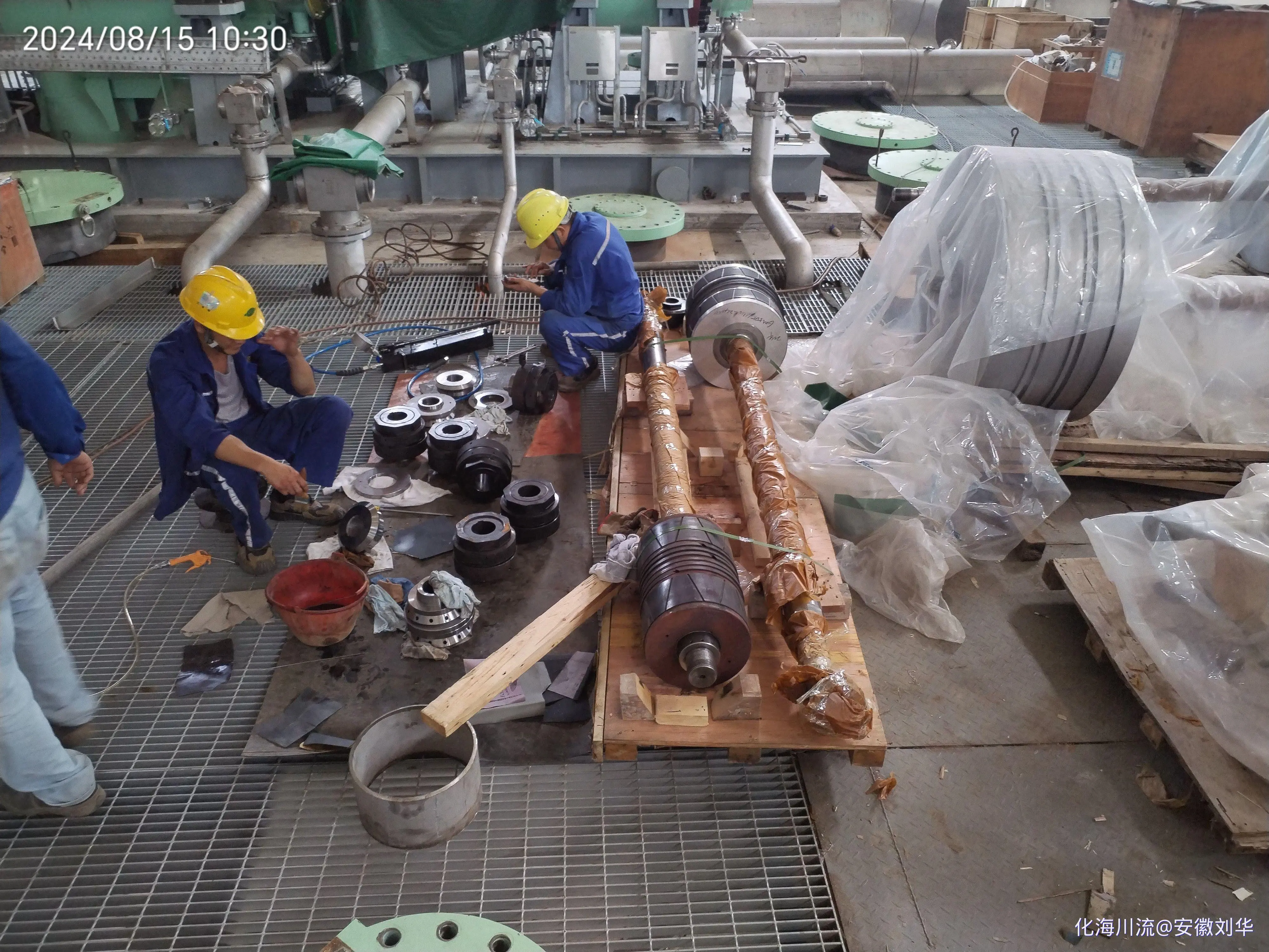

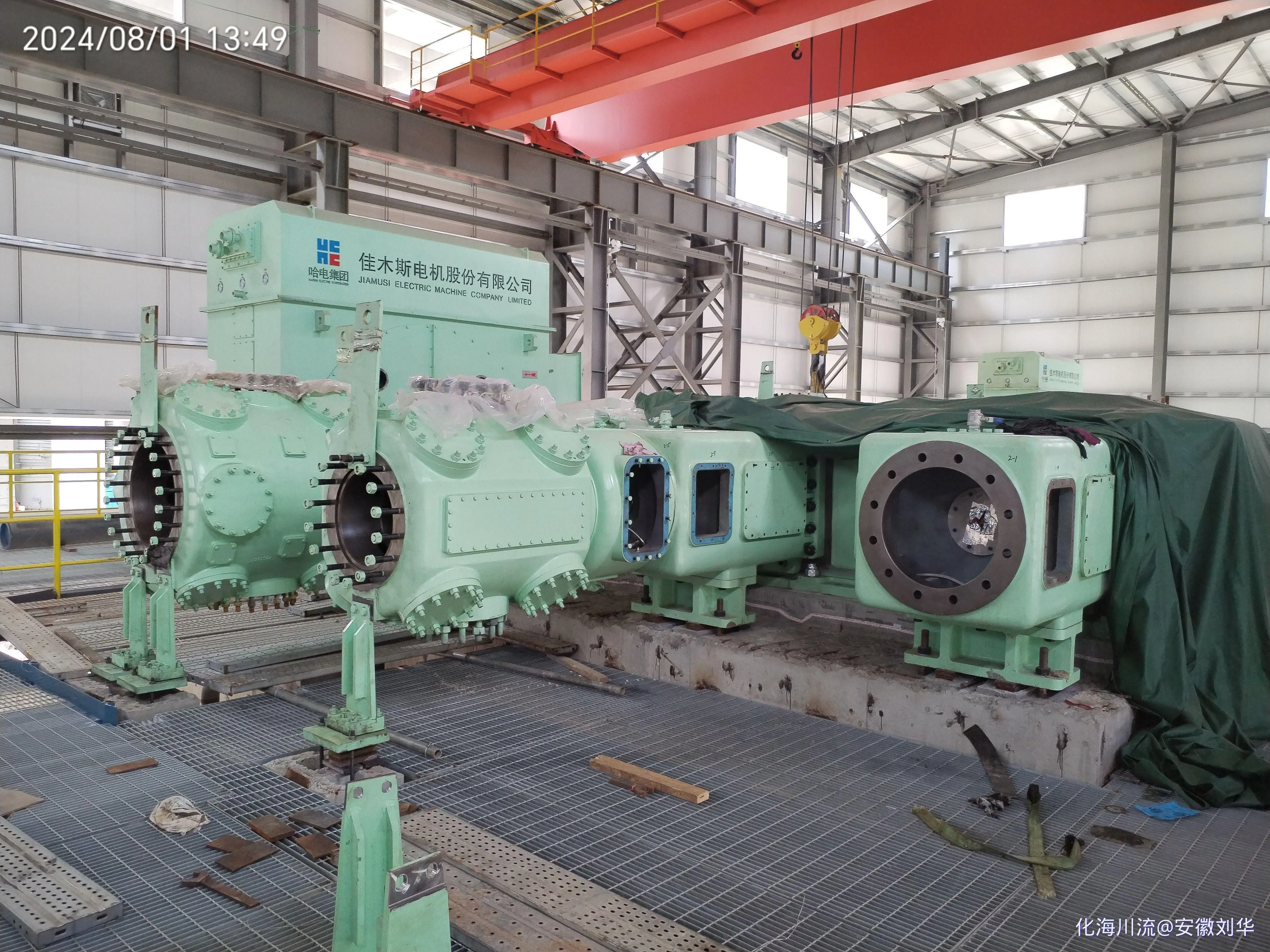

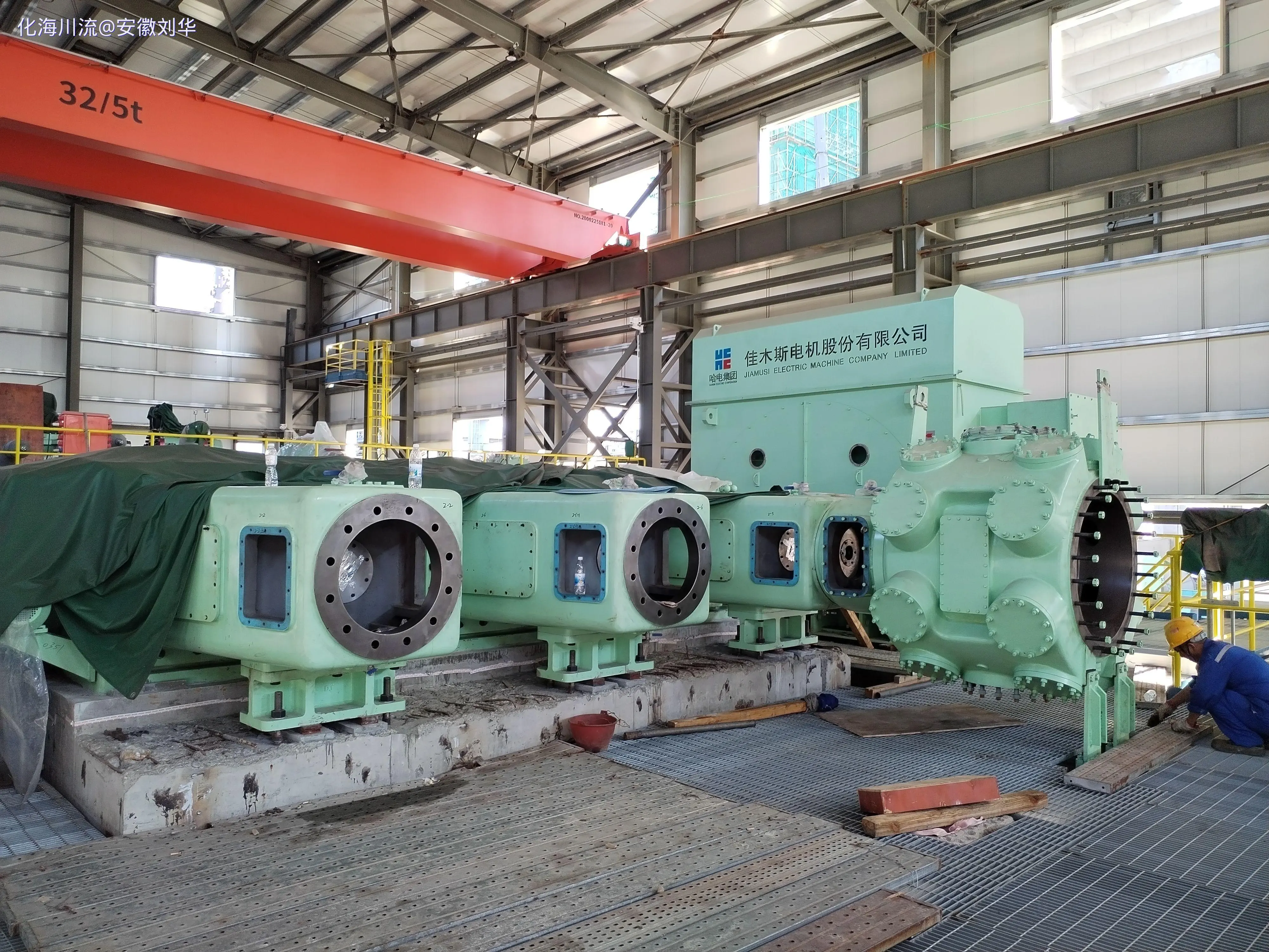

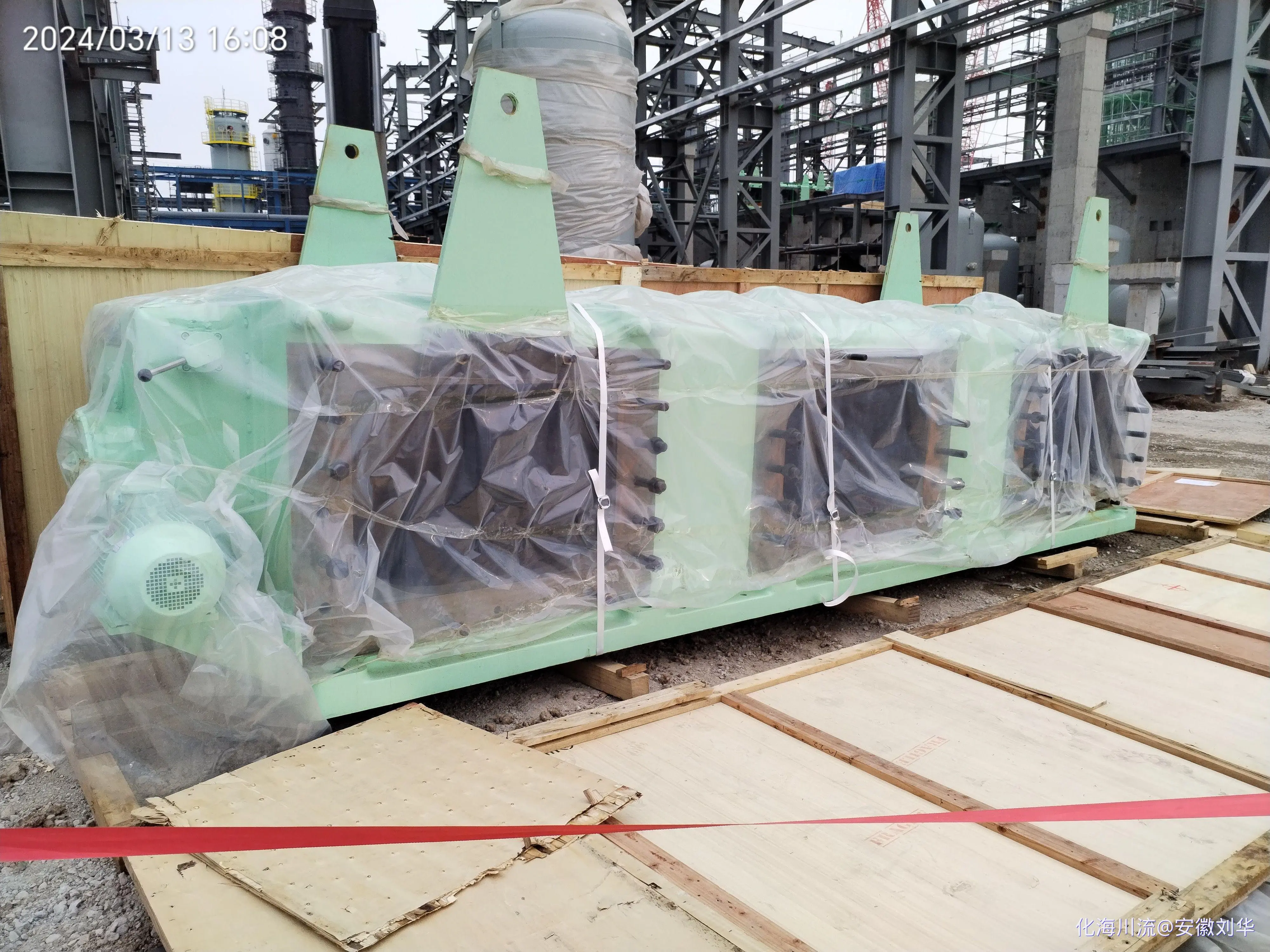

分享一组6M往复式活塞压缩机的安装,供大家交流学习,该压缩机为6缸5级压缩,目前二次灌浆已完成正在养护中,强度达到后即可安装活塞和缓冲罐,油循环合格后进行机械试车,机械试车合格后安装气阀进行负荷试车。往复式压缩机安装过程质量控制点太多,安装时间也比较长,很多过程没法一一给大家展示。

这东西最关键的是安装的水平度,很难。
还有以后的维护还是很烦人很烦人的,活塞环更换,导向环调整方向,,,,,。
不是压力很高还是涡轮式的好。
