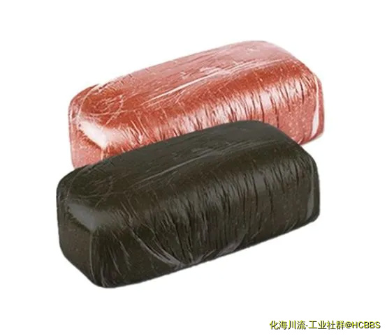

        防爆胶泥有A和B两种组分,一般情况下如上图所示,这两种组分凝固以后应不透水、不收缩、没有裂纹,所以在石油化工现场被广泛使用。

        防爆胶泥如果使用到隔爆型电气设备中,一般是作为隔爆外壳的一部分,应注意密封的最小长度至少为20mm,并保证沿密封轴向长度≥20mm各点上至少有20%的横截面积被密封胶泥有效填充,导线之间复合物间距应符合标准要求。
        密封胶泥还应通过第三方检测机构进行的外壳耐压试验、内部点燃的不传爆试验和耐热耐寒试验。另外,应特别注意的是,不能将防爆胶泥用作防爆设备冗余引入口的密封。
