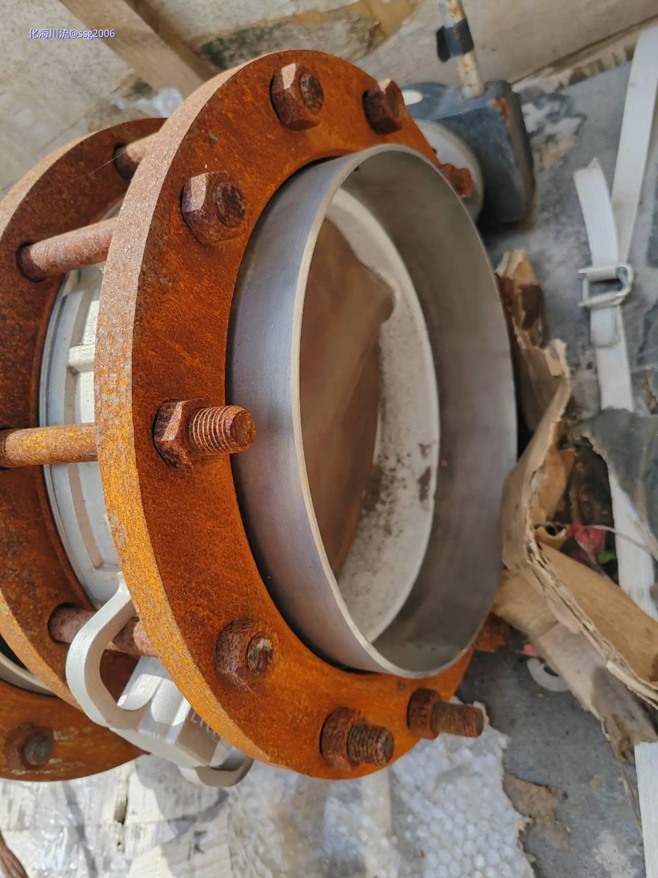

脱酸蒸氨项目施工,主管道及阀门钛材,配活套法兰,垫环钛材,法兰碳钢,连接的时候垫环之间加四氟垫片。
我的疑问是:法兰和垫环之间可以直接接触吗?还是需要加垫片隔离?怎么添加?
查资料是异种金属不适合接触
图片是现场课库房里的阀门。

在活套法兰的施工过程中,特别是涉及到异种金属(如钛材与碳钢)接触的情况,确实需要考虑金属之间的电化学腐蚀问题。钛材与碳钢直接接触在某些环境中可能会引起电偶腐蚀,因此一般建议使用隔离措施。
对于你提到的配置,活套法兰本体为碳钢,而垫环为钛材,这种情况下建议在垫环和法兰之间使用隔离垫片。四氟垫片(PTFE垫片)是一个很好的选择,因为它不仅可以有效隔绝两种金属直接接触,还具有很好的耐化学性和耐温性,适用于多种化学处理环境。
施工步骤简述如下:
1. 确保法兰和管道的连接面清洁无杂质。
2. 将钛材垫环放置在法兰或管道的连接面上。
3. 在钛材垫环上放置四氟垫片,以隔离碳钢活套法兰和钛材垫环之间的直接接触。
4. 安装另一部分的法兰或管道,确认垫片位置正确。
5. 按照规定的扭矩交替均匀地紧固法兰螺栓,确保连接的密封性和稳固性。
通过以上步骤,可以有效避免异种金属直接接触带来的腐蚀问题,同时确保连接的可靠性和系统的长期稳定运行。

异种金属不适合接触,这就奇了怪了,如果真的不适合接触,那管子总是钛材的吧?法兰内孔跟管子之间呢?
