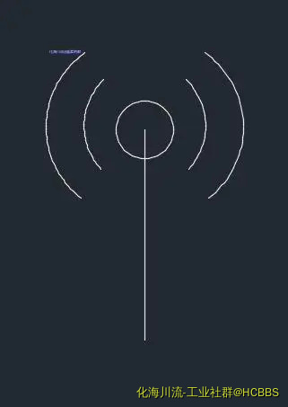

各位大神好!
    问下,在石化PID图中,无线网络通讯的符号咋个表示啊?
   比如5G,4G网络通讯,
有知道的大神指点指点,感谢!!

在石化PID(工艺流程和仪表图)中,无线网络通讯通常通过一个天线符号来表示。这个符号通常是一个圆形或椭圆形的基座上方有三条发散的直线,类似于普通的广播或无线电波传输的图标。对于特定的5G或4G网络通讯,符号可能相同,但可以在符号旁边注明具体的技术标准(例如“5G”或“4G”)来区分不同的无线技术。在实际操作中,详细的定义和符号可能会根据具体公司的标准和规范略有差异,因此建议参考具体项目或公司的PID图绘制标准。

请参看HG/T 20505-2014  或SH/T 3101-2017。

到网上搜了下,不知这个如何,我感觉比较接近了
