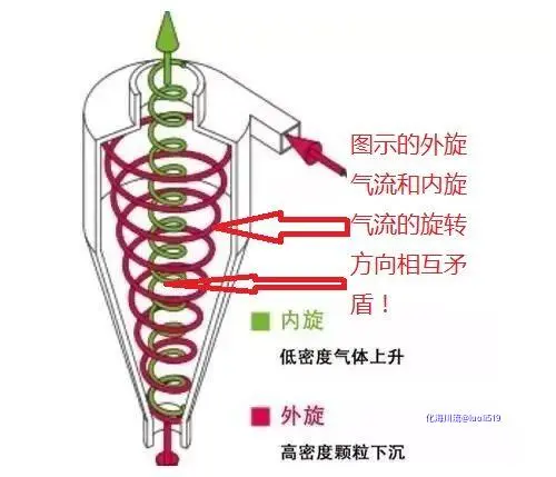

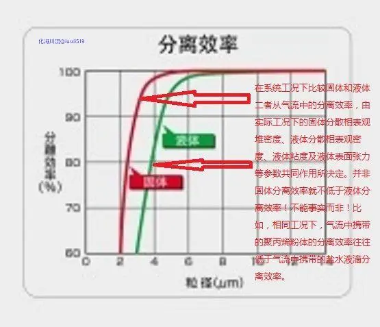

       本技术贴主要针对采用旋流分离技术设备,尤其是炼化企业加氢预处理、加氢精制装置循环氢气MDEA脱硫环节选用旋流分离设备之旋流分离设备供应商提供的技术方案中往往存在的几个重要致命谬误进行分析识别,避免鱼目混珠对业主装置实际运行造成严重影响。
