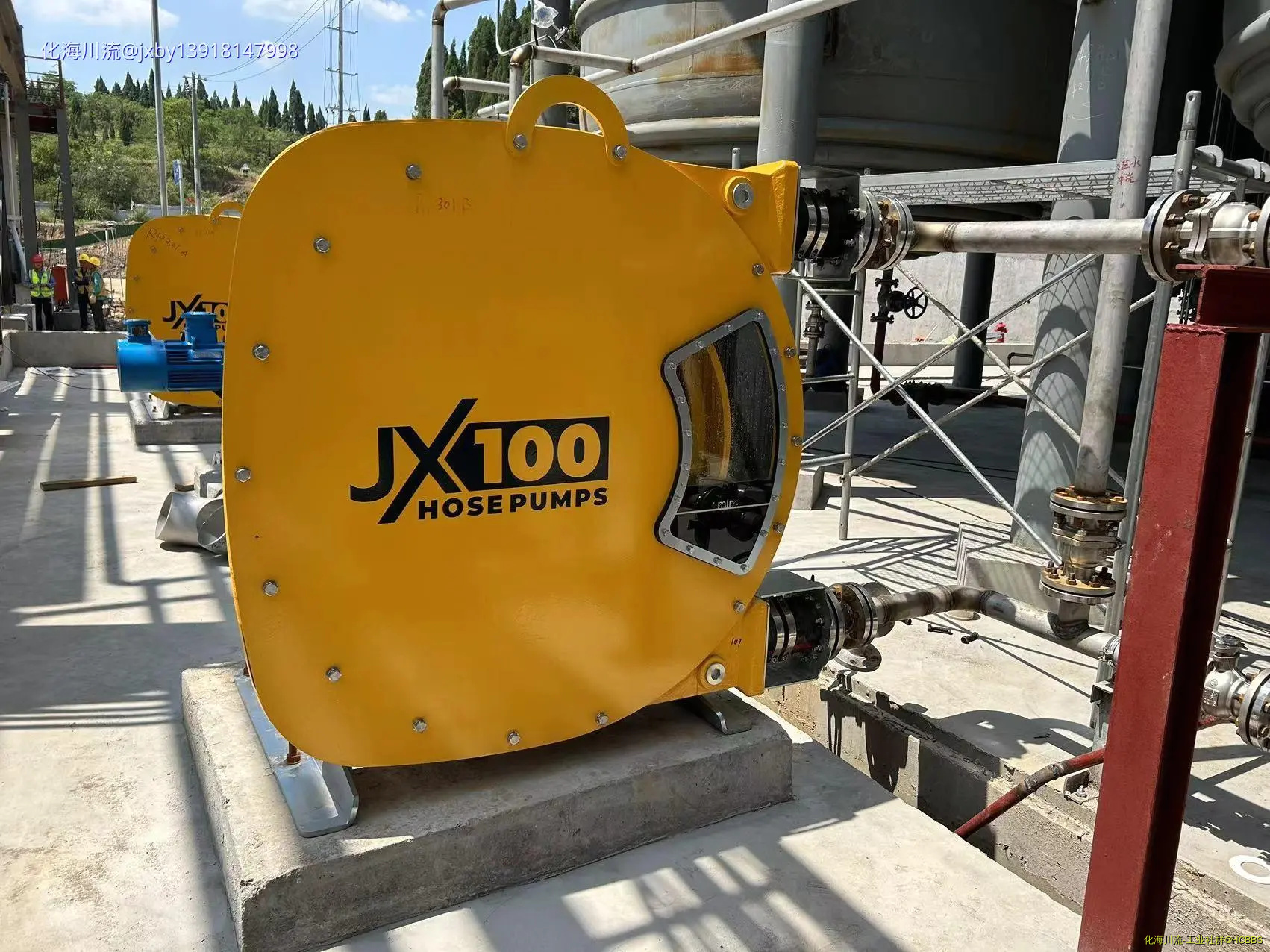

软管泵广泛应用于各行各业输送各种液体、浆料(高含固量高粘度易结晶)等,软管泵的性能直接影响到生产效率,也可能会面临维护成本的大幅度增加,如何优化软管泵的性能,我们将从以下几个主要方面来入手。
一、选择正确的软管泵软管
1:小心腐蚀性或不兼容物料
在输送多种混和物料或先前没有使用案例的物料,我们先进行浸泡测试,取多种材质橡胶料头让其在密封的状态下浸泡在物料中一周左右时间,观察不同材质橡胶是否有被腐蚀或者发生膨胀,从而选择出最适合其物料特性的软管材质。
2:考虑温度
物料的温度也是影响软管泵效率的一个重要因素,温度过高或者过低都会造成软管不可逆的损害,影响软管泵效率及软管使用寿命,建议物料温度在-20℃到80℃之间。
二、理论流量必须大于实际流量,降低泵速
  1:理论流量是泵每转的排量乘以其驱动速度,理论流量由清水测的。理论流量必须大于实际流量20-30%,实际流量会受到被输送流体的粘度、比重和其他原因影响。
  2:软管泵软管的使用寿命在软管材质选择正确及被输送物料温度合理的前提下,软管的被挤压跟回弹次数决定了软管的使用寿命。往往软管泵转速在40rpm以内是可持续连续转速,超过40rpm以上属于间歇式使用转速。软管泵选型时期建议实际流量不要超过泵40rpm时的理论流量的70-80%,若超过建议选择更大一型号的泵,可以较低的转速运行,虽然增加了购买成本,长期使用下来,实际上降低了维护成本。
三、清理管道,清洗泵腔
1:软管泵可输送高含固量及高粘度易结晶流体,若需要停泵一段时间不运行,需清洗管道,以免管道堵塞造成软管泵流量减少甚至憋压造成软管爆裂。
2:软管破裂会有一部分物料渗入泵腔,更换软管需把原泵腔润滑油及物料清理干净,去除任何油污、灰尘及颗粒,用干净抹布擦拭后重新安装软管及倒入新润滑油。
四、必要时可拆卸凸轮
  1:软管泵原理是凸轮周期性的挤压软管,软管的挤压和回弹形成一定的容积差从而使物料吸入及排出。如遇到泵已到现场项目安装上延期的,可以拆卸下已安装的凸轮,避免凸轮长时间的挤压软管接触位置,造成接触位置软管疲劳及不可逆的伤害。
