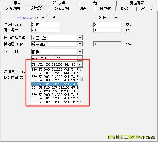

     PVdesktop软件在使用过程中,由于软件限制,asme材料名称显示不全,每次选材料都靠猜,非常痛苦。我搞了个小程序把asme材料清单导出来了,放到Excel表里面,以后使用的时候,可以到Excel表里面搜索目标材料,然后再到PVdesktop里面选择,方便查找。

上一版只有钢板,又更新了钢管和锻件的
