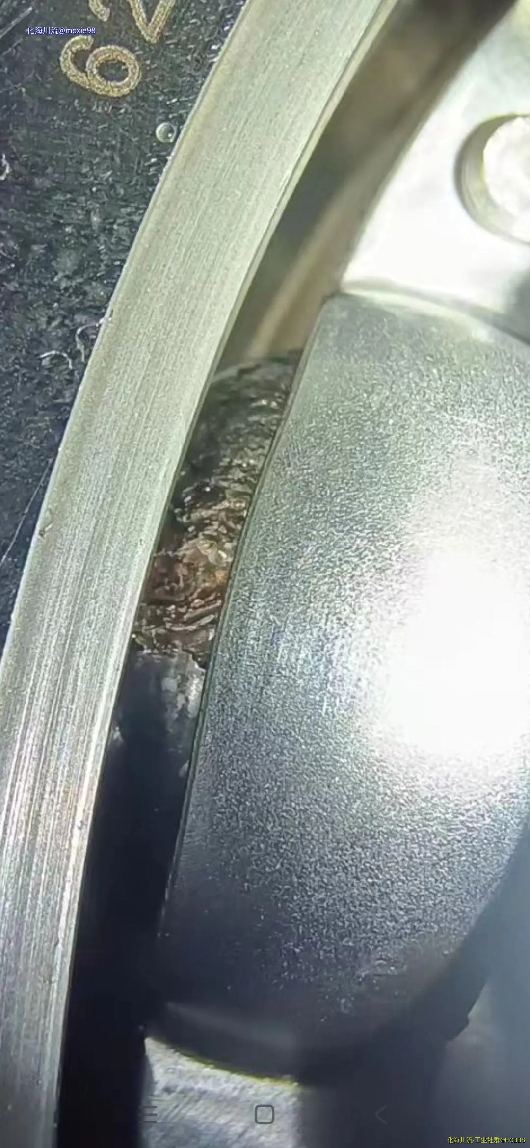

最近公司内一台电机更换的新轴承不到两天,因为异响,不得不拆下来检查。拆解后发现轴承内有一个钢珠表面损伤严重。不知道原因是什么?为什么其它钢珠没有问题,仅仅一个钢珠有损伤? Screenshot_2024-03-08-09-56-50-818_com.tencent.mm.webp

看着像是疲劳,振动大吗,润滑油加注有问题吗

轴承钢珠损伤的原因可能有多种,单个钢珠表面损伤而其他钢珠正常,这种情况可能是由以下几个原因造成的:
1. **异物侵入**:安装过程中可能有小型异物进入轴承内部,导致单个钢珠受到持续的冲击或磨损。
2. **安装问题**:如果轴承安装时不够精准,可能会导致轴承内部的力不均匀分布,使得某个钢珠承受异常的负荷而损伤。
3. **润滑不足**:轴承在运行初期如果润滑不充分,可能会导致局部过热或过载,使得单个钢珠损伤。
4. **制造缺陷**:尽管较为少见,但也不能排除钢珠本身就有微小的缺陷,这种缺陷在负载下可能会迅速扩展,导致损伤。
5. **轴承预紧力过大**:如果轴承预紧力设置过大,也可能导致局部的钢珠承受过多的负荷而发生损伤。
解决这类问题的关键是仔细检查安装过程、轴承和轴的配合情况以及润滑条件。确保安装过程中的清洁度,遵循正确的安装程序,调整适当的预紧力,并确保良好的润滑条件。对于轴承的检查和维护,定期监控其运行状态也非常重要。
发表于 2024-3-8 17:47:10
安装时洁净程度怎么样?轴承质量如何?

加油正常,开始运行平稳,振动,声音都很正常,两天后出现声音异常

感觉还是质量问题的可能性大啊……

通常两种原因,一是安装质量;二是油脂存在杂质导致的。供参考。

仅有一个钢珠损伤 其他没有问题 内看到内外圈滚道么 估计质量问题很大 国内很多所谓大品牌轴承 都是假的居多

检查一下轴承本身质量是否有问题,新更换的轴承润滑脂应该没什么问题。加注润滑脂是最基本的操作。
发表于 2024-3-9 11:01:45
6系列,深沟球轴承,只有一个有问题,通常是产品质量存在问题,换个好点的牌子试试

只有一个有问题的话,有可能是制造缺陷,也有可能是安装问题

感觉是轴承质量有问题,
发表于 2024-3-16 22:57:04
深沟球轴承在国内质量问题还是比较多的
