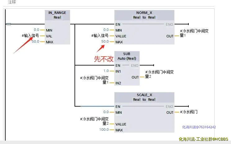

        1、某换热器温度分程控制系统如下简图所示。物料从换热器底部流入,经换热后从顶部流出,物料出口温度通过控制换热器的水量来控制,生产正常时通过调节水量来控制温度,如果温度达不到要求时,可通过蒸汽加热来提升物料温度。
        图中两台调节阀以调节器输出50%为分界。温度分程控制投入自动不稳定,且蒸汽消耗高。
        如何解决此问题?

简介--6,都没答对,程序和PID调节图看一下,一般都是先改PID调节,先不要改分程,在PID调节限制住了调节阀在改分程点,大家都不编程吗-登录查看全文

简介--登录/注册后可看大图 冷水.webp (16.56 KB, 下载次数: 3) 下载附件  保存到相册 冷水 2024-3-29 10:16 上传 // [预览] strpos(冷水.webp,'.doc') !== false //strpos(冷水.web ...-登录查看全文
