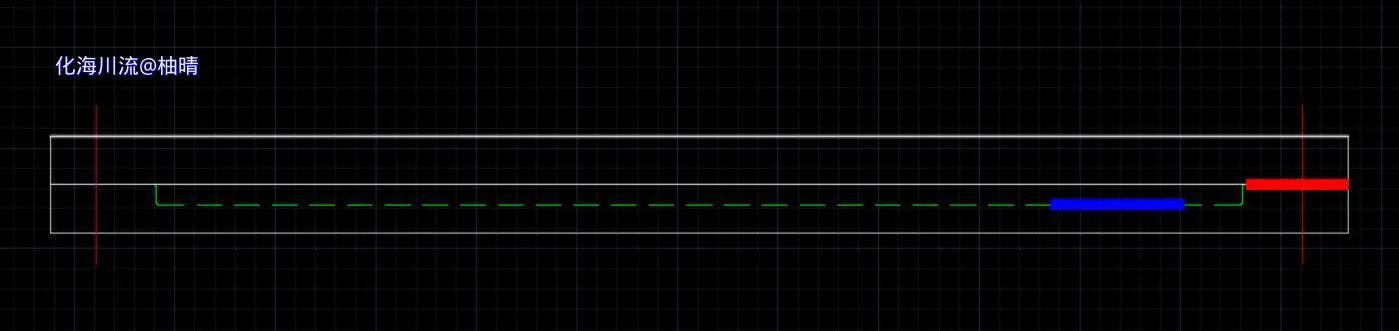

第一次用凹凸面密封的法兰(非标),不知道选用什么形式的密封垫,图中有两个密封面(红色和蓝色),垫片该放到哪个面呢
介质是80度左右的气体,选用哪种密封垫比较好呢,平常用板式平焊突面法兰比较多,常用聚四氟乙烯垫片,请大家指教,多谢

垫片应该放在红色面,选用耐高温且适合气体介质的金属缠绕垫片或者金属石墨复合垫片。考虑到介质温度,聚四氟乙烯垫片也可以,但要确保耐温性。

选用法兰垫片不但要考虑温度适用条件,更主要的是压力适用条件,供参考。

蓝色是密封面,红色不是。
