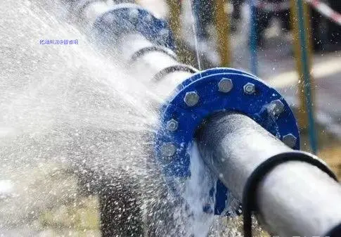

化工装置上由钢结构、设备、管道和控制系统组成,而连接设备和管道的就是一个个法兰,若法兰上的螺栓没有正确拧紧,在管道发生堵塞或检维修过程中,常常会发生液体溢出(喷溅),如果假设正在处理易燃、挥发性、有毒或腐蚀性流体,那么泄漏可能对工人、环境或财产造成伤害。那么如何有足够的保护措施,以便不会因泄漏并造成伤害呢?今天推荐一个新措施-----法兰保护罩

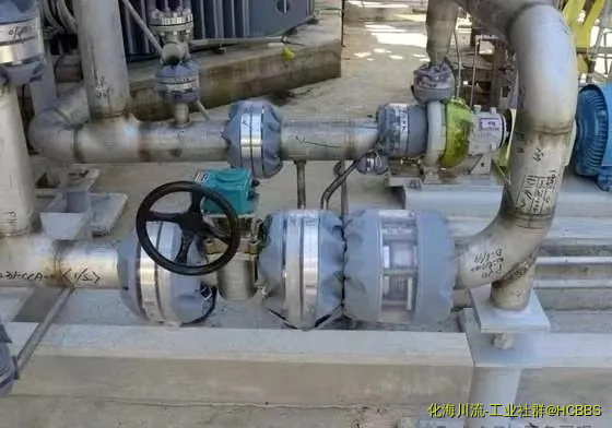

法兰防护罩的主要应用范围有:
1、热表面附近的油或易燃液体管线:油本质上具有挥发性。这意味着它很容易被蒸发。如果热源位于管线附近,则蒸发速率也会增加。这意味着喷出的趋势也会增加。、
2、有人操作附近的酸管线:这些管线喷出的事故可能会严重损害受影响者的身心健康。它甚至可能是致命的。
3、高处管道:应适当屏蔽,因为一旦开始泄漏,需要时间才能到达并修复该管道。
4、装卸区附近的管线:流体可能会影响装载或卸载的材料。这对于对接材料的人员的安全也很重要。

       保护罩可以是透明的。可以通过观察来判断是否有泄漏,在处理油或易燃液体时非常有用,特别适用于蒸汽和石油天然气行业。
      法兰防护罩可以轻松地绑在法兰上。有些品种可以检测泄漏。它们在酸工业中特别有用。它的工作原理与 pH 指示剂石蕊试纸相同。如果发生泄漏并且液体溅到法兰防护罩上,它们的颜色会发生变化。
      法兰防护罩可由金属或非金属材料制成。金属法兰防护罩用于高压和高温应用(见附图)。非金属法兰防护罩用于所输送的流体具有腐蚀性的地方。

知道法兰需要加装法兰保护罩,但一直不知道为啥,看到液体喷溅的图片,理解了。
