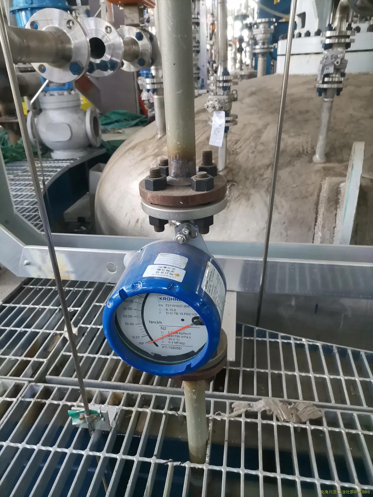

现在流量计的口径是DN20,进出口的管径是DN25,现在仪表说安装错误,进出口管径和长度不对,有懂这个的高手?

如果流量计的口径是DN20而进出口的管径为DN25,可能会造成流量计的安装不匹配。一般情况下,流量计的口径应该与连接管道的内径相匹配,以保证流体平稳通过且准确测量流量。
对于氮气流量计的安装要求,通常包括以下几点:
1. 流量计的口径应与管道的内径相匹配,确保安装紧密无泄漏。
2. 需要在流量计的上游和下游留有足够的直管段,通常上游要求为流量计口径的10至15倍,下游为5倍,以消除流速分布不均对测量准确度的影响。
3. 应避免在流量计近距离安装阀门、弯头、三通或其他管件,以免引起流体流速分布不均匀。
4. 流量计应该安装在便于维护和读数的位置。
5. 确保流量计的安装位置符合制造商的温度和压力要求。
具体安装还需要根据流量计的型号和制造商的指导进行,建议检查制造商的手册或指导书,确保按照正确的要求进行安装。如果不确定,联系专业人士或生产厂家提供的技术支持是最佳选择。

DLP仪表刘VIP会员 VIP会员 | 显示全部楼层       最后访问IP辽宁省
前提是流向必须是自下而上。目测直管段应该也够。唯一的问题是我没搞懂,按你所说你的法兰应该是DN20的,然后焊接了25的管?

进出口管道加变径25×20,设置前10D后5D的直管段

进出口口径大羽=于流量计的口径可以考虑缩径,如果是电磁流量计的话直管段的长度也药符合安装要求,具体要看你安装的什么流量计

设计上图纸是25的管

那你的法兰是多大的?DN25?DN20?
发表于 2024-1-24 08:38:29
dms152VIP会员 VIP会员 | 显示全部楼层       最后访问IP河南省
流量计前后直管段范围用DN20的,之外的是DN25的管道
发表于 2024-1-24 09:28:50
流量计说的口径DN25,说的是接口法兰的尺寸是DN25,不是说检测管DN25,前后直管段也是按照管口法兰考虑。具体安装方式可以见该型号的安装手册

氮气流量计必须垂直安装,流向自下而上
发表于 2024-1-25 07:20:53
Full_J35IIVIP会员 VIP会员 | 显示全部楼层       最后访问IP福建省
涡街流量计自下而上安装,前后直管段长度不低于前10D后5D管径的长度
DN25

安装没问题。
发表于 2024-1-25 16:23:13
还安装没问题?流量计口径DN20,其法兰必定是DN20,给配一个DN25的法兰会没有问题? 流量计在要求的直管段范围内,其配置的直管段(包括法兰)必须是与流量计口径一致的,否则是会影响流量测量的准确性的(流  详情 回复 发表于 2024-1-26 16:46
cqdfwyVIP会员 VIP会员 | 显示全部楼层       最后访问IP重庆市
     流量计在要求的直管段范围内,其配置的直管段(包括法兰)必须是与流量计口径一致的,否则是会影响流量测量的准确性的(流动状态角度考虑)。

大哥,你看东西看全了呗。前提是人家流量计本体带的法兰就写着DN25的,那你告送我,我应该给配啥,我给配个DN25的法兰然后焊个20的管?还是去怀疑仪表厂家做的这个表有问题?

金转流量计只要保证下进上出就好,有变径会产生流量畸变和少量压损其实影响不大的,做过几个项目在选用金转流量计时由于工艺给出的流量与金转该口径流量不匹配厂家做了内缩径处理,厂家说了正常配管就行,嗯也是科隆的流量计
