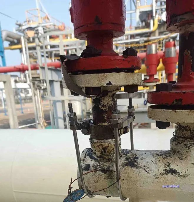

各位:
        压力容器上部一阀门有些许内漏,阀门出口短接丝牙处有氨气逸散出来,因阀门关不死,不敢拆卸重新拧紧丝口部位消漏,因此制作了一个夹具,夹具效果很好,不漏了。
        可有人说这个夹具不能安装,安装后属带病运行,是重大隐患?我有点纳闷,想问问大家厂里带压堵漏怎么处置的,堵漏夹具属于重大隐患有哪里规定的吗?

带压堵漏是指在设备或管道未停运的情况下进行的堵漏操作。堵漏夹具如果设计得当并且安装正确,可以作为临时的解决办法,但并非长期的解决措施。它可能会被视为带病运行,因为没有从根本上解决问题,存在一定的安全风险。
在很多情况下,特别是在压力容器和危险介质的处理上,任何临时修复措施都需要严格按照安全规范进行,通常需要相关部门的审批或监督。持续带病运行可能违反工业安全规定,具体要参照当地的安全生产法规和行业标准。
如果制作的夹具是一种临时措施,在更换或彻底修复阀门前可以减少泄漏,但最好咨询专业人员并与监管机构沟通,确认是否合规,及其使用的时间限制和安全要求。避免因临时解决方案导致更大的安全隐患。

带压堵漏以前需要作业人员证,属于特种作业,不能随便就搞个工具就堵上了,你这个肯定不合规的

带压堵漏专业性较强,因作业不规范,近年来出的安全事故不少。
2023年的“浩业化工有限公司1.15事故”就是连续第四次堵漏作业时发生的恶性事故。
见到事后的通报和学习文件有的直接写了“违章堵漏”。
多数强调的是“风险评估和管控措施不到位”、“取压堵漏”、“杜绝带病运行”、“建立打卡子台账,彻底治理”。
夹具、堵漏材料、缺陷点的强度评估,作业方案,都需要专业知识且存在不确定因素。
我们之前锅炉外部管道发生少量泄漏后,直接在海川里摇人,找了专业的堵漏人员来堵漏。
作为临时措施,效果比较好。最多运行10来天倒炉,彻底处理.....
听那几个家伙说,堵漏的特种作业证,现在已经很难办理了。
现在不敢这么干了,安全和设备管理都怕担风险。
只能玩玩低压水管之类的低风险作业。
(论坛里有不少带压堵漏的书籍和资料)

这种临时堵漏,一般都是为了停机检修争取时间。
怕就怕临时堵漏感觉效果不错,然后就成永久设施了。

堵漏卡具造成管道变形,受力很复杂,同时也不能避免管道继续腐蚀磨损
千万不能一味堵漏了就万事大吉,还是尽早停车彻底处理
推荐用堵漏胶+纤维布缠绕的方式堵漏,相当于打石膏
