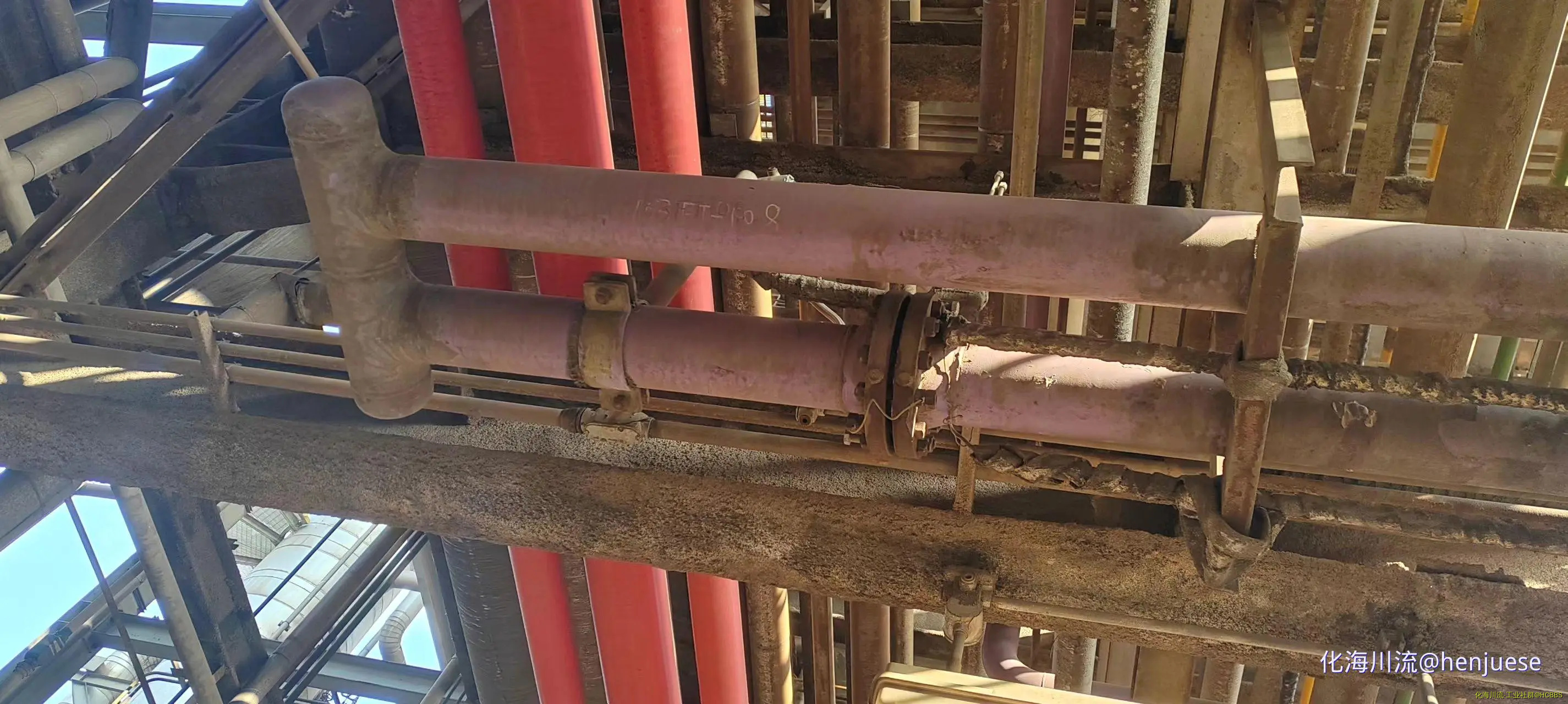

请教海友们,
我们公司有一条氢气管道,DN150,操作压力4MPa.
氢气管道的上游是往复式压缩机.
在该管道上有一个流量孔板(见图).
请问流量孔板下游的管道,为什么不用弯头连接?而采用三通+管帽的连接方式?

采用三通加管帽代替弯头可能是为了方便流量孔板的检修和清理。由于孔板是用来测量流量的,可能会有粒子堵塞或沉积,需要定期检查和维护。使用三通结构,通过移除管帽可以直接访问管道内部,从而便于操作人员进行清理和检修。而如果是使用弯头,这种维护工作可能会更加困难。此外,三通结构也可以用来作为管道的未来扩展点,提供更多的灵活性。

为了将来可以接支管吗?
发表于 2024-1-4 15:42:55
不是的,按照我们公司的习惯做法,如果将来要增加支管的话,我们会在用法兰+盲法兰来代替管帽的.  详情 回复 发表于 2024-1-4 16:26

看这个配置完全可以用弯头,如果半径够的话
发表于 2024-1-4 16:19:10
应该不是空间不够的问题。  详情 回复 发表于 2024-1-4 16:27

为了将来可以接支管吗?
不是的,按照我们公司的x i惯做法,如果将来要增加支管的话,我们会在用法兰+盲法兰来代替管帽的.

猜测降低流速

可能管间距已经定了,如果用弯头连接需要改变间距带来麻烦。
发表于 2024-1-7 09:50:39
这种事很难解释,因为建设期间什么奇葩事儿都有,有没有可能当时没有弯头但是有闲置的三通和管帽,或者说当时的领导觉得以后还要接其他管路,再或者就是间距满足不了使用标准弯头的要求,需要找非标弯头,原因多了去了

两个弯头间距不够了

猜测1、两管间距固定,两弯头空间不够;2、孔板后流速变大,增加缓冲空间且减小弯头处的冲蚀;3、增加工程量

有可能是为了减少压缩机造成的脉冲气流对流量测量的影响,同时减少振动

我觉得是为了控制流速吧,因为管间距而采用这样的话概率不大,除非安装公司弄错了,设计院不会的

三通加管帽比弯头贵多了,工程量也上来了,投资也高了。低压系统不锈钢用平焊法兰代替活套法兰的多了去了。

看照片应该是空间不足了

看了半天不认识孔板在哪里

2片法兰中间是孔板

有可能觉得这样可以减低冲刷
