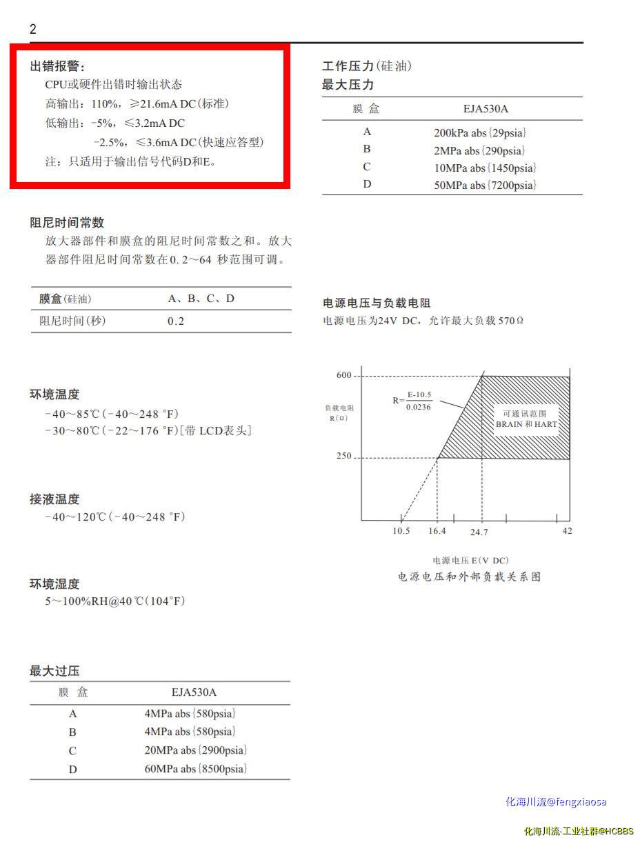

1702955219298.png 对于这一条规范,首先讲之前未在规格书中明确规定过。如果需要规定的话,如何规定变送器自诊断检测故障后,输出信号应该是哪种状态?是否只考虑工艺安全情况,还是应该考虑避免误动作给生产带来损失?有没有之前设计中明确过的,求指教,谢谢啦。

在制定仪表选型和变送器自诊断功能的规范时,需要综合考虑工艺安全、设备可靠性以及对生产的影响。变送器上的自诊断功能可以检测到设备的异常状态,并根据预先设定的逻辑来处理故障信号。根据不同的应用场景和安全要求,对故障后的输出信号状态有不同的处理方式:
1. 安全停机(Fail-Safe): 针对那些工艺安全至关重要的场合,变送器可以被设定为在检测到故障时将输出信号置于一个安全状态。这通常意味着输出将设置为4 mA或20 mA(对于4-20 mA信号系统),表示设备的最低或最高安全操作限制。这样可以确保在控制系统未能正常接收到信号时,系统可以安全地停机或保持在安全状态。
2. 维持现有状态(Fail-Freeze): 对于某些应用,可能更希望在检测到故障时维持当前的输出状态,直到人工干预或其他外部条件被满足。这种设置尤其适用于那些故障状态下仍需保持生产的场合,但这可能会带来安全风险,因此需要谨慎考虑。
3. 报警信号: 在某些情况下,变送器可能会发送一个额外的报警信号来指示故障状态,这个信号可能是数字通信协议中的诊断警告,例如HART、Fieldbus或PROFIBUS等。
在规定变送器自诊断功能时,应详细说明以下几点:
- 故障检测类型:需要监测的故障类型,例如传感器断线、电路故障、通讯故障等。
- 故障响应:故障发生时,变送器输出信号的预期行为,包括上述的安全停机、维持现有状态或发送报警信号。
- 技术参数:包括故障检测的灵敏度、响应时间、恢复策略等。
- 操作和维护要求:明确在故障发生后的操作流程和维护措施,以便及时排除故障或进行必要的维护。
在制定规范时,应充分沟通控制工程师、安全工程师和生产运营人员的意见,以确保变送器的自诊断功能符合实际需要并且综合安全和生产效率的考量。此外,现有的工程项目中,这些设置可能已经有了标准做法,可以查阅类似项目的技术文件或与经验丰富的工程师交流获取更详细的信息。

这是规范要求,大部分SIS和GDS的厂家设计都有这个功能。在通道里可以设置故障输出最大或最小或者其他,保障故障输出不会造成联锁或者误报。这个需要工艺提出故障输出大还是小,只是很少用。

变送器的自诊断功能不是新鲜事,下图是30年前 EJA 和 罗斯蒙特 的产品样本。

他们都回答了前面,后面我补充一下,按照要求,这个故障模式应该工艺提供,或者SRS中明确,一般SIL1的回路,故障调整为非跳车方向,SIL2/3的建议故障跳车,具体看你们的回路故障对工艺的危害和损失来定
