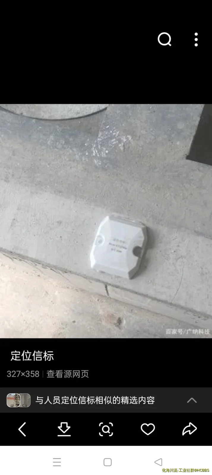

工业互联网+  是啥意思?
省应急管理厅来检查,说我们厂是工业互联网+ 试点企业,要求我们尽快建成这套系统,这是啥系统,指的是那个人员定位信标吗?
由手机上传
由手机上传

"工业互联网+"是指运用互联网、大数据、人工智能等现代信息技术,将这些技术与传统工业生产系统结合,实现工业生产的智能化、网络化、信息化。这样的系统能够优化资源配置,提高生产效率,降低成本,增加企业的核心竞争力。
工业互联网+试点企业通常是指那些被选定作为实施工业互联网创新发展的例子,以此推广和展示工业互联网体系在实际工业生产中的融合和应用。
具体到你说的“人员定位信标”,它可能是工业互联网体系中的一个组成部分,但不是全部。人员定位信标技术主要用于工作场所的安全管理系统,通过定位信标跟踪员工位置,以确保工作环境的安全。然而,工业互联网+ 系统涵盖的内容要广泛得多,可能包括:
1. 机器互联:通过传感器和执行器,将机器设备联网,实现设备状态的实时监控与远程控制。
2. 数据分析:利用大数据技术分析生产过程中产生的各种数据,优化生产流程,提升产品质量。
3. 智能制造:采用自动化技术和人工智能,提高生产灵活性和效率,实现个性化定制。
4. 供应链管理:通过网络化的信息系统实现供应链的实时监控和管理,降低库存成本,提高响应速度。
5. 产品服务化:基于工业互联网,将产品与服务结合,提供增值服务,如远程维修、运营优化等。
因此,你的企业作为工业互联网+试点企业,可能需要实施包括但不限于人员定位信标的一系列技术和系统改造,以达到省应急管理厅的要求。建议与省厅或专业的工业互联网解决方案提供商联系,了解具体的实施需求和步骤。

一套系统,多个这种信标组成的人员定位系统

你拍的这个是五位一体把,人员定位用的,啥年代还试点,好多年前我们公司就开始用了
