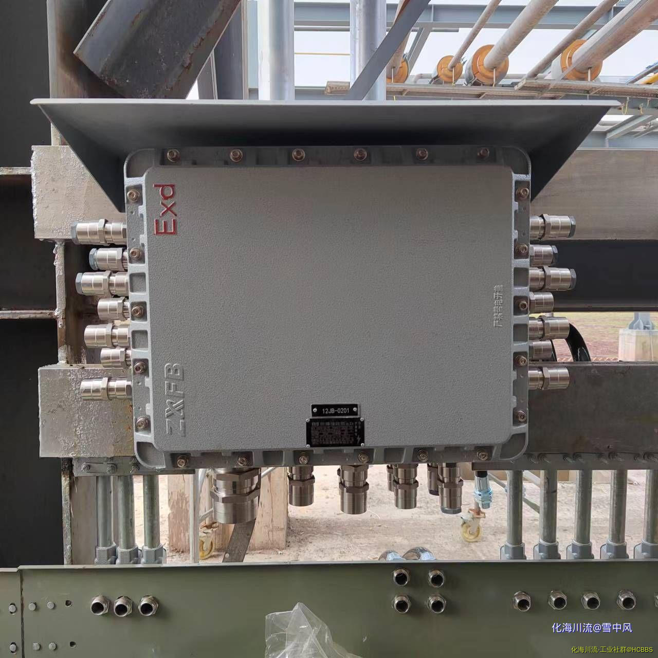

   咨询下各位大佬,如下图所示的接线箱,我听人说带格兰头不容易通过验收,有什么依据吗 ? 望不吝赐教,先在这里谢谢了!!!

DLP仪表刘VIP会员 VIP会员 | 显示全部楼层       最后访问IP辽宁省
大哥,你要是竣工时还有这么多空着的没有接线的格兰头,怎么可能让你过。没接线的要把格兰头取下来,用堵头封死接线箱。

规范上不可能写接线箱不准用格兰头,但是会写,接线箱备用穿线孔要用堵头封死。

你的意思是防爆区线缆直接格兰头,没有防爆挠性管?别的也看不出来啥啊
发表于 2023-12-6 08:27:50
是不是概念没搞清楚?不用挠性管要用防爆格兰头,用挠性管也要用防爆格兰头,只不过两种格兰头的规格是不一样的。用正规点的术语来说,叫防爆密封接头。
我猜你是想说不用挠性防爆管不容易通过?符合规范接线肯定是没问题的,但验收这个问题就可能涉及到当地的惯例或内竞标准之类的其它因素了。
发表于 2023-12-6 08:51:13
我们本来的设计是穿钢管+挠性管+格兰头+接线箱本体上的通头形式,听人说加格兰头验收不容易通过,要求用穿钢管+挠性管与接线箱上的通头直接相连。关于这种不要格兰头的做法,没有见到规范或相关文件的出处。  详情 回复 发表于 2023-12-6 14:32

海川工程师(荣誉)  |  头衔:  TA未设置
验收能不能通过,要看设计、看规范,“听说”没有用;
用了带Ex标志的接线盒,就要有相应的进线方案。接头合不合适还可以讨论,没有接头肯定不合格。

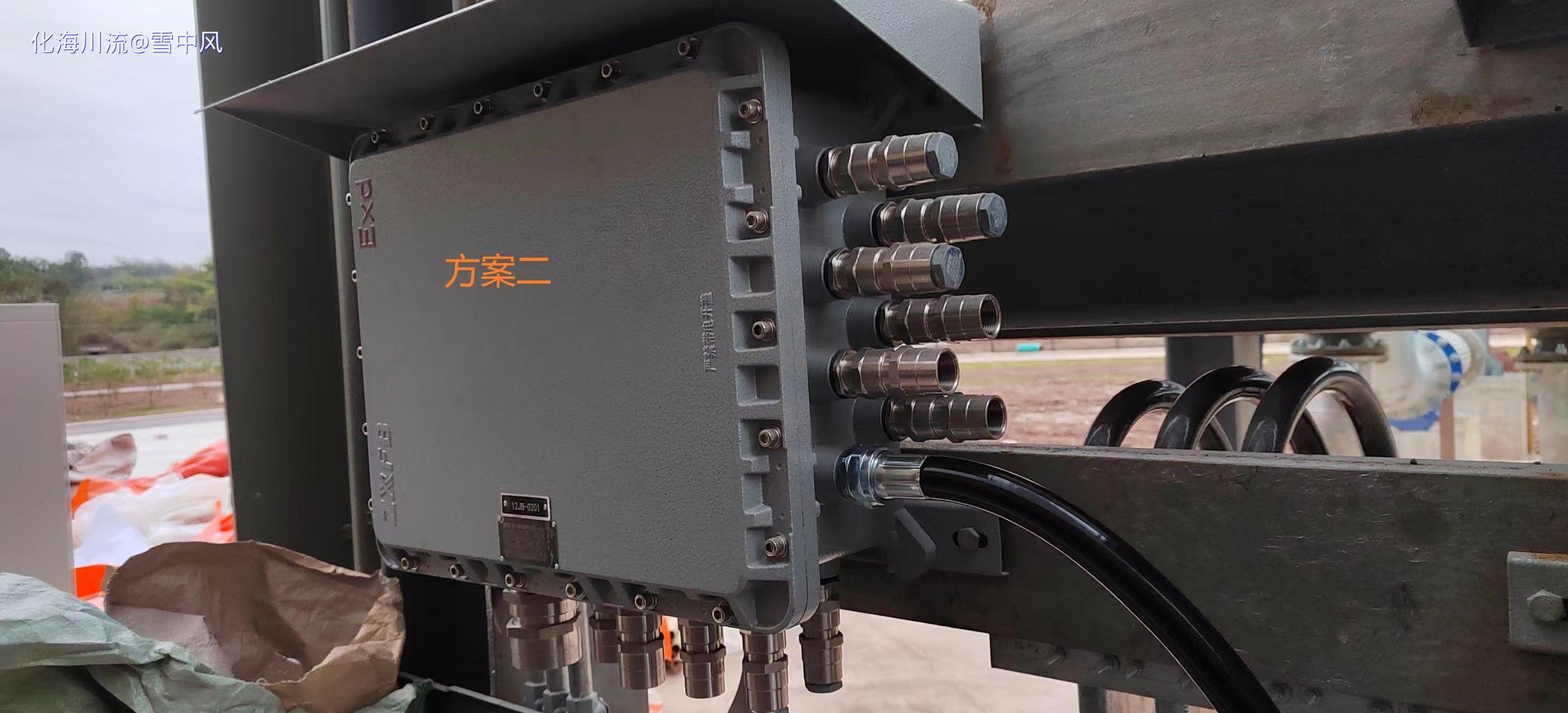

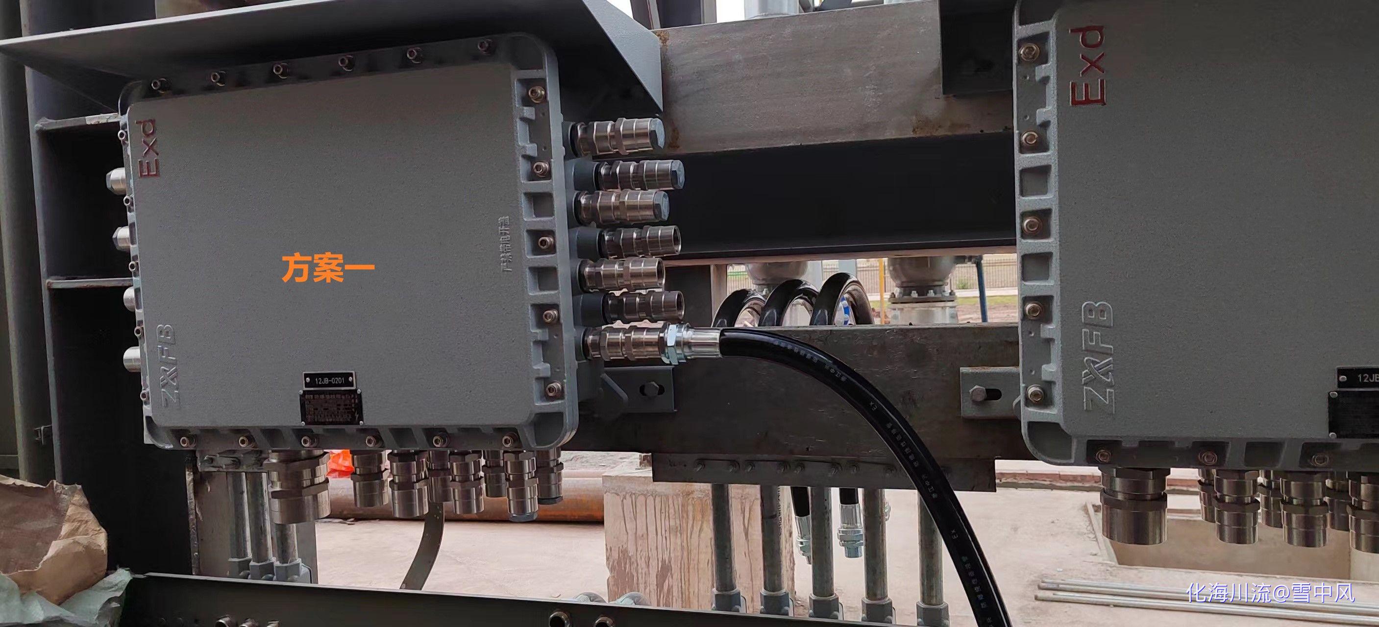

雪中风楼主 VIP会员 VIP会员 | 显示全部楼层       最后访问IP重庆市
补充下:方案一和方案二,我听说方案一显示的不容易验收通过,有没有相关条文和文件。
