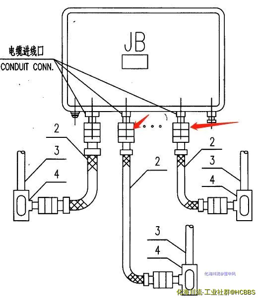

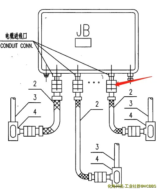

补充下:方案一和方案二,我听说方案一显示的不容易验收通过,有没有相关条文和文件。
方案一是符合安装图册的标注形式,方案二仅有挠性管无法锁紧电缆,要知其然才能给所谓的专家上上课
发表于 2024-6-12 08:30:14
雪中风楼主 VIP会员 VIP会员 | 显示全部楼层       最后访问IP重庆市

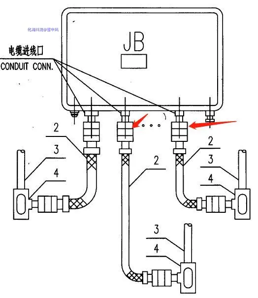

我查看的是化工部的安装图册,关于挠性管的安装示意(如下图所示),但是图中红色箭头所指,图册中并没有标注序号,我认为属于挠性管的一部分,那这样的话,挠性管与接线箱连接应按图二所示。不知道你看得是什么图集,望指正。
发表于 2024-6-13 10:18:33
._eQ3qVVIP会员 VIP会员 | 显示全部楼层       最后访问IP浙江省
格兰头通不过就三点
第一个与夹紧电缆直径不匹配,夹不紧,无法做到防爆;
第二点会有专家说没有防爆软管保护,电缆易磨损或者东西掉落损坏电缆,要用铠装电缆,但是我们这所有室外都用格兰头,防止软管进水
第三点电缆能不能达到防火要求,我们这可燃有毒要求必须硬管接入,防爆绕行管都不行
