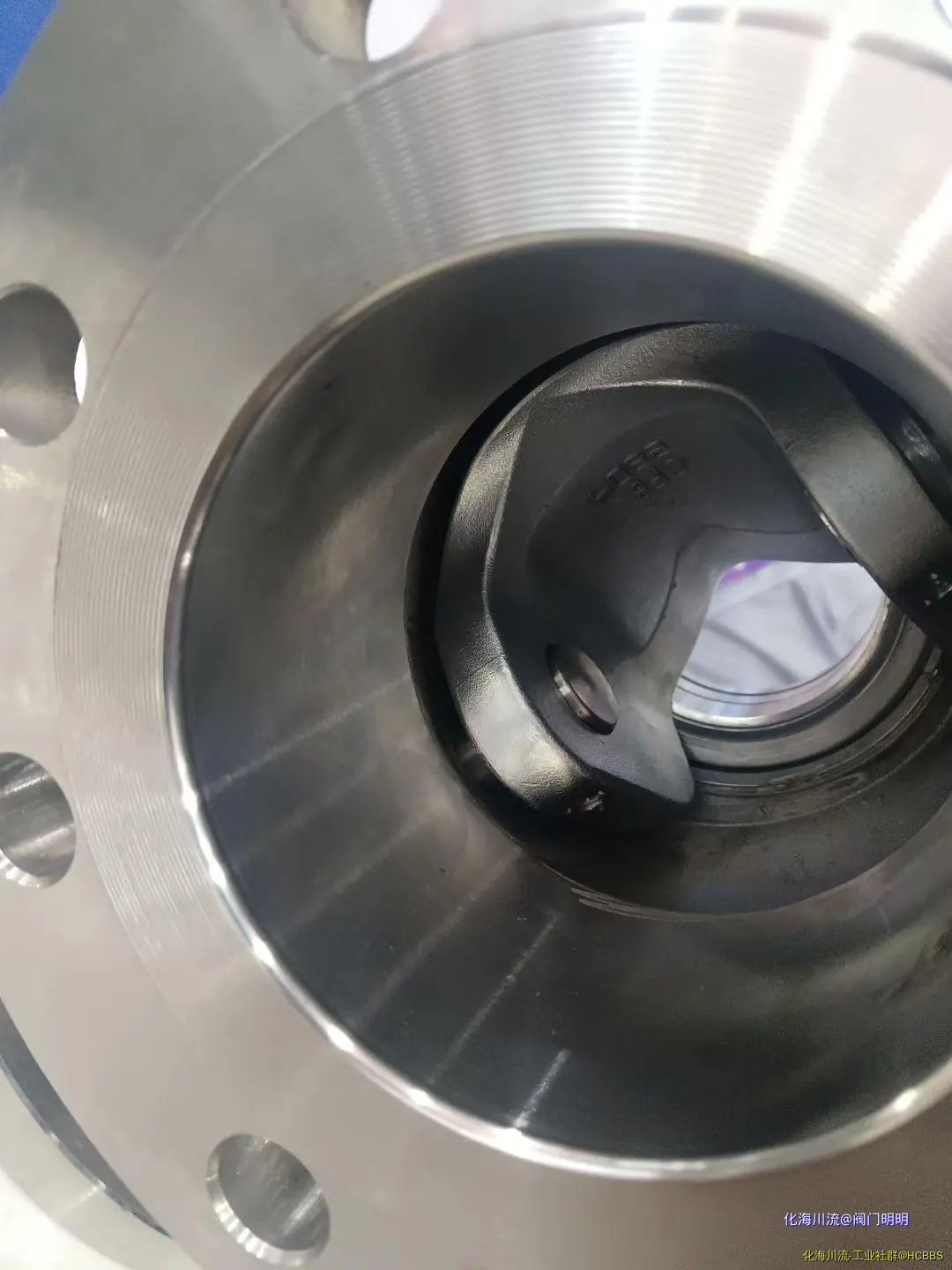

二者的主要应用场合不一样,密封性能不是他俩的主要区别。O型球阀用于切断介质,只要是选型正确的,那密封没问题。V型球阀主要用于需要作流量调节的工况,密封也是很好的。 mmexport1697618094969.webp

肯定是O型球阀密封效果很差了,我才问V型球阀能不能更好一些。至于它们谁更适合于调节,不在我目前考虑范围内。
