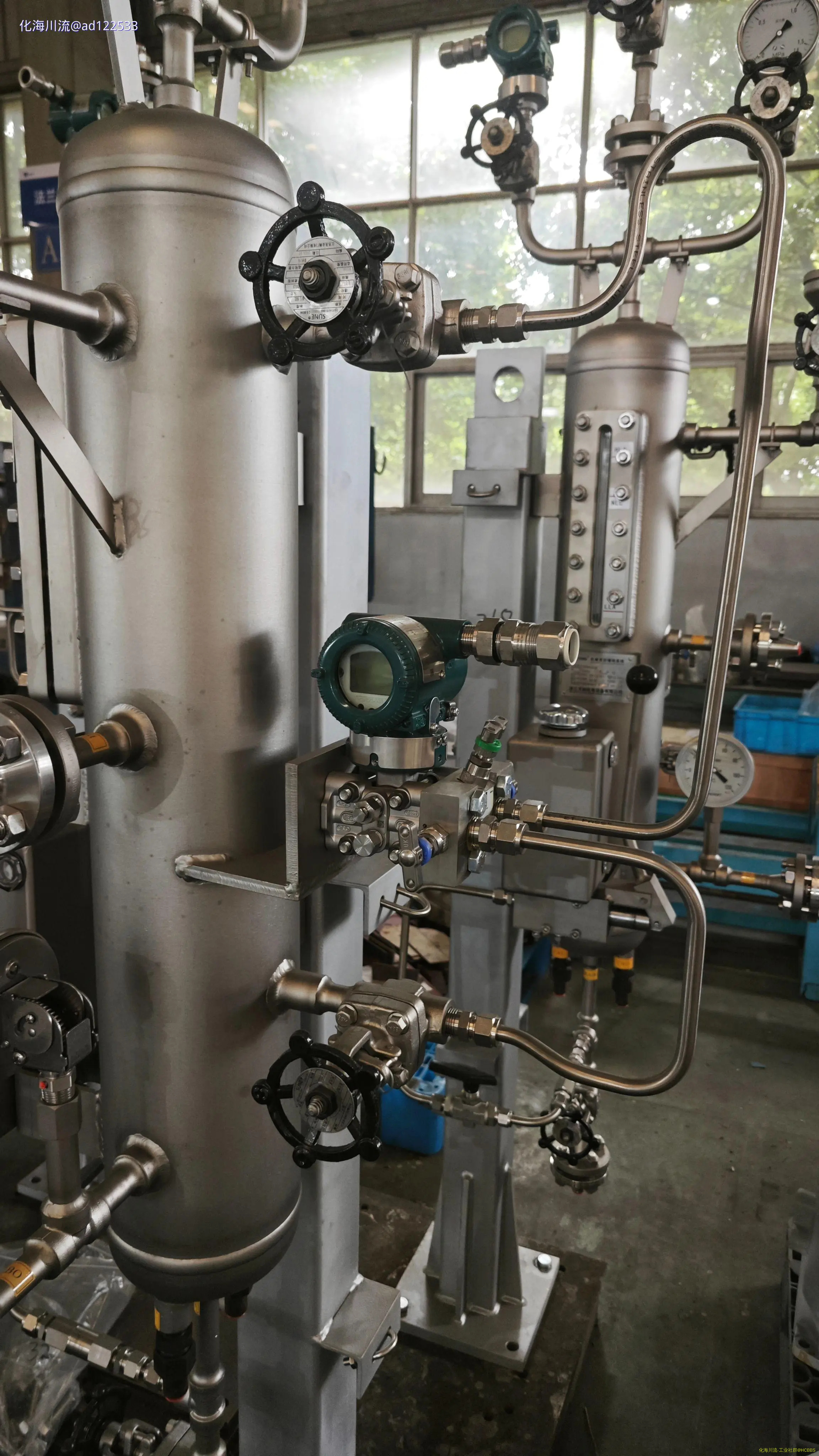

ad122533VIP会员 VIP会员 化海川流M | 只看该作者 回帖奖励 |倒序浏览 |阅读模式       最后访问IP浙江省
简介--这种,引压管,变送器在中间的,迁移量怎么计算? .guestviewthumb {margin:10px auto; text-align:center;}.guestviewthumb a {font-size:12px;}.guestviewthumb_cur {cursor:url("template/one_default/assets/common/scf.gif"), default; max-width:300px;}.ie6 .guestviewthumb_cur { width:300px !important;} 登录/注册后可看大图 1000401663.webp (402.66 KB, 下载次数: 3) 下载附件  保存到相册 2023-11-3 06:46 上传 // [预览] strpos(1000401663.webp,'.doc') !== false //strpos(1000401663.webp,'.doc') !== false || strpos(1000401663.webp,'.docx') !== false 3368030 == 1725814 var jq = jQuery.noConflict(); function buyAction0(aid,tid){ layer.closeAll(); } function showBuy(aid,tid){ showWindow('attachpay', "forum.php?mod=misc&action=attachpay&aid="+aid+"&tid="+tid); } function showtip0(aid,tid){ layer.open({ type: 2, shade:0.1, area:['1200px','800px'], title:'附件预览', shadeClose:true, //content: 'https://bbs.hcbbs.com/plugin.php?id=doc_review:vie ...-登录查看全文

简介--差压液位测量是利用液体产生的静压差进行测量的。在一般的情况下,变送器设置在引压管的中间,迁移量计算方法如下: 1. 当液体密度恒定(或近似恒定)时,液体的高度(或液位)与液体在管内产生的静压力之间存在线 ...-登录查看全文

简介--把法兰间距h    的压力p=密度*g*h 迁移-登录查看全文

简介--如果最低液位比变送器低,则迁移量为0,即无迁移;最低液位高于变送器时,迁移为正迁移,迁移量为pgh (h 为最低液位至变送器之间的距离)-登录查看全文

简介--mutianly 发表于 2023-11-3 08:18 把法兰间距h    的压力p=密度*g*h 迁移 应该是正负引压管高度-登录查看全文
发表于 2023-11-3 23:08:19
简介--你这个量程应该按导压管最高和最低的高度差计算,没有液位的时候设置为零就好了。 为什么不用毛细管呢?导压管没有膜片,当液位低于变送器的时候导压管的液体倒流正压测的压力降低了啊!所以变送器以下和变送器以上 ...-登录查看全文

简介--本帖最后由 fengxiaosa 于 2023-11-4 16:59 编辑  完整的静压法液位测量如下图,若:正压管中红色介质的密度为ρ1,负压管中蓝色介质的密度为ρ2,则变送器需要的迁移量为: 迁移量=h1×ρ1-h2×ρ2。  如 ...-登录查看全文

简介--这种装法不好,建议表要低于2个法兰。就没有迁移必要,馆内注满液体,就算有漂移也会很稳定-登录查看全文

简介--这是哪个大聪明研究的啊,这玩意安装的时候根本就没考虑实际情况,还迁移个毛啊,根本没法用-登录查看全文

简介--如果负压测会产生凝液,那要充满再计算(或者充入隔离液)。如果没有凝液,就不需要迁移。-登录查看全文

简介--今天刚到客户现场,帮客户调试差压测液位,小弟我刚毕业,目前在做某品牌流量计售后,第一次接触差压测液位,目前客户有几个横河的EJA单法兰毛细管压力变送器,罐体通大气的,但是客户现场有几台表安装有错误,表装 ...-登录查看全文

简介--熠熠生辉_X1PWH 发表于 2023-11-27 19:45 今天刚到客户现场,帮客户调试差压测液位,小弟我刚毕业,目前在做某品牌流量计售后,第一次接触差压测液位 ... 有负压产生了 ...-登录查看全文

简介--得把高压端到底部的高度加上吧-登录查看全文

简介--jingege20 发表于 2023-12-2 19:05 有负压产生了 是的,有负压。安装有问题。-登录查看全文

简介--ALONG_CnsW1 发表于 2023-12-2 23:04 得把高压端到底部的高度加上吧 是的,我让客户在PLC端把这个距离加上了-登录查看全文
