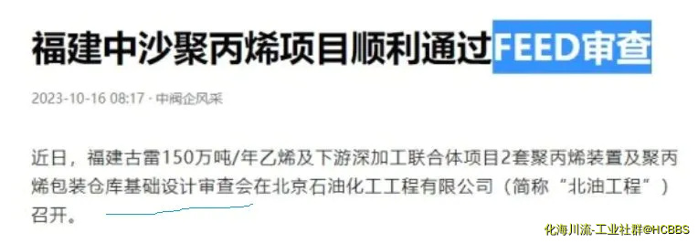

[求助] 什么是FEED审查????

FEED(front-end engineering and design)前端工程设计

不就是初步设计评审

FEED设计主要是在MDP(项目总体规划设计)之后进行的一项设计工作,作用类似于国内的可研,但设计深度要比国内的可研深,比基础设计要浅一些,对项目总投资进行估算,明确项目主要工作范围、设计原则、各项规定、设计基础、工艺流程、总平面布置、各专业主要设备清单、设备数据表等文件。FEED审查主要是对FEED设计文件进行审查,为下一步EPC招标或下一阶段设计提供支撑性的文件。

文中已有,是基础设计文件审查,设计的一个阶段

基础设计文件审查

就是基础设计呗

国外公司的设计咨询,为业主做前期规划时常用FEED这个概念。
一般是可行性研究/概念设计之后,详细设计之前。类似于基础设计,但也不完全相同。
