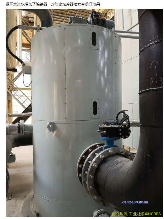

[讨论] 除铁器!!这个是什么鬼?

估计是强磁滤芯类额
发表于 2023-10-16 11:25:55
水里有铁吗  详情 回复 发表于 2023-10-18 07:45

发表于 2023-10-18 07:45:44
除铁器分为两类,一类是除水中铁磁性的杂质。包括管线容器及上游工艺带来的铁磁性碎屑和腐蚀物,这一般是对于初始运行和腐蚀严重的装置会着重且有针对性的设置,这一类除铁器占了gcit70%以上的比例。
另一类除铁器,是采用超滤方式,对水中的氢氧化铁絮凝物或胶体进行捕集,没有铁磁性。
发表于 2023-10-19 09:40:14
许多工业用水的水中铁含量很高,一些 新建装置因吹扫和清洗不彻底,还可能会有一些铁质的或含铁磁性的碎屑粉末腐蚀产物等,另外一些带有腐蚀性的工艺介质也会造成运行中的工艺物流铁含量升高。工业循环水的运行条件控制 和调整的不适当,也会造成管线及换热设备发生腐蚀或因波动产生一些含铁附着物出现,加除铁器可以防止非溶解性的含铁物质在循环水中积累影响水质。
另外,水中的低价铁无腐蚀性,但如果接触到空气中的氧,会形成三价铁,三价铁的氧化性很强(印刷电路说法是用三价铁腐蚀线路板上的铜),腐蚀性也强,除铁器可以尽量减少水中铁化合物的积累。
发表于 2023-10-19 09:42:50
看标题,以为是上煤系统上用的除铁器。 看照片里罐子面有滤料或树脂,感觉类似海绵铁除氧器... 循环水系统用到除铁器是第一次听说,比较奢华了,脱盐水系统也用不到除铁。 过滤水中的铁颗粒、悬浮物,只需机械  详情 回复 发表于 2023-10-21 10:30
铁屑???  详情 回复 发表于 2023-10-19 12:09

铁屑???
发表于 2023-10-19 12:09:07
会的,管线在打磨、焊接、连接其他设备部件时,都可能产生铁屑,如果在管线及容器投用前吹扫不彻底,有些铁屑/碎屑会积存在一些死角。
另外老管线维护检修时,也会发生这样的情况。

qugd 发表于 2023-10-19 09:42
许多工业用水的水中铁含量很高,一些 新建装置因吹扫和清洗不彻底,还可能会有一些铁质的或含铁磁性的碎 ...
看标题,以为是上煤系统上用的除铁器。
过滤水中的铁颗粒、悬浮物,只需机械过滤就可以了。
他这个若是必须的,循环水可能是用来喷淋尾气,呈酸性的。(看进出管又不像内衬了防腐)
“印刷电路说法是用三价铁腐蚀线路板上的铜”
您说的这个是三氯化铁,印刷板需要保留的部分涂上油漆,在塑料容器里配三氯化铁溶液,丢进去,过一晚上拿出来....

pzhmotor 发表于 2023-10-21 10:30
看标题,以为是上煤系统上用的除铁器。
一般较新的装置(近十来年的)中循环水管线用不锈钢的较多了,在老的循环水装置,使用钢制管线时,除铁器会用来,有时是与过滤器一同使用,因为大部分循环水是调节成弱碱性,铁会以悬浮的胶体样或细小的悬浮物状态存在,特别是开式循环水系统较明显。
至于三价铁的事,是用来说明 三价铁的氧化性,与除铁器基本无关。
