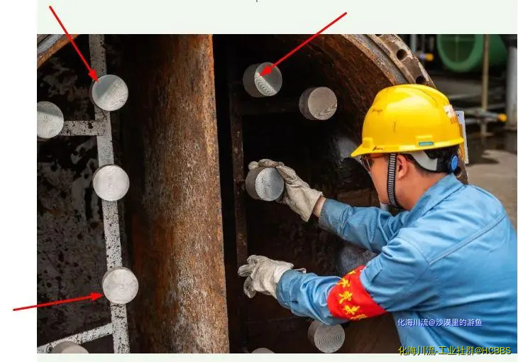

[讨论] 【海川设备猜猜看】这些小圆柱是干嘛的
4.5K |49
看到一个检修照片,看着像换热器的开封头检查
这些圆柱体是干嘛的
为啥没有腐蚀?

换热器装的东西,这东西家里电热水器里也有,是一根长棒。

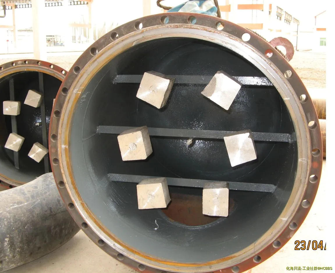

锌块?

什么样的设备需要这样设置????  详情 回复 发表于 2023-9-11 16:23

不是锌块。
发表于 2023-9-11 16:34:39
牺牲阳极??  详情 回复 发表于 2023-9-11 16:36
牺牲阳极??
发表于 2023-9-11 16:36:35
对。

阴极保护法,防腐
