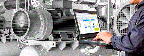

        化工装置,到处都有振动,如:泵、压缩机、电机、管道..、甚至是建构筑物、设备基础,操作工巡检时会带个听棒,检查设备内部(如:轴承、活门)动静声音(),判断设备运行是否正常或是哪个部件不正常需要检修,重要设备(部位)会定时用传感器积累数据,重点监测。由于化工装置需要检测的点位比较多,往往不能持续观测,顾此失彼,等到发现问题时只能停车检修或更换部件(甚至设备)等方式来解决问题。
       能不能在日常运行时不需要花太多精力,准确地分析结构、运动、变形和相位,及时获得数据和趋势?今天推荐一款“黑科技”----非接触式视觉增强影像技术。

      视觉增强影像系统通过高速的视频采样率,来视频记录检测设备的振动,它是一种准确的测试方法,将视频记录时获取的有意义的振动信号,并结合了频谱分析的方法,同时消除由混淆效应引起的频率。因此,在整个频谱上校准信号,使读数在频率和幅值上都更加 稳定。这种振动分析方法,在视频文件中使用微运动跟踪算法。它用一次视频录制就可以同时检测和测量数千个点的振动。该技术允许用户导出放大的振动模拟,即使对于未经过是振动分析 培训的人士也很容易解释振动现象。
