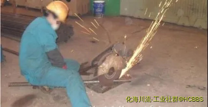

1.砂轮机正面无防护挡板.
2.传动装置和砂轮的防护罩必须安全可靠,并能挡住砂轮破碎后飞出的碎片。端部的挡板应牢固地装在罩壳上,工作时严禁卸下。砂轮防护罩的开口角度在主轴水平面以上不允许超过90゜。防护罩在主轴水平面以上开口大于等于30゜时必须设挡屑屏板。
3.切割时应用手握紧切割机手柄均匀用力,不得用力过猛,不允许坐在手柄上进行切割。
4.操作时身体不能正对切割机,斜侧45°为宜,并戴好防护眼镜。
5.切割机的15m范围内禁止堆放油漆桶。
6.现场没有安全警示标识。

1. 正面无防护挡板的隐患是砂轮碎片可能飞出伤人。
2. 传动装置和砂轮的防护罩必须安全可靠,以防止砂轮破裂时碎片脱离。并且防护罩应设在主轴水平面以上90度以下的位置,如果开口角度大于30度,则还需要增加挡屑屏板,以防止碎片飞出伤人。
3. 在切割操作时,应用手握紧切割机手柄,并均匀用力,不得过度用力。不允许坐在手柄上进行切割。
4. 操作人员应站在切割机的侧面,斜侧45度为宜,身体不直接对着切割机,并戴好防护眼镜,以避免碎片直接飞入眼睛伤害。
5. 切割机周围15米范围内禁止堆放油漆桶等易燃物品,以防止火灾发生。
6. 现场应设置安全警示标识,明确切割作业区域的危险性和注意事项,提醒人员保持安全意识和采取必要的防护措施。
7. 现场应配备消防器材,以应对发生火灾等紧急情况,确保人员和装备的安全。
