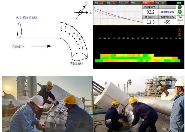

案例一:某石化企业3#常减压装置常压塔顶挥发线弯头段 检测部位工况:规格为φ610×14mm,保温层厚度为70mm,保护层材质为铝皮。 检测情况:采用脉冲涡流技术对沿管线轴向共检测了三条线,分别为管线外弯、南侧和  详情 回复 发表于 2023-7-27 11:55

简介--智者明 发表于 2023-7-27 11:52 免拆保温的脉冲涡流检测技术是一种新型的、针对钢质设备及管道缺陷进行高效扫查的无损检测手段,具有以下优 ... 案例一:某石化企业3#常减压装置常压塔顶挥发线弯头段 检测部位工况: ...-登录查看全文

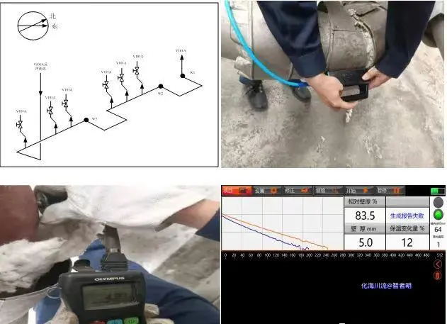

简介--案例二:某石化企业3#常减压装置电脱盐V101A反冲洗管线 检测部位工况:管径为DN80,原始壁厚6.0mm,包覆层厚度10mm,保护层材质为铝皮。 检测情况:对V101A反冲洗管线W2弯头位置进行脉冲涡流扫查,测点W2外弯有减薄 ...-登录查看全文

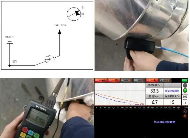

简介--案例三:某石化企业2#溶剂装置E602B至E601A/B贫液线 检测部位工况:管径为DN250,原始壁厚8.0mm,保温层厚度80mm,保护层材质为铝皮。 检测情况:对E602B至E601A/B贫液线使用脉冲涡流扫查,测点W1外弯底部有减薄信 ...-登录查看全文
