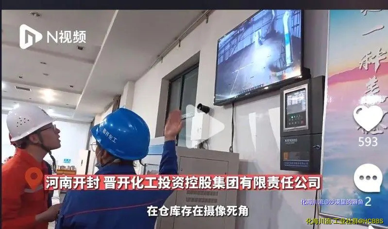

为进一步加强危险化学品xiao酸an安全管理,近期,应急管理部前往河南开封、驻马店等地开展xiao酸an企业安全风险管控专项核查,**记者随同采访。在位于河南开封的JK化工投资控股集团有限责任公司,专家组发现,企业内一处保护办公人员的封闭式防爆控制室全天门户大开,失去了保护作用。

在晋开化工进行现场核查时,专家还发现,本为保护办公人员而设的封闭式防爆控制室全天门户大开,形同虚设,失去了其“保护”作用。听取专家的意见后,企业工作人员将门前的挡板拿走,恢复其原状。
企业负责人表示,防爆控制室尚未安装信号放大器,大门封闭会导致对讲机无信号而难以满足工作沟通需要。对于这一解释,专家提出:“实际上,防爆控制室在投入使用前就应考虑到信号问题,提前采取有效措施。”
