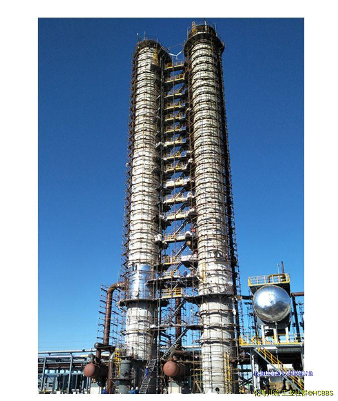

这个是一个什么设备,什么装置的,工艺是什么?

与马来西亚的双子塔有一拼。
发表于 2023-7-23 10:48:04

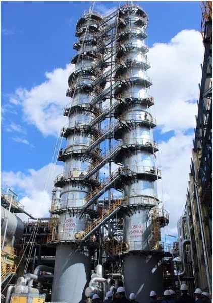

[attachimg]3346199[/attachimg]  详情 回复 发表于 2023-7-24 17:26

看样子是脱氢装置的丙烯丙烷分离塔,我猜是东北某炼化企业的

精馏塔,一个塔太高了,分成两个。原理很简单
发表于 2023-7-25 09:24:49
原来是这个道理 塔之间有泵吗  详情 回复 发表于 2023-7-25 09:27
参与人数 1财富 +9 收起 理由
沙漠里的游鱼 + 9 感谢分享
原来是这个道理
塔之间有泵吗
发表于 2023-7-25 09:27:56
类似我们气体分馏装置的丙烯塔,中间有泵  详情 回复 发表于 2023-7-28 14:40
一般没有  详情 回复 发表于 2023-7-26 12:36

煤制油工程吗?

看十楼
发表于 2023-7-26 08:14:59
十一楼有解释

沙漠里的游鱼 发表于 2023-7-25 09:27
原来是这个道理
塔之间有泵吗
一般没有
发表于 2023-7-26 12:36:16
靠压力压到另外一个塔顶吗??  详情 回复 发表于 2023-7-26 12:55
靠压力压到另外一个塔顶吗??
