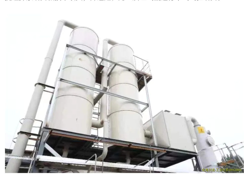

2023年7月18日,经过72个小时的平稳运行,由简称CPECC西南分公司与中国石油西南油气田公司、华东理工大学合作建设的国内首个气田水提锂中试装置——龙王庙组气藏高含硫气田水提锂工业化中试装置各项性能指标均达到设计要求、产出碳酸锂纯度达99.2%、日均碳酸锂产量135kg,标志着国内首个气田水提锂中试装置通过性能考核验收,该装置将从调试试运行阶段转入到正式生产阶段。
中国是全球最大锂消费国,但锂资源储量仅占全球7%,锂产业上下游产能极不匹配。CPECC西南分公司以保障祖国能源安全和发展新能源为己任,针对油气田水中锂资源具有来源广、储量大的实际,进行了气田水提锂探索研究和技术攻关,并选定在龙王庙组气藏进行中试试验研究。
  结合龙王庙组气藏气田水高含硫、高含盐、锂丰度低,以及在组分复杂及多元素共存体系下的低浓度锂资源绿色分离、富集和提取,难度系数非常大等实际,CPECC西南分公司与西南油气田公司、华东理工大学联合组成研究攻关团队,系统摸排龙王庙组气藏产水井锂资源含量情况,并开展了中试工艺流程设计和技术路线攻关。
  研究攻关团队经过充分论证、反复验证,先后解决了气田水杂质离子高、有机物浓度高、低锂、高硫等难题,研发出了高效、环保、性能稳定的全混流高精度预处理及离子靶向吸附工艺包,形成了气田水预处理+高效锂离子筛吸附剂提锂技术路线,并建成了提锂全流程中型试验装置、国内首套规模化连续运行气田水提锂工业化中试装置,该装置于2022年12月30日一次性投运成功。
