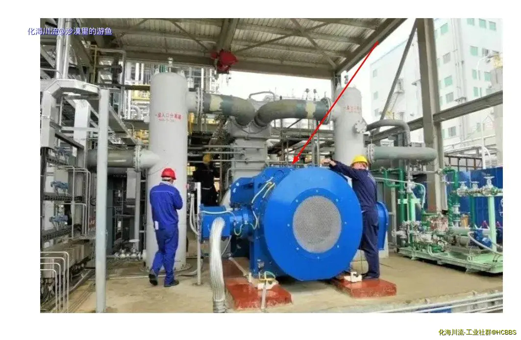

这个是榆能化一期填平补齐工程40万吨/年聚丙烯装置(以下简称“PP3装置”)的一台设备,你知道是什么设备吗??

应该是一台压缩机或大泵,以前的PP工艺里好像没有这台设备。

你的范围准确率达到了百分之五十  详情 回复 发表于 2023-7-9 19:00

看着像离心泵

有共同点,电机  详情 回复 发表于 2023-7-9 19:13

有共同点,电机

应该是用于回收的循环尾气的压缩机,往复立式迷宫机,像是远大或布克哈德的,盲猜布克哈德的,这个比较重要,停机比较麻烦

迷宫压缩机

点赞。好专业

看级间分离器应该是电机拖动立式往复气体压缩机。

级间分离器  详情 回复 发表于 2023-7-10 16:49

级间分离器

看不清楚,看着像压缩机,下次让他们拍照片的时候,不要总电机端拍照,电机端没有特征,要从另一端拍照

应该是丙烯循环气压缩机

尾气压缩机,立式往复压缩机
